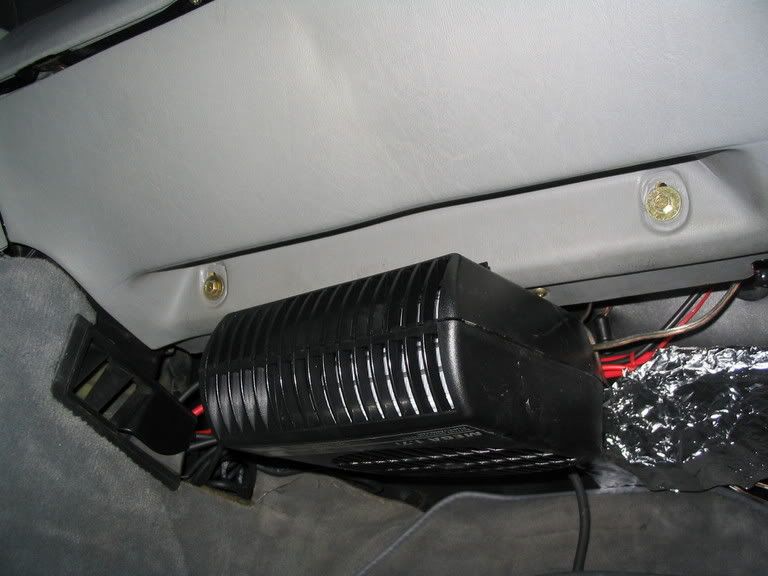

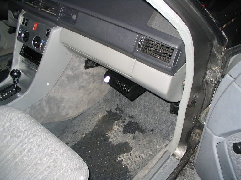

Mää ruuvasin tuon lämmittimen kojelaudan alle vänkärin jalkatilaan. Siellä se ei syö tilaa jaloilta oikeastaan ollenkaan.
Tuossa on pari kuvaa:
http://img.photobucket.com/albums/v480/ ... G_1157.jpg
http://img.photobucket.com/albums/v480/ ... G_1155.jpg
Älkääkä sitten naurako tuolle mun alumiinifolioviritelmälle joka on kojelaudan alla. Se on osana mun tieteellistä tutkimusta
