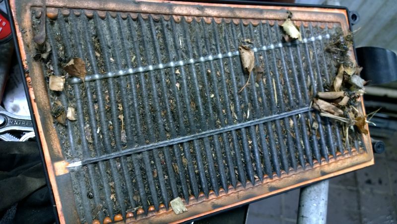

Esimerkkinä tältä päivältä CLS320cdi joka tuli "öljynvaihtoon" ja asiakkaan kanssa jutellessa sain luvan tarkistaa ilmansuodattimien kunnon, kuvassa toinen vanhoista.
Lisäksi vaihdettiin myös varsin tukossa ollut sisäilmasuodatin ja tarkistettiin jakoketjun venymä ym.
Asiakas lähti tyytyväisenä varattuaan uuden ajan jarrujen korjaukseen ja muutaman alustan nivelen vaihtoon.
