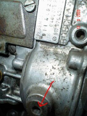

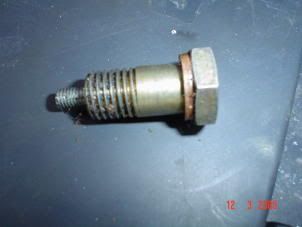

Tässäpä nyt siitä lukituksesta, mikäli pumppu on ns. uudempaa "sivuluukullista" mallia (kai kakssatasissa vastaavasti niinku kolmisatasissaki) nii ohjeiden pitäis täsmätä, mutta mikäli pumppu on erilainen en tiedä löytyykö vastaavaa lukitusmahdollisuutta.
Alhaalla kuva pumpun kyljestä, nuolella merkitty ruuvi joka irroitetaan ja jonka tilalle ruuvataan toisessa kuvassa näkyvä(tai jokin vastaava) erikoistyökalu, en tiedä mihin erikoistyökalu pumpun sisuksissa vastaa, mutta ilmeisesti varovaisuutta on noudatettava eikä saa kiristää liian tiukalle!?!
Ja sitte ku pumppu on paikoillaan, kannattaa muistaa irrottaa lukitus.
