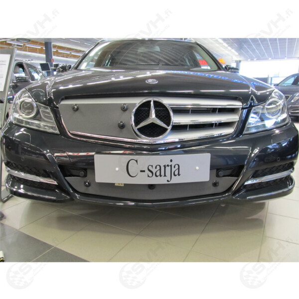

Viimasuoja auttanee siihen että moottori lämpenee nopeammin vaan miksiköhän esim. Tammerin myymässä mallikohtaisessa viimasuojasetissä ei ole suojapalaa W205:n puskurin alaosan ritilään rekisterikilven kohdalle ts. saako tuon reiän tukkia talvella vai ei vai onko kysymys yksinkertaisesti vain Tammerin säästöstä...
W205
vrt W204 malliin maskisuojasetissä tulee palanen myös tuohon alaosaan...
