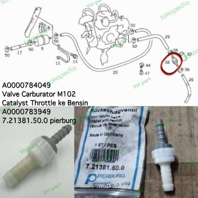

Rupesi pensiini haisemaan sisälle kun ajelin eilen, ja tänään. Tutkin kaasarin luota niin kaasarille tulevassa ( tai lähtevässä) letkussa, ohut letku, on valkoinen mötikkä. Siitä mötikästä lähtee sitten paksumpi letku joka yhdistää pensatankille menevään linjaan. Lienee kyseessä kaasarin paluulinja tankkiin? Siitä mötikästä tippaisee vähän pensaa.
Niin mikä on tuo möhkäle? takaisku venttiili? bräkleenillä puhdistin, niin sain varaosanumeron, 0784049 mutta sillä ei löydy ainakaan googlesta yhtään mitään.
Onko tuon vain tarkoitus muuttaa letkun koko pienestä isommaksi? Onko varaosanumeroa kellään tiedossa?

Lisää salapoliisityötä niin löytyi varaosanumero, A0000784049. ja sen avulla löytyi kuva, jossa näyttää kyllä vahvasti siltä että takaiskuventtiili se on, ja toinen letkuliitin on isompi
Mistähän tuommoisen takaiskuventtiilin korvaavan voisi löytää, jossa toinen puoli on isompi...

Takaiskuventtiilit, metalliset, niihinhän voi yleensä vaihtaa toisen letkuliitännän. Soita veholle suoraan ja kysy, josko keskusvarastolta sattuisi löytymään?
Pierupurkin numerolla löytyy sitten noita metallisiakin

Paikallisella fixuksella meinasivat että ois 6mm takaisku ja siihen sitten jatkoksi 6mm -> 8mm muovinen muunnos kappale, että sillä onnistuisi. Toki siihen takaiskun ja 8mm muuntimen väliin tulee pikkupätkä 6mm putkea.
Tuo ois nopein ratkaisu, auto on kuitenki päivittäisessä ajossa. jos tuo vanha takaisku repiää, ajot loppuu siihen kun bensa valuu tielle.

Aika paljon tulee liitoksia, itse vaihtaisin vain lähdön isompaan/pienenpään jos tuossa alkuperäisessä 6/8mm lähdöt?
https://www.spelektroniikka.fi/p3009-ta ... le-en.html
Tuosta näkee rakenteen^^^^^^^
https://www.finjector.com/takaiskuventtiilit-153
Esim^^^^^^
Ja on tosiaan 8/6mm letkuliitännät tai virtaussuunnassa 6/8mm(jokatapauksessa joutuu molemmat tietty ostamaan)
https://www.ruddies-berlin.de/si0044.htm^^^^^
