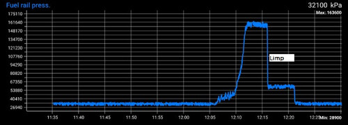

Suuttimet vaihdettu käytettyihin, koodattu paikallisen pajan ei-star yleistesterillä ja ongelmia edelleen. Huomioita:
- Nyt tulee koodia "Fuel pressure high" heti kun lähtee liikkeelle.
- Tulee myös Quantity Control Valve output signalin outoudesta koodia välillä, ei aina
- Fuel pressure low koodia ei enää tule eikä pakokaasua tuntunut menevän paluulinjaan
- Tyhjäkäynti ravistaa pikkuisen
- Käyntiäänessä kiihdyttäessä pieni napina/sipsutus mitä ei minusta ollut vanhoilla suuttimilla
- Ovokon suuttimista oli yksi koodilla A6510704987 ja muut samalla koodilla kuin omassa eli A6510700589. Luin kuitenkin että tuon pitäisi olla uudistettu versio ja sinänsä yhteensopiva. Mutta onko tästä nyt jotain harmia kun yksi on erilainen?
On varmaa että ainakin yksi vanhan suutin vuoti huolella eli joko uusissa suuttimissa on nyt myös jotain vikaa tai sitten systeemissä toinenkin komponentti on viallinen.
Mutta millä logiikalla tässä päädytään nyt liian matalan sijasta liian korkeaan paineeseen? Voiko viallinen suutin ylipäänsä aiheuttaa paineheilahdusta korkealle puolelle esimerkiksi jumittamalla ja jättämällä avautumatta?
Alla kuvat miltä rail-paine näyttää kun ollaan tukevasti limpissä ja toisessa kuvassa miten tilanne kehittyy kun kaasua alkaa varovasti painaa vikakoodit nollattuna. Aika hurjasti heilahtelee tuossa karvankin verran kaasua painaessa.. kuuluisiko mennä noin?

Tässä vielä muutama käppyrä rail paineesta kun varovaisesti lähtee kiihdyttämään, vasemmanpuolimmaiset vaihdetulla paineanturilla ja ykkösvaihde pakotettuna ja oikeanpuoleinen vanhalla (taisi vaihtaa kakkoselle kesken kiihdytyksen). Nuo tärinät tulee siis ihan muutaman sekunnin ajanjaksolla.
Ja tässä yksi kuva "rail pressure fluctuations" arvosta:
Eihän suutinten koodauksen lisäksi ole vielä jotain adaptaatioiden resettiä / uudelleenoppimisen käynnistystä mikä olis pitänyt tehdä?
KP-pumppu vaihtoon vai oliko nämä suuttimet nyt vaan paskat?

Noniin.. selvisi että tuo iCarSoft testeri vaan piirsi sitä painekäyrää päin helvettiä eli ei ole nyt syytä epäillä mitään ECU vikaa tällä hetkellä.
Sain painekäyrän rauhallisesta kierrosten nostosta 2k+ rpmään ulos geneerisellä obd testerillä:
Eli paineanturi näyttää hyvältä, KP pumpun tuotto ja paineen stabiilius näyttää hyvältä. Mutta paine karkaa 1600bar asti melkein heti ja iCarSoft näyttää siinä kohtaa -700bar "pressure fluctuation" kohdassa eli se paineen säätö ei nyt näyttäis toimivan,
Vaihdan seuraavaksi orkkis määränsäätöventtiilin takaisin..
