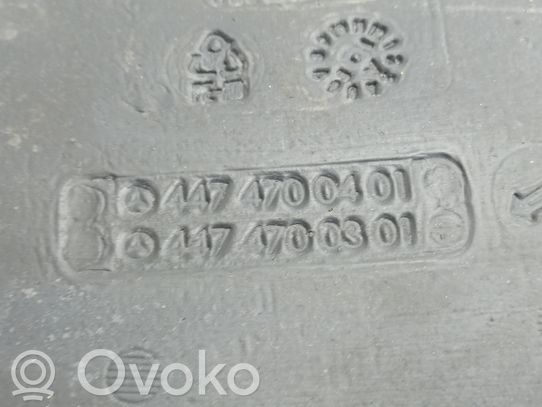

Ja kun katsoo kuvia, niin samassa tankissa on sekä ..0301 ja ..0401 koodit? Mitä tämä oikein tarkoittaa?
Onko tuo itse pönttö siis sama, oli kyse pienestä tai isosta tankista? (ei-KB5 tai KB5)

Eikö tuossa numeroiden perässä ole nuoli joka osoittaa kohti alempaa osanumeroa?

Toden totta!
Samaa havaitsin myös ..55 ja .. 56 säiliöiden kohdalla.
Päälle päin näyttävät kuitenkin samoilta, ja olin katsovinani, että kiinnityspannat ovat molemmalle samat.
Ja jossain kohtaa on ..14xx (iso) ollut korvaava pienelle tankille.
Lieköhän tankin vaihto ihan plug&play? Pitänee jotain koodauksia tehdä kuitenkin?
