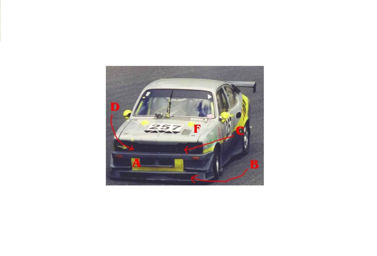

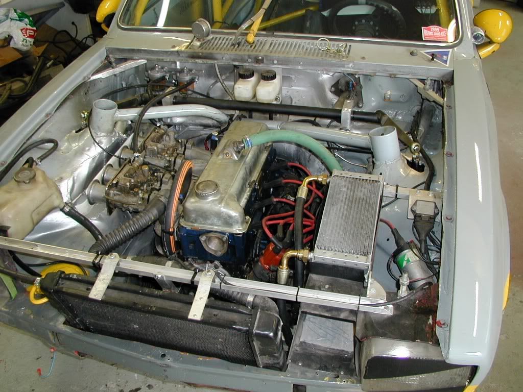

Nonniin, en sitten tiedä minkälaista hylkimisreaktiota nämä vääränmerkkisen auton kuvat aiheuttaa :evil: :evil: , mutta kuvista sen voi nähdä pikkuisen paremmin mitä tarkoitin.
Konehuone
Kuvasta näkyy kirkkaasta pleksistä tehty spoileri vanhan lämppärin ilmanottoaukon edessä, joka toimii nykyisin konehuoneen yhtenä ilmanpoistona. Syylarin kummallakin puolella löytyy aukot ilmanotoille joista toinen moottorin ilmanotolle ja toinen öljynlauhduttimelle.
Kokokuva
A) irroitettava levy, josta sai lisäilmaa syylarille ja jota pidettiin kiinni aina kun oli alle 25 astetta lämmintä (eli siis aina :wink: :wink: )
B) jäähdytys ilma jarruille
C) öljycoolerin ilmanotto
D) ilmanotto koneelle
F) öljycooleri
Kolmioden tarkoitus oli lähinnä koristeellinen, tyyliteltynä tehdaskaluston vastaavia :wink: :wink:
Mutta niinkuin ekassa viestissäni sanoin, ei se ole täkeätä saada sinne konehuoneeseen lisää ilmaa, vaan saada sitä sieltä pois. Mitä pienemmäksi konehuoneen ylipaineen saa sitä tehokkaammin lämmönhallinnan saa toimimaan. Niin ja toisaalta, useampaan vuoteen ei ole ollut lämpöongelmia.
