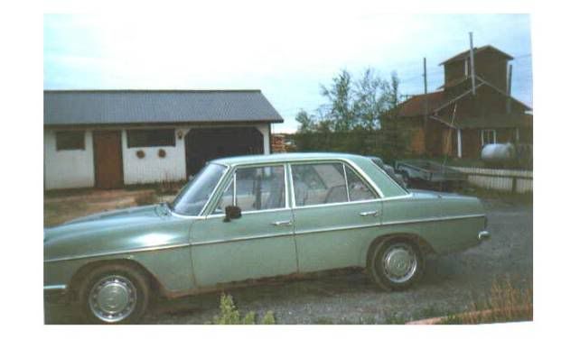

Tässä kuva kun auto vielä ajossa vuonna -93

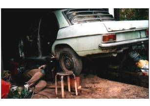

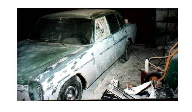

Projekti alkuvaiheessa
Sisustaa projektin alkuvaiheessa
Suurin osa ajasta meni peltitöiden parissa, valmiita peltejä en ostanut yhtään. Peltiä meni noin 5 neliömetriä ja osan osista korjasin lasikuidulla. Pakkelointi vaihe oli työläs varsinkin kun vasta loppuvaiheessa sain kunnon koneen hiontaan. Suurimman osan hionnasta tein täysin käsipelillä.
Pakkelointia

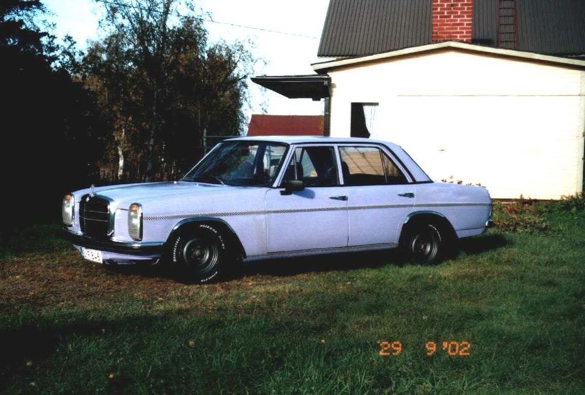

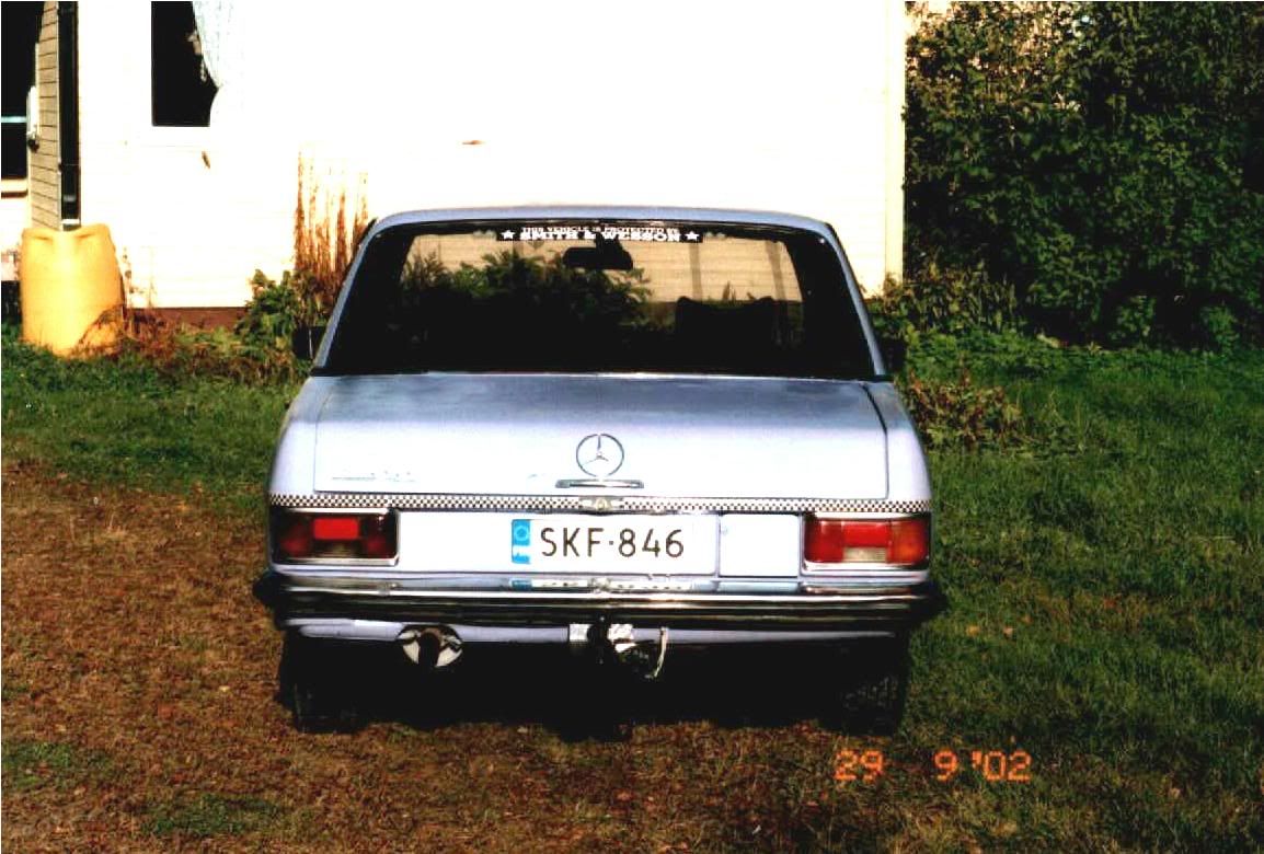

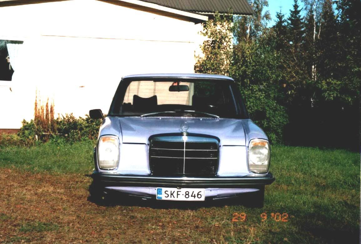

Syksyllä -02 sain auton vihdoin taas ajoon ja rekisteriin ja silloin pirssi näytti tältä:
Etukylki
Eestä

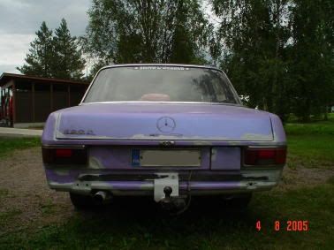

Takaa

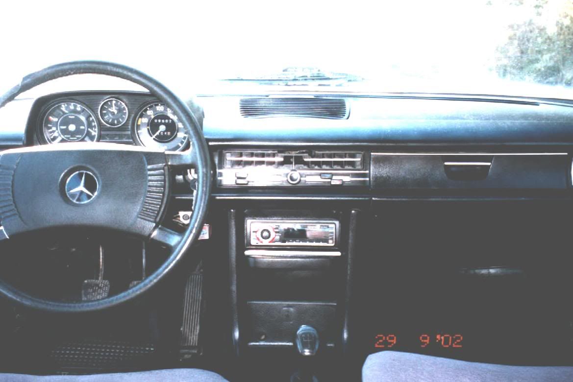

Kojelauta
Sisältä
Auto on ollut tuosta asti käyttöautona ja välillä on tullut uusittua vielä sitä sun tätä...

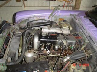

Viime kesänä -04 oli aika saada lisää ytyä pellin alle ja tämä tapahtui vaihtamalla vm.-84 OM617 eli 300d kone paikoilleen, jonka samalla sitten turbotin. Ahtimeksi tuli Schwitzer s2. Pako ja imusarjat on omaa käsialaa, hitsailtu pääosin vanhoista pakoputkenpätkistä :lol: , kuuleri on tehty jäämäpaloista ja hitsautettu eräässä korjaamossa. Pumppu kävi säädätyksessä HP-dieselissä ja myöhemmin vielä ruuvasin kierrokset tappiin. Hommassa oli kaikenlaisia hankaluuksia, mutta lopulta ratkaisut löytyivät ja konstruktio alkoi toimia. Pakoputken tein 2,5 tuumaisesta putkesta.Peräksi laitoin 3,07 välityksisen perän ja eteen tuli 123sen jarrusatulat ja isommat levyt, myös etujouset piti vaihtaa lyhentämättömiin... :D (Ei katsastajalle 5cm maavara kelvannut)
Vanha kone
Uusi kone

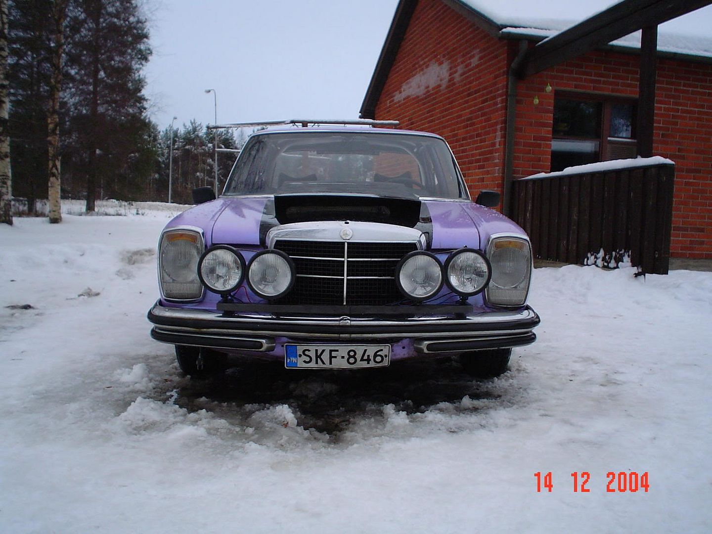

Ulkoasu viime talvena
Ulkoasuun on tullut pieniä muutoksia:Maskia on muutettu, ratti on vaihtunut, tuhkakupin tilalla on mittarit, kojelaudan päällä kaiuttimet ym.pientä.

Hyvä ajatus. Parantaa varmasti ulkonäköä enemmän klassiseen /8 suuntaan koska nykyinen on kieltämättä aika Mad Max tyylinen.
Vertaa ennen ja jälkeen turbo-OM617:n asentamista:
Eestä

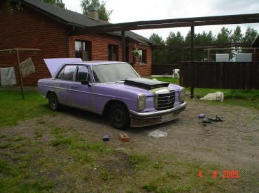

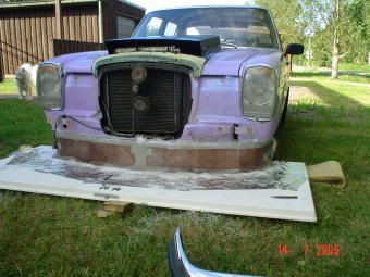

Täsä vähä lisää tuoreita kuvia:
spoilerin sovitusta
vähä sivuprofiilia
Takaosa
Vielä pitäis auton etuosasta hioa enimmät ruosteet, nii sitten ois päällisin puolin ruosteet pistetty kuriin. Loppus vaan tuo sade, että pääsis hommiin :? . Eilen tuli Biltemasta metallipakkeliaki :D , monenlaista pakkelia oon kokeillu, mutta tuohon tykästyin heti ku sillä ei jää huokosia ja muutenki toimii hyvin.

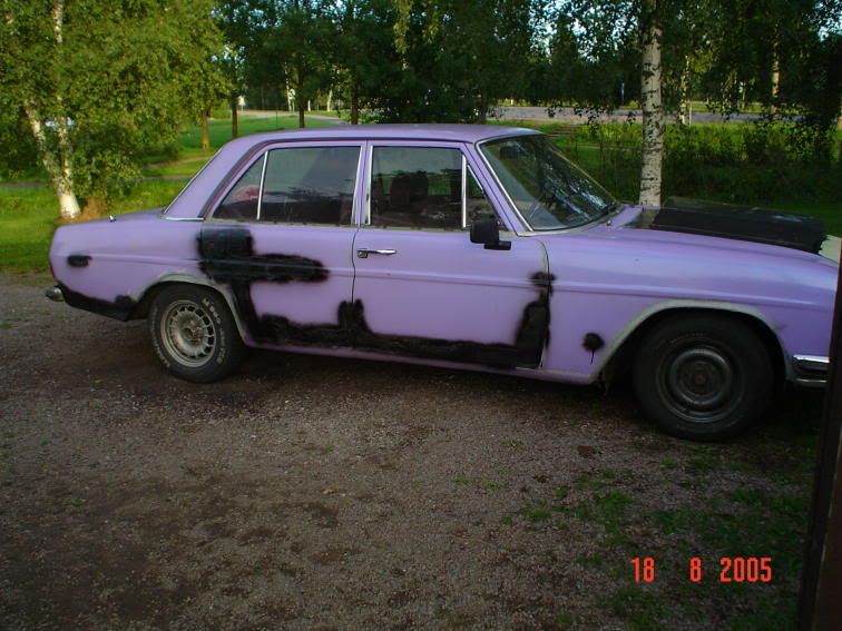

Nyt on vähä paklailtuki jo
rokkiauto
Mustaa maalia pakkelin päällä suojaamassa ja toimii samalla hiontavärinä. Vähä pehmeältä vaikuttaa tuo sinkkimaali :( , ite maaliin kyllä tuntuu tökötit tarttuvan, mutta ku repii irti nii näkyy lähtevän sinkkimaalia mukaan :( . No, se on nyt kuitenki paree pysyä! :) Tuosa rokki-lookissa ois kyllä puolensa 8) , pistää miettimään että jättäiskö tuon tyyliseksi...Ehkä kuitenki siistimpi look on pitemmän päälle mukavampi. :)
Vähä harmittaa ku edellisellä maalauskerralla tuli aivan turhaan nyysättyä pienten yksityiskohtien kimpussa. Nyt teen vähä suurpiirteisemmin ku eipä tuo kori taida enää kovin kauhean montaa vuotta olla liikenteessä...mutta eipä sitä tiedä. :)

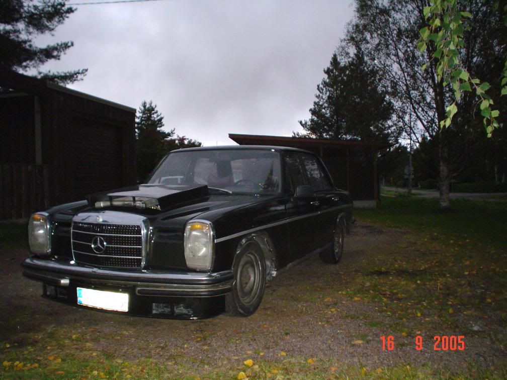

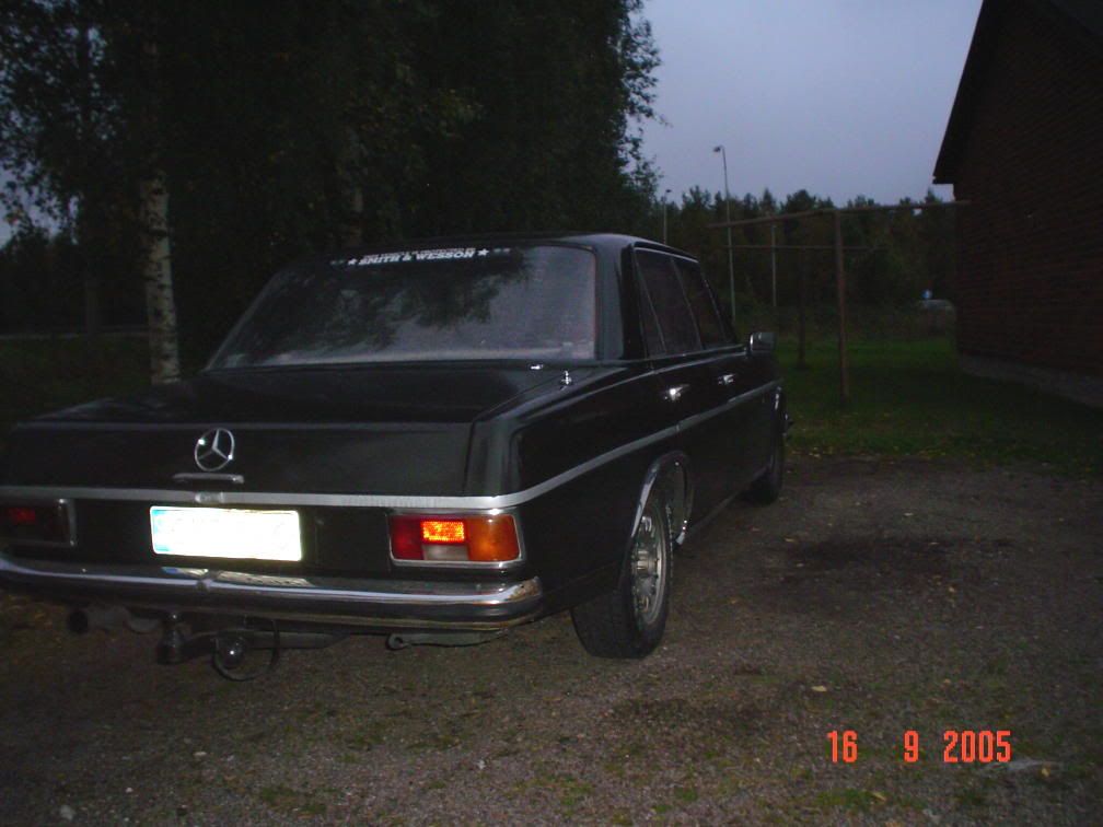

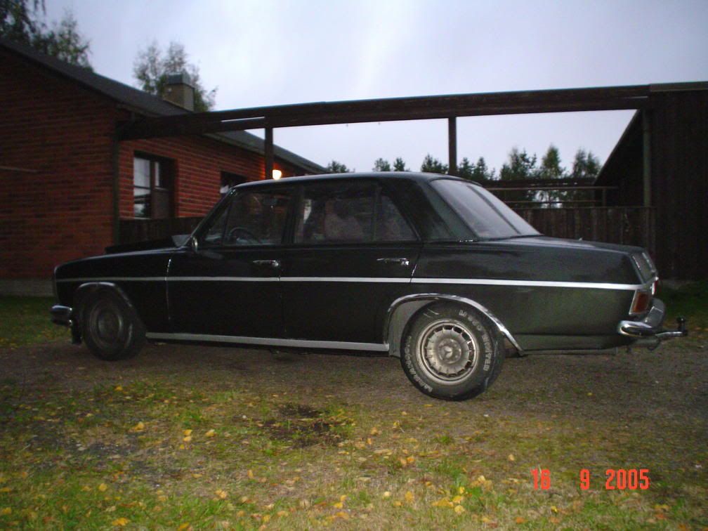

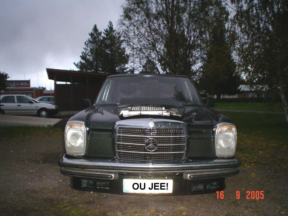

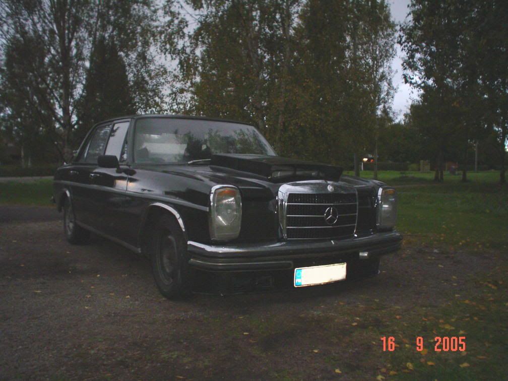

No nyt alkaa olla Mersussa taas tyyliä(kuvat hämärässä otettu, vähä huonoja):
vinosti eestä
vinosti eestä2
takaa
takaa sivusta
sivusta takaa
eestä
Ei tuosta lähellekään mitään näyttelykuntoista tullu, mutta eipä siitä pitänytkään tulla. Omasta mielestä kumminki näyttää nyt hyvältä ja värivalinta oli erittäin onnistunut. Puunaamista vielä ois jonku verran ja mylläys taitaa jäädä ens kesään jos sittekään. Spoikkaan pitäis lisävalot alkaa laittaan ja jos jollain löytyy H4-polttimoilla olevia pieniä kanttisia lisävaloja niin saa tarjota. Aika paljon tuntui muuten tuo spoikka parantavan ajo-ominaisuuksia ja tuohan se keulaanki uudenlaista ilmettä. 8) :D
