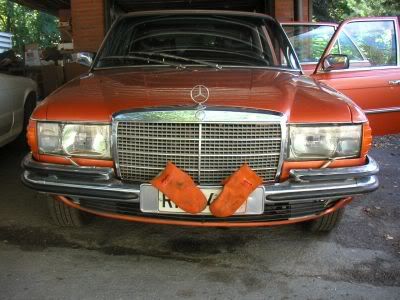

Nyt vasta otin ässän käyttöön, ja ajatus olla ajossa kunnes räntää tulee taivaalta.
Katsastus tulos: käsijarruvaijeria kiireemmälle, kun ei saa jarruvoimaa riittävästi ja pedaalin saa pohjaan. Pikku juttu. Ei muuta huomautettavaa.
HC arvo oli jotain 900, eli jossain on jotain vikaa (ohjekirjan mukaan pitäis olla n. 500). k-mies ei siitä piitannu kun auto on niin vanha. Uskon että jossain on alipainevuoto. kun tulppanjohtoja ottaa yks kerrallaan pois niin vaikuttaa koneen tyhjäkäyntiin, silti 4 tulppa oli muita tummempi, ihme juttu. Kone toimii hyvin paitsi kuumana tyhjäkäynti on tyyliä: RATTATAA, RATTATAA ja sisällä tuntuu koneen värähdys tyhjäkäynnillä.
oliskohan tukikumit tai sitten luulotautia. En tiedä pitäiskö toi koneen tyhjäkäynti olla aivan tasaista.
Muuten on ajossa mainio peli, imee tien epätasaisuudet ihmeen lailla, aivan eri tavalla ku SL tai 124. Vähän on niinku W123, mutta pehmeys on korostetumpaa. Tää on semmonen 'lipuava laiva' ja konetta ei tarvi käskeä niinku tota M110, pintakaasulla matka taittuu hämmästyttävällä helppoudella.
Ääni on mahtava ja tuore nahka tuoksuu hyvälle. kulutusta en vielä tiedä, mutta meni siinä repullinen kun tankin täytti.

Aika helewetin asiallisen näköinen vehje, väri nyt ei vaan ole sieltä parhaimmsta päästä.

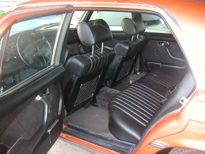

Mites..."uusi nahka tuoksuu hyvälle".....ei siis ole orkkis sisusta?

Ere866 kirjoitti:väri nyt ei vaan ole sieltä parhaimmsta päästä.
No huhhuh :roll: Väri on yksi parhaista ja huomiota herättävimmistä! Mahdollisesti jopa Suomen ainut inkarot-W116. Noita ihan viimeisiä, kun ei juuri täällä ole.
Hieno homma, että ässä on vihdoin liikenteessä 8) Varmasti todella palkitseva ja rehvakas fiilis kaiken vaivan ja panostuksen jälkeen :D

Nahka on uutta, niin penkeissä kuin ovipahveissa. Väri on erikoinen (metalli - inca rot), oikeastaan kuvasta se ei näy niinkuin luonnossa, kupari on lähellä oikeaa. Siihen tottuu nopeasti ja nyt se tuntuu kromin ja mustan nahan välissä oikein hyvältä. Vähän niinku rikkaan neekerin auto LA:ssa. No, saudeista tää on alunperin tullukin.
