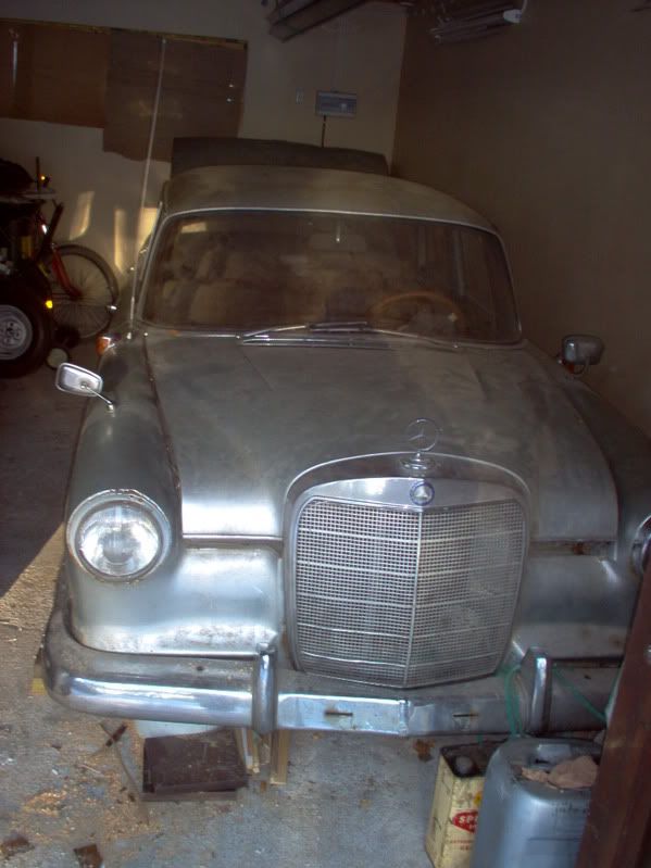

Eli ostin tommosen mersun tutulta...malli on 190DC
Muuta en sitten tiedäkkään (eka mersu)
Voisko porukka laittaa mulle vähän dataa tosta autosta :oops:
Se on 1,9diesel koneella mut muuta en tiedä :lol:
Eli kaikki tiedot ovat tervetulleita :wink:
Kuvaa tässä:

Hienon näköinen on. Tosin ainakin noita kromiosia pitänee kasassa enää kromaus.
Mitkä on suunnitelmat? Kevyt pesu, vahaus ja baanalle? :lol: 8)

En nyt sanoisi kromien pitävän niitä kasassa. Välillä on aivan tölkki kuntoisessa 110:ssä aivan priima puskuri, mikä sinänsä on aivan käsittämätön asia kun vertaan kuinka ne katosivat muutavan vuoden ikäisistä autoista melko nopeasti. Ilmeisesti ensimmäisen omistajan aktiivisuudesta riippuen joihinkin on laitettu massaa takaosaan joka on lisännyt kestävyyttä melkoisesti.
Plussaa muös lokasuojista jollei ole tehty kokonaan kitistä. Useimmiten lamppu roikkuu irti lokasujan korroosiosta johtuen. Taitaa olla sisälokasuojat?
Vielä kun raapii maahantuojan tarvike tex:in pois ja laittaa aidon joutsenkaulan niin hyvä tulee. :lol:

Onnea hienolle hankinnalle!
Valmistenumerosta selviäsi tietenkin hieman tarkempia tietoja, Vehon kautta etenkin, sekä luonnollisesti AKE:lta auton historiaa... Väri ei ainakaan ole alkuperäinen, toisaalta on hauska huomata kuinka maskitähdessä on sininen väri pysynyt (ehkäpä) halki vuosikymmenten :wink:
Vuosimallihan on 1961-1964, päätellen nyt lähinnä sivupeilin sijoituksesta (jossa tässä yksilössä tosin on patentoitu muutenkin :wink:). 1963 vaihtui jarrujärjestelmä 2-piiriseksi, siinä ehkä pientä tunnistettavuutta.
Moottorista pitäisi löytyä 621.912 -alkuinen tunnusnumero, tehoa koneessa ruhtinaalliset 55 hevosvoimaa, joka varsinkaan 7-hengen langi-takseissa ei juuri vauhdinhurmaa tuottanut... :lol:
Valmistusmäärä tälläiselle 190 D:lle oli runsaat 223.000 kappaletta.

Kiitoksia kaikille vastanneille!
Itse olen käsittänyt että tuo on auton alkuperäinen väri,koska autossa on tuota samaa väriä jokapaikassa,konehuoneessa ja sisäkarmeissa...
Tuo kuskinpuolen peili tuskin on originaali...
Lokasuojat ovat priimat :shock: ja sisäloksuja niissä ei ole,kuten myöskään pakkelia ei ole.
Puskurit ovat melkeimpä virheettömät kiilloktuksen jälkeen (ei ruostetta)
Kesällä tarkoitus räjäyttää käyntiin ja kuullostella miten se rohisee :D

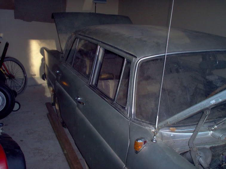

Juu no ton malli on 190dc eli kait w110 kun tossa on siivet 8)
Tässä parempi kuva siitä väristä.jos tästä tunnistaisi värin paremmin.
Itse kun en mersuista tiedä vielä hökkälän pökkälää...että onko tämä nyt sitten se w110

Onhan se, "pikkusiivekäs". Isompi oli W111 tahi W112, erilaisilla pensakoneilla.
Hyviä nuo on käynnistymään, tutuntutulla oli tuommoinen ollut ladossa varmaan 15 vuotta paikallaan. Ei kun akku paikalleen ja starttailemaan, laakin peli ja lähti liikkeellekin vielä -- mitä nyt vähän jarrut nahisti aluksi.
Pelleistään varsin hyvännäköinen tuo autosi, ainakin näiden kuvain perusteella.

Pilkistäisiköhän alkuperäinen väri konepellin reunassa (kuvassa saranan yläpuolla)? Se ainakin näyttäisi tällaiseen vaunuun sopivalta?

Täytyy käydä rapsuttelemassa jostain huomaamattomasta kohdasta tuota maalia sen verran että näkkee mitä alla on 8)
Tuo on ollu jostain 80 luvulta asti kuivassa tallissa....
On joo tosiaan aika hyvä korinen...etu palkeissa on vähä paikkaamista ja kuskinpuoleisessa lokarin kaaressa.
Jarrut on juu tuostakin levällään (kengät pois)
Ei ole sohvaa edessä mutta semmonen tyyny on siihen penkkien väliin kun ottaa sen hilpetöörilaatikon pois niin saa sohvaksi sen
Kytkin on kuulemma rikki (päässyt ilmaa),löytyskö siihen kytkimeen jotain tiiviste sarjaa?

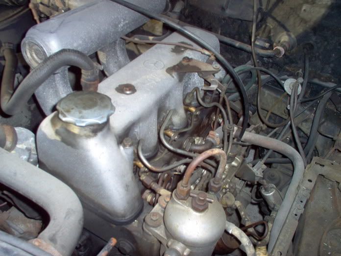

Tuon näköistä on mepen pannuhuoneessa...Osaisiko joku kertoa jotakin tuon perusteella :lol:

Konetta ei tarvi irroittaa kytkimen ilmaamiseen. Yläsylinterissä on oma ilmaruuvi ja alasylinterissä oma. Kannattaa yrittää ensin pelkällä alasylinterin ilmauksella. Vika ei ole välttämättä sylintereissä vaan ylä ja alasylinterin välissä oleva letku on voinut turvota umpeen.
