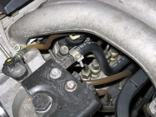

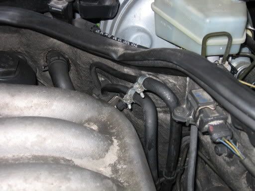

Olen parkkeerannut ja ei ilmavaivoja enään. Tuossa kuvat ko. liitoksista:
http://img.photobucket.com/albums/v630/ ... G_0383.jpg
http://img.photobucket.com/albums/v630/ ... G_0384.jpg
Jos ei nämäkään keinot auta niin tuo pyhimyksenkin mainitsema polttoaineen esilämmitin on sitten seuraava "heikko lenkki".
- MB E55 AMG '99, Calibra 2.0i-16v '96, Calibra 2.0i-8v '94 ja '96, Calibra V6 2.5i-24v '94, V70 2,5T AWD '04 -

Eli vaihdoit vaan nuo modoritilassa olevat liittimet..??
Ettei tankin päästä tarvi vaihtaa?

KOS kirjoitti:Eli vaihdoit vaan nuo modoritilassa olevat liittimet..??
~KOS~
Vain nuo näkyvät klemmarit.

Joo purin imusarjan pois ja päättelin et tuo on sammutin.
Otin sen irti.
Ilmeisesti vuotaa tuosta nro 14 o-renkaasta.
Oisko kellaan sen mittoja niin vois kokeilla vaihtaa sen.

No niin löysin uuden sopivan o-renkaan tuohon ja ei ainakaan lyhyen käytön jälkeen kostunut tuo sammuttimen alapuolen letku yhtään.
Eli vika oli tuossa kovettuneessa o-renkaassa eikä siinä letkussa tai letkun päissä.
Auto ollu pari tuntia tunkin varassa keula ylhäällä eikä putkissa näy enää yhtään ilmaa!!!!!!
Ja nyt kakkosnelosesta syöttöä ruuvaamaan!!!

KOS kirjoitti:No niin löysin uuden sopivan o-renkaan tuohon ja ei ainakaan lyhyen käytön jälkeen kostunut tuo sammuttimen alapuolen letku yhtään.
~KOS~
Tuleeko suodattimen ja lämmittimen väliseen kirkkaaseen putkeen yhtään ilmaa sammutuksen jälkeen? Mulla tulee puoleen väliin letkua.
Hokasin justiin, että tuo o-rengas, jonka vaihdoit, onkin omasta vielä vaihtamatta
