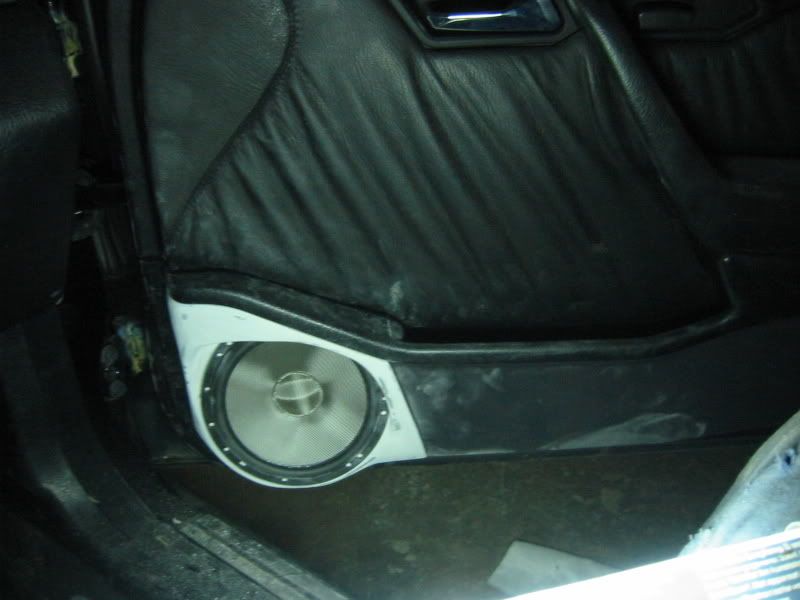

Raiskasin alkuperäiset ritilät joihin modasin Infinityn pienimagneettiset kappa 6 1/2" . http://i38.photobucket.com/albums/e114/ ... 11_IMG.jpg
Tiedä sitten niin toimivuudesta mutta eipähän ole ainakaan ritilä edessä eikä vie tilaa.
