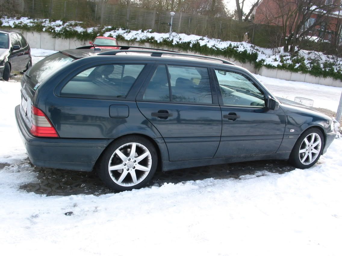

mahtuuko pyörimään 93-96 tai jotain.. vuosimallisessa c- sarjan mersussa vanteet mitkä on kokoa 7*17 ja et on 35? Jos mahtuu niin minkäs kokoisella renkaalla tämä yhdistelmä pitää toteuttaa? Mitään muutoksia autoon ei tehdä elikkäs vanteet pitäisi mahtua kaaria rullaamatta / säätämättä.

Mulla on omassa talvipyörillä 7,5" leveillä ja kesäpyörillä 8" leveillä vanteilla 225/45-17 pyörät ja auto on tehtaan matalammalla alustalla (Sport), niin kesä rengas ottaa oikein isossa heitossa lievästi etukaareen kiinni, mutta muuten mahtuu todella hyvin pyörimään.
Niin tosta talvipyörän vanteen ET:stä en ole ihan varma, luultavasti juurikin toi 35, mutta kesäpyörän vanteessa ET on 30

Viimekesänä koitettiin kaverin C mekkeriin noita 18" kromipyöriä jota olen kauppaillut, ja kyl ne sinne mahtu
Leveys on 8,5" ja ET23. Kyseises autos oli espritin tehdasmadallus.

Omassani tuli kaupanmukana 18 tuumaset. päällä 235/40 kummit hieman levitettynä.
Tarkempaa tietoa vanteiden ET:stä / leveydestä ei ole.
Etukaarista oli maalia lähteny kumien mukaan. Itse en ole vielä päässyt kokeilemaan kyseisiä vanteita alle kun on tää talvi vielä päällänsä.
Alustana Espirit, eli 30mm normaalia matalempi.
Eli 18" alkaa jo olee vähän ahdasta. ainakin matalalla alustalla.

ei kyllä ees ala..!JUHHisi kirjoitti:Omassani tuli kaupanmukana 18 tuumaset. päällä 235/40 kummit hieman levitettynä.
onhan niitä isompiakin laitettu ilman levityksiä..
itellä 225 40 18 et35/32 eikä oo ongelmista tietoakaan.. ja madallusta takaa 40 ja edestä hieman enemmän..
