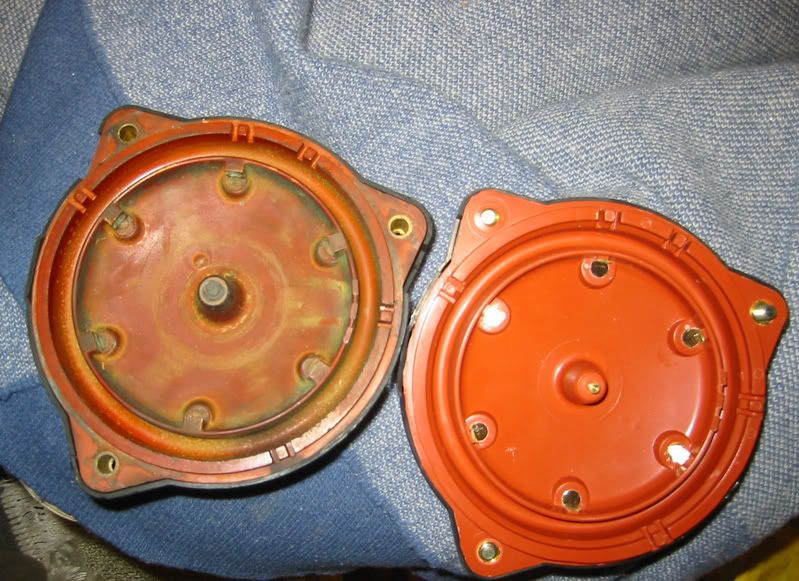

Tarkistappa tuo virranjakajan kansi ja pyörijä huviksesi. Itsellä sammahteli silloin tällöin heti kun auto lämpisi. Vaihdoin kannen ja pyörijän niin ei ole sammunut enään. Hapettuu nopeasti jos kosteassa/kylmässä talissa säilyttelet autoa.
KANSI (vanha ja uusi)

Itse kyl lähtisin kans tutkii vikaa kostuneesta virran jakajan kannesta, kansi veke ja kuumailmapuhaltimella puhaltaa kosteus pois. samalla kattoo missä kunnossa pyörijä on jne :)

van_gils
Viestit: 1251
Paikkakunta: Keski-suomi
Viesti Kirjoittaja van_gils »
No niin :) enpä ole kerenny autoon perehtymään vielä sen enempiä kun tulin perskele kunnolla kipeeksi,sen verran kävin tallissa että käytin auton taas lämpöiseksi ja samat oireet alkoi heti kun motti oli lämmennyt tarpeeksi :roll: just äsken soitin KL-varaosaan ja tilasin uuden pyörijän ja jakajan kannen,on ne hyvä vaihtaa vaikka vika nyt ei siinä olisikaan!! onhan autolla kumminkin ajettu jo kohtuumäärä kilometrejä ja tuskin on jakajan kantta koskaan vielä vaihdettu :?: :!:
Olihan kannella hintaa ihan mukavasti(105€)ja pyöriä(40€) mut eipähän noita osia tarvi ihan jokapäivä vaihdella :shock:
kerron sit ensi viikolla kun osat saan että tuleeko se kesä mulle ollenkaan :roll: HOT ROD SHOWHUN kun sais pelaamaan tuon..
