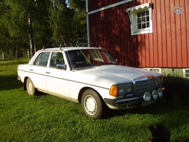

Onhan tämä hieman järjetöntä tämä autojen hamstraus, mutta turvallinen harrastus eikö ?!
En ole ikinä omistanut automaattiautoa, ja koska W123set ovat muuten lähellä kotioveani 8) olen etsinyt ko. mallia automaatilla.
Ja tietysti kohtuuhintaista, koska eihän harrastus saa maksaa (poikkeuksena vaimon harrastukset :D ), eikö niin ?
Tulossa siis sunnuntaina vm. 79 230 bensa, 220 tkm ajettu, ruosteinen sieltä mistä kuuluukin, tekniikka toimivaa varauksella jarrut, jotka ovat ottaneet itseensä vähästä liikuttelusta. Vaan koeajettu on ja kulki hiljaa ja tasaisesti, kovan jarrutuksen jälkeen kuskinpuolen etujarru tosin jumitti. Kässäri, keskuslukko, mittarit, alkuperäinen radio yms. toimii.
Ja se oleellisin - AUTOMAATTIvaihteisto !! Sekin tuntui pelaavan ok, vaihtoi pehmeästi. Mutta että auto on laiska, ajoin ennen samaa konetta manuaalilla ja kierroksillahan sen sai lähtemään jos oli lystiä, mutta kuka haluaa kierrättää kohta 30v vanhaa konetta ?
Tämä auto tulee käyttöön vaan ei puunattavaksi, ajan sillä konttorilleni kaivosalueelle joten valkoinen väri on pian muisto vain mustan pölyn laskeutuessa ...
Mikäli ei talvi tule seuraavan kahden viikon aikana, on toivoa saada otettua koko kesän suunnittelemani ryhmäkuva perheemme autoista !
Tässä kuva autosta (edellisen omistajan ottama)

Kotona on auto, mutta ei tullut kivuttomasti.
Kuten alussa kirjoitin, olivat jarrut jotakuinkin yhteistyöhaluttomia ... Auto haettiin 140km päästä, mukaan lähti vaimo ja 5vee tytär. Paikanpäällä "ropeloin" kuskin puoleista etujarrua mutten siitä sen viisaammaksi tullut kuin että sisäpuolen sylinteri kanittaa -> siispä luottavaisin mielin menoksi :shock:
20km ja ensimmäinen pysähdys kuumentuneen ko. jarrun takia - hukkasi jarrutehon sitä ennen kokonaan ?! Hieman vääntöä, kohtalaisesti paukutusta ja runsaasti hikeä (kapea levähdyspaikka 110km/h tien vieressä...) Lähtipä palat taas liikkeelle, ja auto sen myötä.
Tankkaus (ja koko ajan varoen jarruttamasta!) ja maantielle, jota oli 110km edessä.
Pääsimme 10km (nyt yhteismatka jo 35km!!) kun sama oire, vasen etujarru käryää. Sama rituaali lukuunottamatta paukutusta ja vääntöä, kysyin läheisiltä asukkailta mistä löytyy paja mihin voi auton jättää (niin, kellohan oli jo 21 ja tytär oli nälkäinen ja vaimo odotti "innoissaan" kl 07 alkavaa työpäiväänsä). No siinä sitä aikaa meni soitellessa, tänä aikana oli jarru sen verran jäähtynyt että pyöri taas kuin kuuluukin.
Tästä suivaantuneena lähetin saattajat kotiin ripeämpään tahtiin, itse aloin hurjastelemaan jäljellä olevan 100km pitäen nopeuden 65-70 km/h. Kolme kertaa joutui jarruttamaan (poroja väistellessä) ennen kotikatujen kurveja, vaan eivät nousseet lämmöt jarruosastolla.
Muuta ? Kulkee loppuunajetuilla, entisillä nastarenkailla, takakontissa neljä rengasta + perässä perävaunu jossa 8 (!) rengasta pehmeästi ja tunteettomasti tien pikku epätasaisuuksille !
Tulevaa laittoa toki on, em. jarrut on käytävä läpi - kaikki varmuuden vuoksi, sekä keulatähti vaihdettava (nykyinen on kokenut typistyksen). Siinäpä ne, luulen (ja toivon), sitten on kärry valmis paikalliskuljettimeksi.

Aku P kirjoitti:Mahdollisesti ne se kanittava satula viimeistään porojarrutuksissa norjistui ja alkoi liikkua sutjakammin? Ei olisi ensi kerta kun niin käy.
Ei mahdotonta mutta en uskalla toivoa että näin olisi :(
Aku P kirjoitti: No, miltäs se etukäteen epäilty suorituskykypuoli tuntui? :wink:
Yllätyin miten ripeä se on 8)
Liikkeellelähtö on (luonnollisesti) automaatin ansiosta pirteän tuntuista, kakkosella kun lähtee niin kohta on jo nopeus siellä 40ssä, johon manuaalilla tarvitaan se yksi vaihto ...
Kunnes tuli aika vaihtaa neloselle, sitten meno "rauhoittui" huomattavasti. Kevyellä kaasulla kiihdyttäessä tuppasi tarjoamaan nelosta kun jo 50-55km/h nopeudessa, ja se on liian vähän kuormalla ja loivassa vastamäessä ! Mutta antamallla pikkasen lisää kenkää nousi vaihtokohta sopivaan 65-70een.
Ja että nelonen on niinkin pitkä, perstuntumalla ero on huomattava manuaalilaatikon neloseen. Mukava juttu kun ajaa maantiellä (ohjekirjakin ilmoittaa kulutuksena automaatille 9.5 ja manuaalille 10 l/100km maantiellä).

Nyt katsastettu! Ainoa "hyvä tietää" oli toinen etuvalon heijastin joka oli tummunut, sen jo tiesinkin ... Mutta muuten ei sitten mitään huomautettavaa muuta kuin "hyvän tuntuinen vanha auto"!
Perhana sentään mitä autoja nämä on, päästöt kohdallaan yms., edellisestä katsastuksesta on 8 vuotta, tosin autoa on liikuteltu sen jälkeen, mutta että noiden alun jarruongelmien jälkeen nekin päättivät toimia moitteetta ...
Nyt on ainoa joka on särönä idyllissä on kilkattavat venttiilit (luulisin), pitääpi pohtia tekeekö niille jotain, vai ei.
