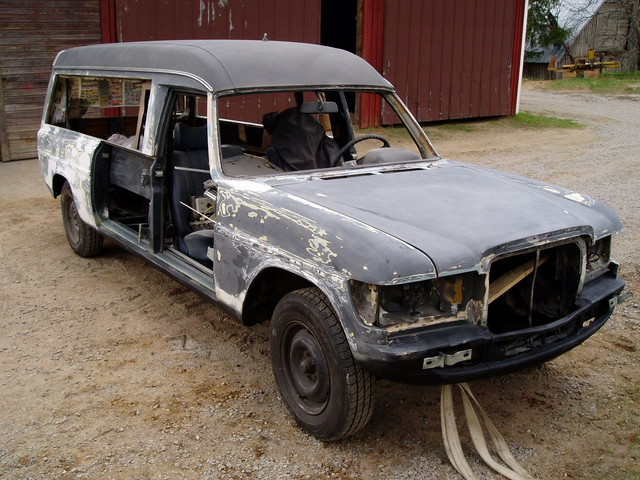

Ruumisautoprojekti on ollut tapetilla jo ne kaikki kolme vuotta, mitä ruostekasa on omistuksessani ollut. Pari edellistä kesää olen ajellut sillä ilman mitään murheita. Katsastuksessakin on tullut leima paperiin ensimmäisellä yrittämällä kumpanakin edellisenä kesänä. Ennen joulua kunnostusprojekti nytkähti käyntiin ihan oikeasti. Löydökset ovat olleet sen verran hurjia, etten tänne viitsinyt mitään laittaa, mutta nyt ajatukseen tottuneena ajattelin, että laitetaan näytille koko kauhugalleria. :shock:

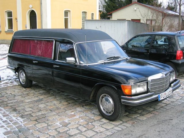

Ensin vähän suunnitelmia, sitten vasta itse asiaan. Moottori nostettiin pois keulalta ennen joulua ja se sai uuden hyvän kodin (tulossa W114 langin keulalle) ja auto meni koriremonttiin. Tarkoituksena on siis uusia tekniikka, poistaa ruosteet (ja puolet "pelleistä" siinä sivussa) ja verhoilla sisusta käytännössä uusiksi. Moottori tulee olemaan M110 (KA-jetronik vm. 1984) automaatilla. Piti mm. metsästää pystärin rattiautomaatin ohjauspylväs. Myös listasarja langiin löytyi uustuotantona Saksasta.
Sisusta tulee mustasta keinonahasta ja Marimekon Fandango sisustuskankaasta (vm. 1962). Kuva ei kerro koko totuutta, koska oikeasti koko kangas on "mustempaa" ja kuvio on niin leveä, että yksi raportti riittää esim. leveydeltään etupenkkien istuinpintaan. Etupenkit ovat päällystettävinä paikallisessa ammattiopistossa.

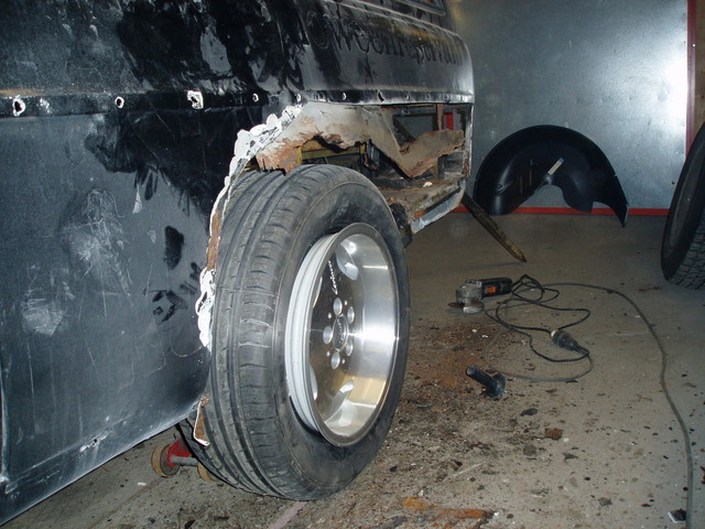

Vanteiksi tulevat Lortot.

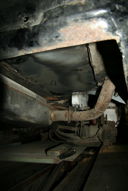

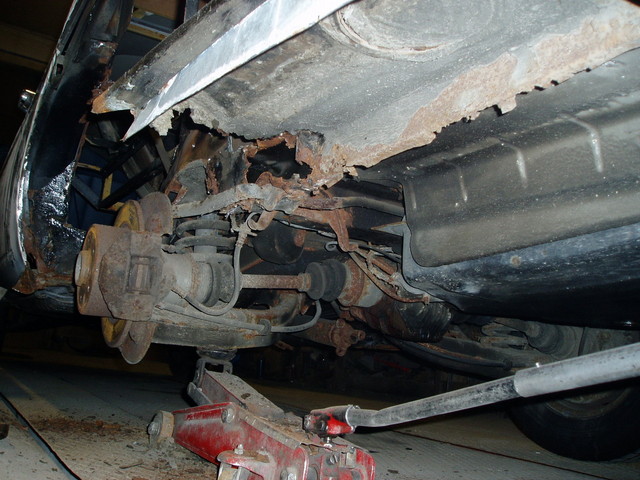

Tämä oli siis lähtökohtana ja kuvittelin, että vaikka ruostetta onkin, niin en olisi ikinä uskonut, että sitä olisi näin paljon.
:shock:
Edellinen omistaja oli mm. "paikannut" takapalkkia popniitatulla pellillä. Kovaa oli pinnasta, mutta lopputuloksen voi arvata, vaikkei edellä olleita kuvia olisi nähnytkään. :cry:

Paras tuolle olisi purkaa kori ja reilusti hiekkapuhaltaa puhtaaksi. Löytyy sitten kaikki pehmeät paikat ja huomattavan helppo hitsata puhdasta peltiä

Aika malliesimerkkikuvia ton pohjamuovin alta löytyvistä reijistä. :twisted:

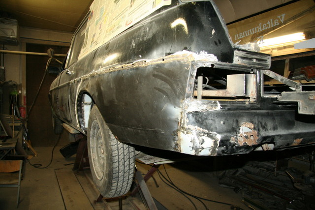

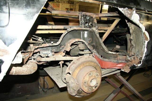

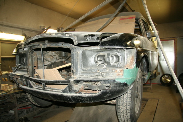

Vähän alkaa ainakin minun mielestäni jo inhimillisemmältä näyttämään.
Apparin puolen takapyöräkotelo.
Uusi varapyöräkotelo. Ei sinne olis lavan alle varapyörä mahtunut kuitenkaan ja sille on oma paikka lavan etureunan alla. Annettiin siis kotelolle niskalaukaus. :twisted:
Nyt alkaa jo minuakin hirvittämään se uhoaminen, että juhannuksena ajetaan. :shock: Moottoria piti nimittäin päästä laittamaan helmi/maaliskuussa ja nyt mennään huhtikuuta, eikä ole kaikki korityötkään valmiina.
Jenkkiajovalojen kehykset on tuloillaan. Pitää ostaa niihin ihan perinteiset rihlatulla lasilla olevat Hellan 5 3/4" umpiot. Suoralasiset on ehkä vähän liian tuuning ja maksavatkin kaksi kertaa enemmän! Takavaloiksi tulevat ne suorat vm. 1968-72 takavalot kromikehyksellä.

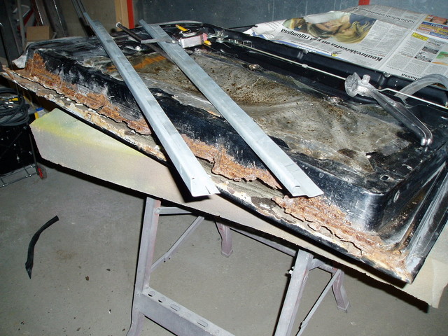

Ovissa oli vielä pientä korroosiota...
...mutta vähään aikaan ei ole enää reikiä löytynyt! :D

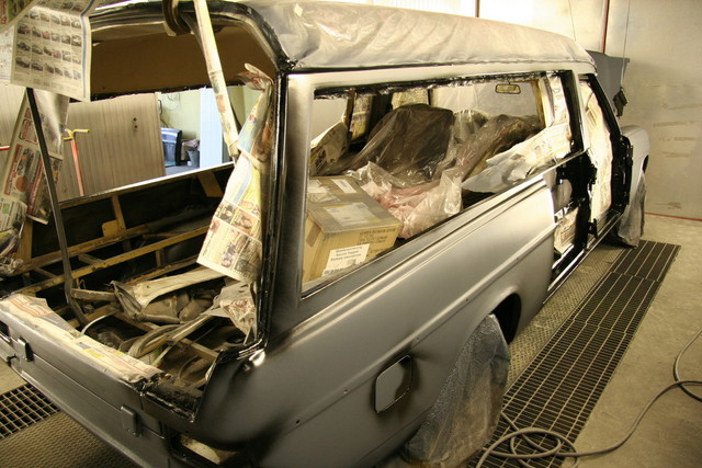

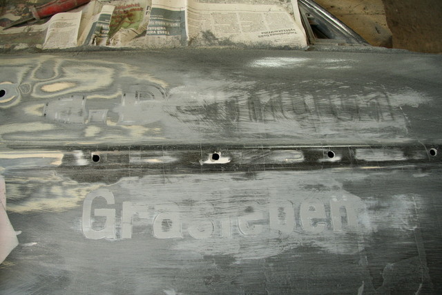

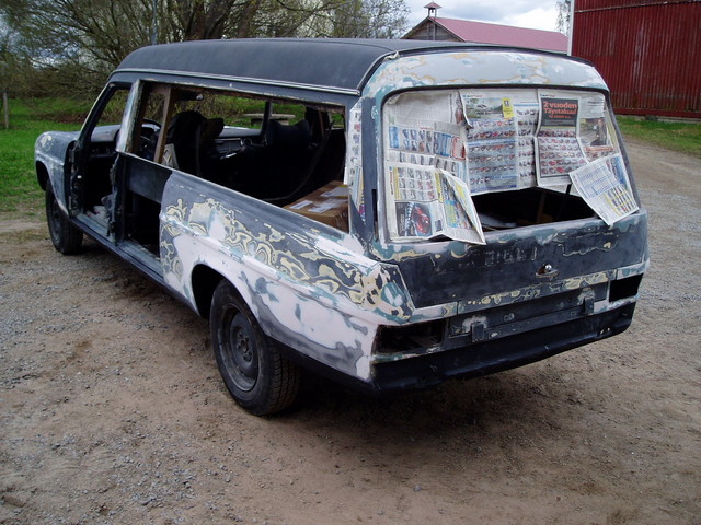

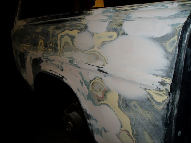

Päivä paistaa hiljalleen risukasaankin! Kyllä siitä vielä auto tulee.
Hauskasti lateksin alka kuoriutuu esille vielä alkuperäinen hautaustoimiston teippaus!

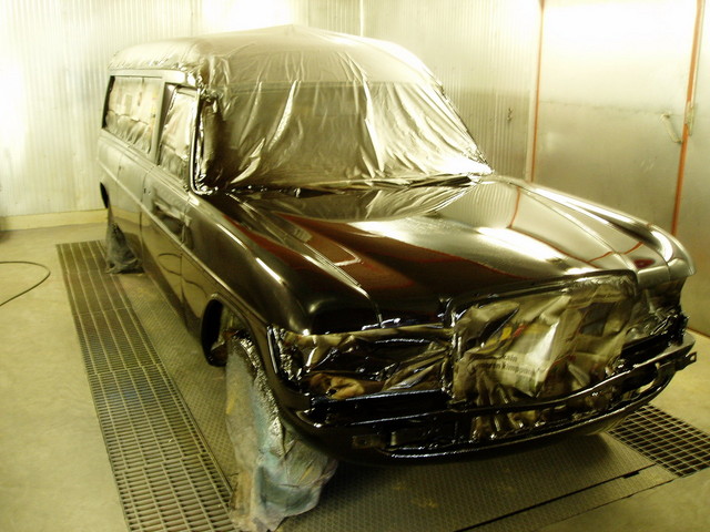

Kiitos kiitos. Kyllä se siitä hiljalleen. Väriä aletaan kohta vetämään pintaan ja penkit on haettu verhoilusta. Niistä tuli kuin uudet, tosin ei ihan originaalia vastaavat. :)
