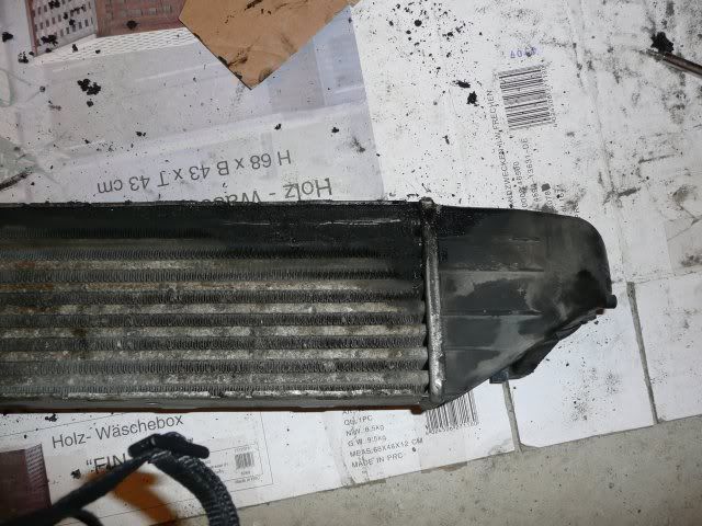

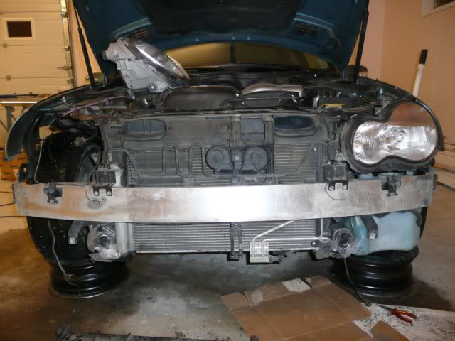

Projekti jatkuu, nyt auto näyttää tältä
Ja cooleri on tämän näköinen
Huomispäivä meneekin sitten soitellessa ympäri suomea,
ja ihmetellessä mistä uusi tilalle.

Pro-Turbolla Porissa pitäisi olla mitat valmiina isolle ja hyvin toimivalle coolerille.
Ja kyllähän tuohon jonkin kiinaihmeenkin saa varmaan mahtumaan, mutta ne vaan tahtoo olla matalia, tuohon kun saisi olla jotain +40 cm korkea.

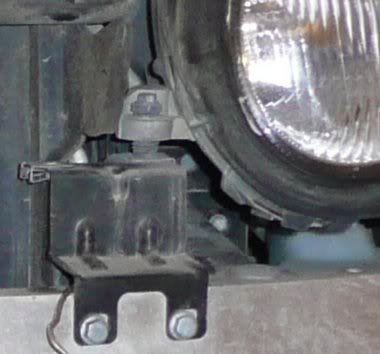

Kun näyttää sulla olevan hantin lamppu pois paikoiltaan, niin:
Huomasin itelläni olevan hantin lampun syylärin puoleisen pään auki/irti, pultti on paikoillaan mutta lampun pää pääsee liikkumaan.
Miten tuo lampun syylärin puoleinen pää on kiinni? Onko siellä pultin alapäässä mutteri vai meneekö pultti esim kierteiseen vastakappaleeseen vai kenties jokin muu systeemi?
Kiitos!

paaki kirjoitti: ...Onko siellä pultin alapäässä mutteri vai meneekö pultti esim kierteiseen vastakappaleeseen vai kenties jokin muu systeemi?
Ei siellä ole kuin sellainen kierteytetty peltiliuska, josta pultti menee läpi.
Itse lampussa oli muistaakseni jonkinlainen kumi kiinnityskorvakkeen molemmillapuolilla, mutta se nyt ei itse lampun kiinnittyvyyteen vaikuta.
kuva ei ole hyvä, kun suurensin sen tuosta ekasta, mutta kyllä se kiinnike peltikin tuossa näkyy.

On itsellä varmaan vedetty pultti jotenkin väärin kun se liikkuu ihan reilusti, eli mikään ei laita hanttiin (siksi ajattelin että alapäästä on mutteri tippunut).
Ei haittaa niin paljoa ja en rupea purkamaan varta vasten kun ei oikein purkamatta nyrkit sovi joukkoon
