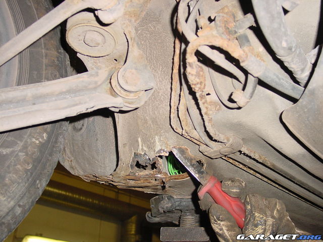

Tällaiset paljastui mulla. Siis molemmilta puolilta takapyörien edestä. Nuo tunkkien reijät tietenki ja niiden alapuolella olevian kumitassujen reikien ympäristöt tarvi muutaman kämmenen leveyden verran uutta peltii.
Jos etulokasuojia rupeaa irrottelemaan, niin rungon ja sisälokarin pystysaumasta etuovien edestä löytyy myös aika useesti ruostetta. Etenkin juuri tuossa kohdassa ruoste tykkää edetä aika mukavasti saumamassan alla, päällepäin ei välttämättä kummosia näy, vaikka pelti on hävinnyt massan alta. Tämän lisäksi ainakin a-pilarien alaosat konehuoneen puolelta olivat päässeet ruostumaan. Etujousien kupit kannattaa myös tarkistaa. Tämmösten kanssa karkaa helposti homma käsistä, kun alkaa purkamaan... mitä enemmän purat, sitä enemmän sitä mätää löytyy...loputon suo...lähes.
no mitä nyt oon purkanu niin näyttäs tähän mennessä hyvältä ei ole oikeastaan kuin yksi suurempi reikä. Pinta ruostetta on kummiskin melkein joka kolossa. mutta nehän lähtee teräs harjalla ja hiekkapuhalluksella..
