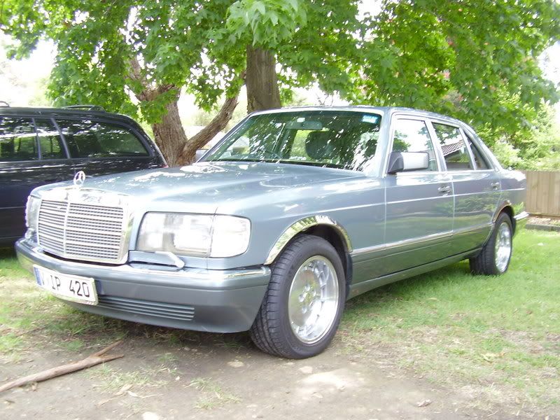

Olisiko kellään kuvaa autosta, jossa värinä on koodi 355.
Ajatuksena on värjätä tuo auto sillä värillä.
Olisi kiva nähdä etukäteen miltä väri todella näyttää,
kun tuosta värikartasta katsottuna se ei kuitenkaan näytä oikealta.
W110 -62, R107 -81, S124 -89, W203 -02,
petrikar
Viestit: 867
Viesti Kirjoittaja petrikar »
Pikaisesti googlettamalla löyty tuommonen kuva Kuva

petrikar kirjoitti:Pikaisesti googlettamalla löyty tuommonen kuva http://i52.photobucket.com/albums/g10/R ... assqtr.jpg
Eh... Hiukka siisti... 8)
Mersut: W902 208D '96 - W903 310D '97 - projekti
BMW 530D Touring '99 - Mazda 323 1,5 '89
Mitsubishit Lancer GLXi 1.5 '91, - Galant 2,0A GLS '97, Galant 2,0 stw GLX '98
Töissä: Actros 2545, Antos 2540, Sprinter W906 316cdi
katja74
Viestit: 499
Liittynyt: La 16.09.2006 21:47
Paikkakunta: Ivalo/ Levi
Viesti Kirjoittaja katja74 »
petrikar kirjoitti:Pikaisesti googlettamalla löyty tuommonen kuva...
Niin arvasinhan, että se on erivärinen kuin tuossa värikartassa.
Täytynee miettiä tuleeko autosta tuon värinen.
Ei ainakaan noin siisti kuin tuossa kuvassa.

Ompas upean värinen ässä esimerkkikuvassa. :D
Viestit: 3171
Väristä nyt niinkään tiiä, mutta HUOMATKAA VANTEET :!: :!: :!: 8)
touhottaja
Viestit: 5758
on hiton hienot vanteet :D tollaset voisin ostaa omaan ässäänkin :idea:
mullon pelkkiä romuja vaan
