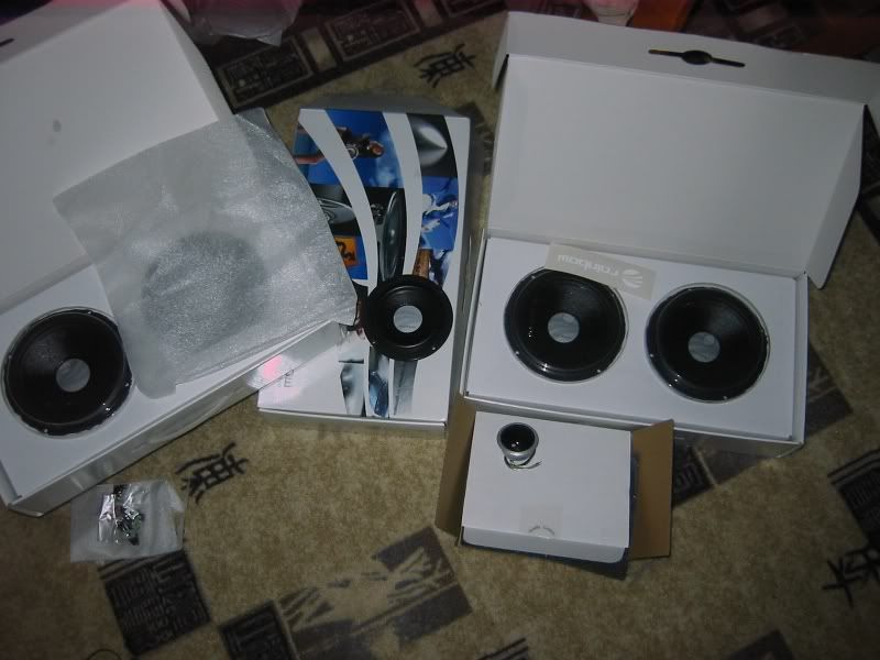

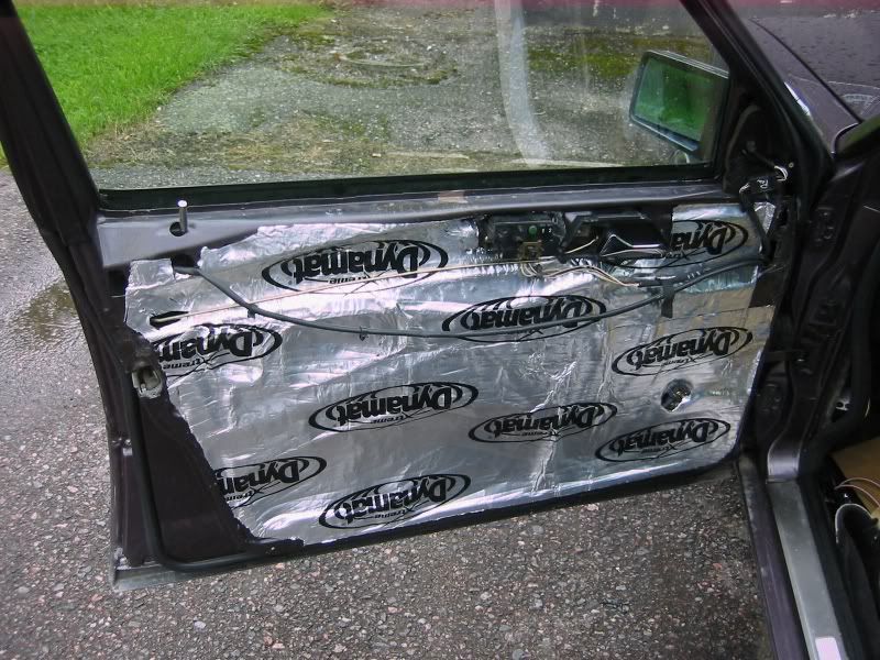

no nii. ovet on vaimenettu. kaks pakettia meni Vibroplast levyä ovea kohti. rainbounit tulee varman huomenissa. voin laittaa kuviaki tänne jos joitaki kiinnostaa?.

nonii. tällä foorumilla ei oo oikee keriinnny olemaha hetkee aikaan mutta asiaan. sain midit ja distkantit suuntaaltua ja ne on nyt lasikuidutettavana. harmitti vain ku en keriinny ottaa kuvia ennen tuota lasikuidutusta.. ovihin piti tehä magneetille reikä rasia poralla että sai sen ihmisen näkösesti istumaan.

Midit laitoin oven etuosahan pulttujen kohalle pikkusen yläviistoon.
Rasiaporalla reikä ovehen magneettia varten.. ei kannata mennärälläkällä sotkeen jos ei oo aiva pakko. kuitenki joku letku siä sulaa ku siinä syntyy nii paljo lämpöä.. uskoosin että täs lähiviikkoina tuloo valmiiksi.
Vahvistimet ja johot tilaalen huomenissa nii saa neki laitettua sitte ajan kans..
