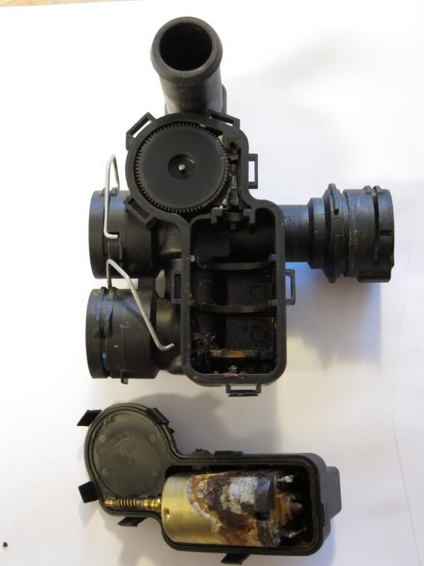

paloviita
Viestit: 1140
tulimäki kirjoitti:Uteliasuuttani purin vanhan venttiilin. Moottori joka liikuttaa karaa oli ruosteessa eikä toiminut.
Sama vika. Vaihdoin eilen säätöventtiilin ja tältä näytti vanha:
