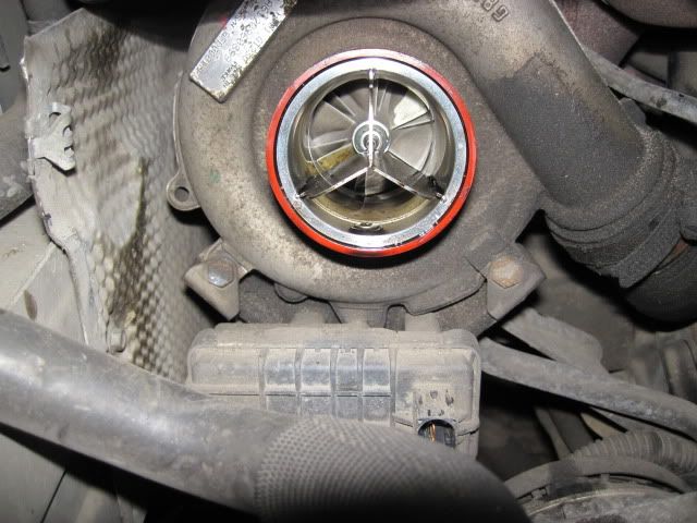

Muutama fiilistelykuva :)
Ihmettelin että kuinka voi diisselissä olla näin makeet äänet. Selvisihän se kun katsoi auton alle. Oli 3" rosteri putkisto alusta loppuun, AMG:n kateilla ja vain yhdellä vaimentajalla.
Jännä että tässä on sähköohjattu VNT vaikka tämä on pre-facelift.
Mikäköhän on ton turbon imuilman ohjaimen vaikutus, tuskin ihan turhaan ovat sitä siihen laittaneet?

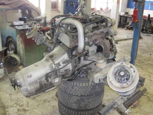

Tänään on luovuttaja purettu. Huomenna on CLK:n vuoro :)

Hieno projekti. Ossaa ne näköjään riittäviä putkistojakin rakentaa. :shock: Mikä tuo ahdin on tyypiltään?
maku
Viestit: 223
Liittynyt: Pe 04.04.2008 10:31
Paikkakunta: Pohjanmaa
Viesti Kirjoittaja maku »
Ahdin on GT2559V.
Moottorissa on muuten enemmän amg:n peukaloimaa tavaraa kuin luulin.
Ei tuo lohkokaan ole samalta valulinjalta tullut kuin 270cdi.
Ahtimen ja suuttimien lisäksi kansi, imusarja, pakosarja ja lähes kaikki muu on erinlaiset.
Näyttää siltä että tuossa koneessa on oikeasti potentiaalia. :)

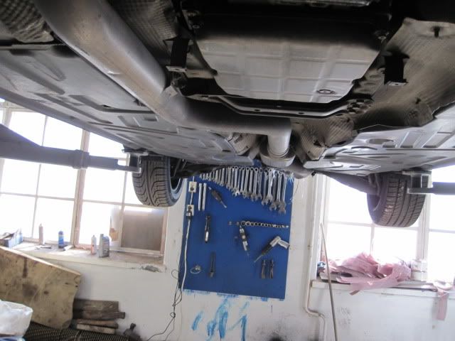

Eilen tuli clk melkein purettua, tänään loput ja huomenna AMG:n kone paikoilleen :o
Tietääkö kukaan kuinka saan ton keyless-GO systeemin pelamaan tekniikan vaihdon jälkeen? Eli se on tossa CLK:ssa mutta ei amgissa.
Se on muuten semmoinen varuste mitä ilman ei haluaisi ajella!
Nyt kun on joutunut taas avaamaan ovet "kaukosäätimellä" ja laittamaan avaimen virtalukkoon tuntuu kun olisi palannut satakaksnelosten aikaan...

Nyt on projekti edennyt siihen vaiheeseen että tänään startataan!
Käynnistymisestä ei tosin ole tietoa :wink:
Sähköissä oli jonkun verran eroa, on saanut purkaa johtosarjaa ihan urakalla...
Tuossa C30 sessä kun oli sähköinen VNT ohjaus, ylimääräinen kiertovesipumppu ja CLK:sta puuttui ecun luota jokunen pistoke kokonaan ym.
Mutta pidetään peukkuja että pian hörähtää :D
Laitan kuvia varmaan huomenna kun ei ole oikein kerinnyt töiden ja ruuvaamisen ohella.

Nyt on eka testilenkki ajettu! :D
Hyvin toimii, oikeastaan kaikki toimii (paitsi se keyless-GO)!
Vähän on epätodellinen fiilis kun kaikki sähköt oli niin erinlaiset ja silti pelittää. Oon vaan leikkaa ja liitä periaattella tuota johtosarjaa kasaillut.
Mutta nyt on maailman ensimmäinen CLK 30CDI AMG syntynyt :)
