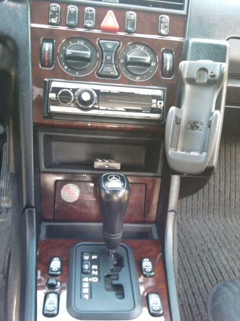

Omassani tälläinen. Laatikkona 722.6
Siinä astetta vanhemassa 722.5 laatikossa ei muuten tuota pakkoykköstä ole.
Varmaan aikalailla vaihtunut juuri tuossa 96-vuoden aikana :roll:
