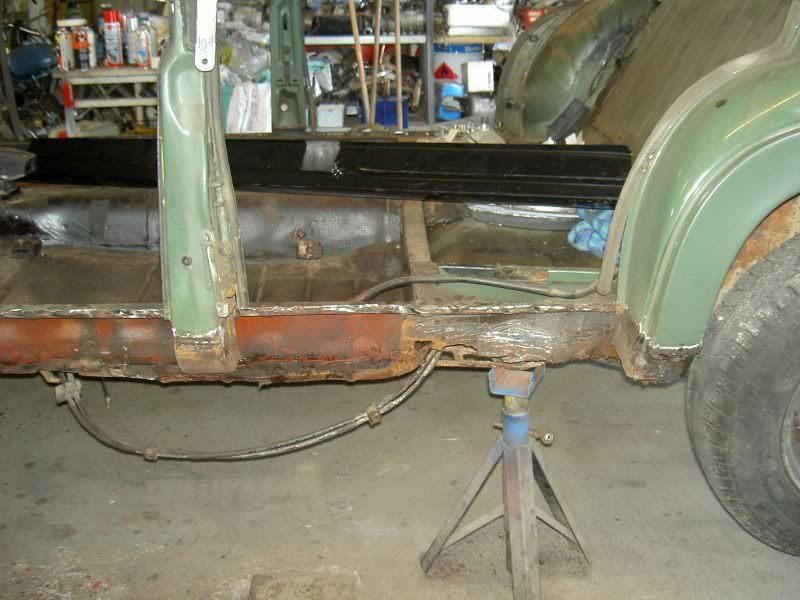

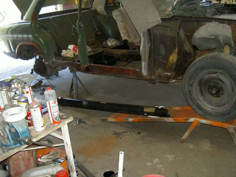

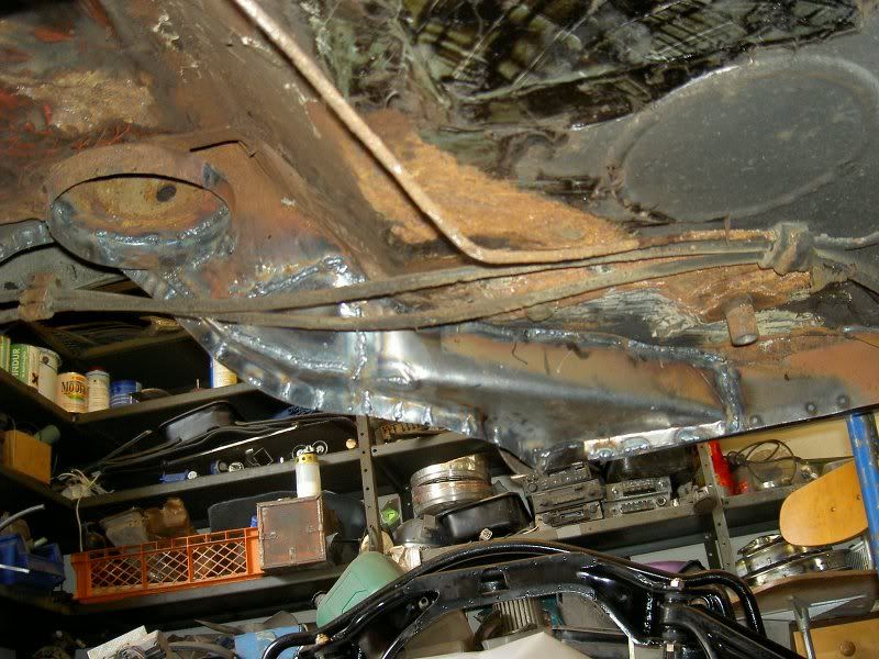

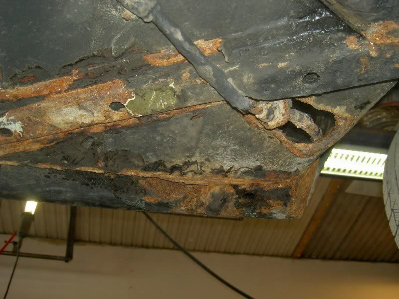

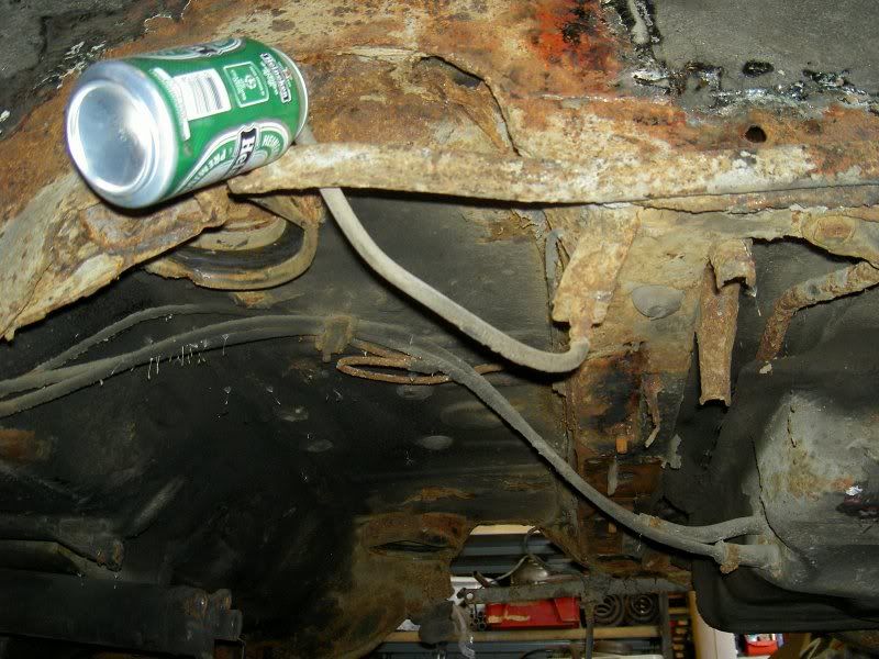

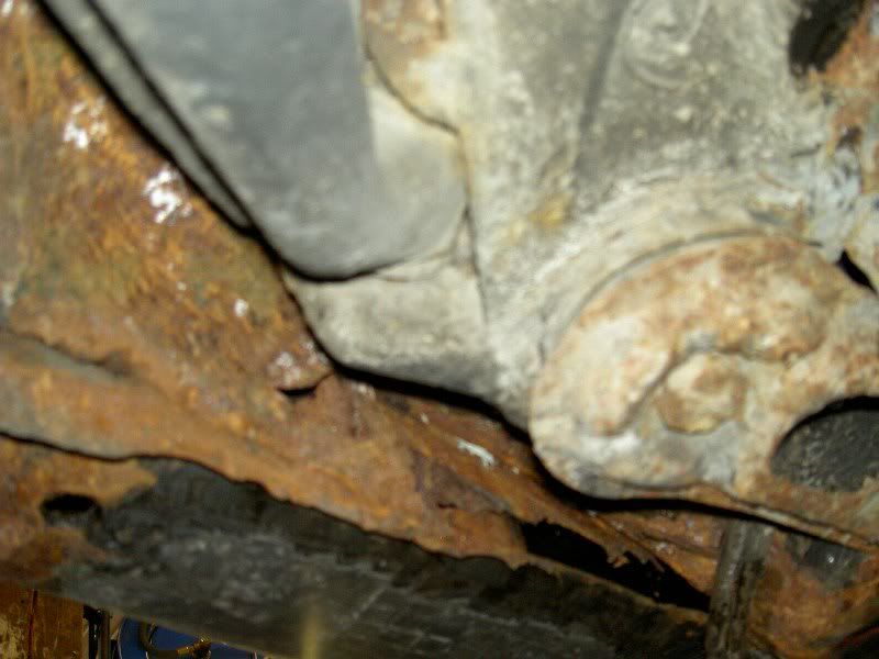

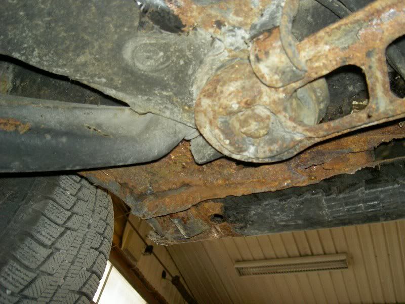

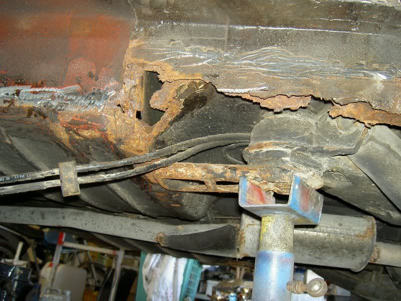

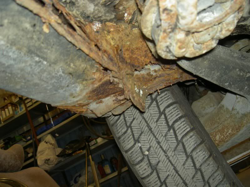

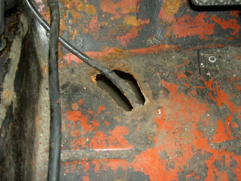

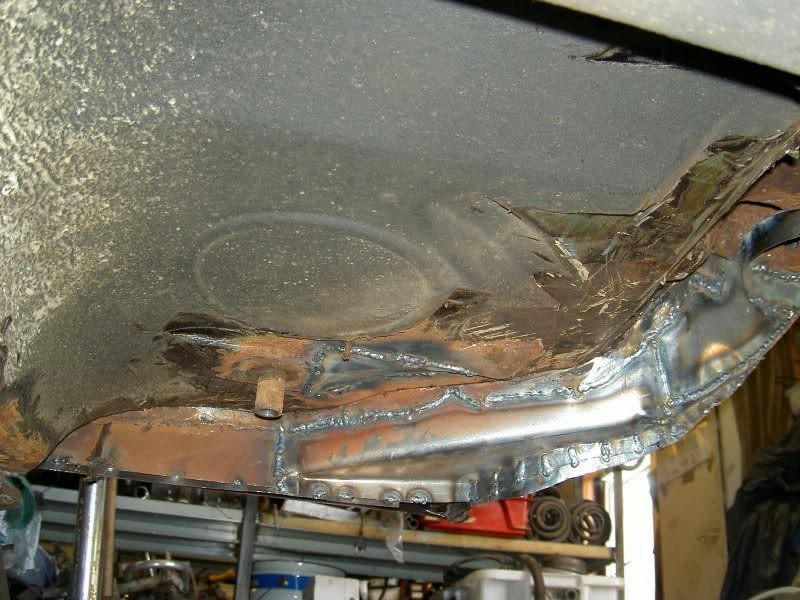

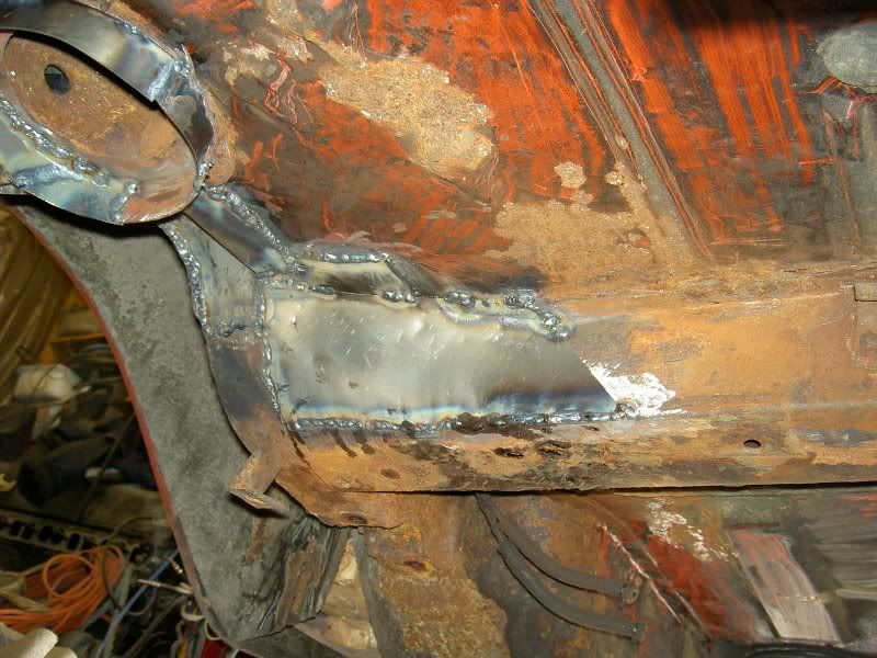

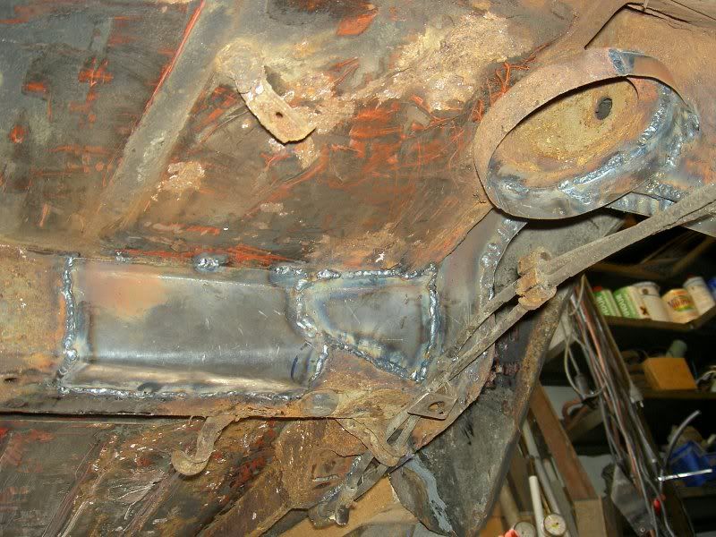

Pystärin ruostepaikoista
. Eihän tää ihan pystärin hintatiedusteluun kuulu, mutta kun kysyttiin misstä niitä ruosteita olis hyvä etsiä.
Tää ei sitten ole tarkoitettu miksikään kauhuskenarioksi. Tällaisia noi pystärit vaan tuppaa olemaan, kun sellaisen projektin ostaa. Sieltä alkuperäisen massan alta, löytyy kyllä varmasti kaikkea "kivaa" kun sitä alkaa pois raapimaan. Noiden kuvien lisäksi oli vielä monta muutakin paikkaa, joihin "sai" puuhapeltiä laittaa. Toisaalta jos kumimassa on hetimiten uutena poistettu, ja suoritettu kunnollinen uudelleenmassaus, saattaa pellit olla hyvässäkin kunnossa. Kuvat on tosta mun omasta pystäristä, joka tein itselleni kesällä 2008. Aikaa ton tekemiseen meni noin 6kk. ja sekin sivutoimisesti, kun täytyy käydä töissäkin.
http://i287.photobucket.com/albums/ll14 ... CT3336.jpg
http://i287.photobucket.com/albums/ll14 ... CT3368.jpg
http://i287.photobucket.com/albums/ll14 ... CT3369.jpg
http://i287.photobucket.com/albums/ll14 ... CT3372.jpg
http://i287.photobucket.com/albums/ll14 ... CT3374.jpg
http://i287.photobucket.com/albums/ll14 ... CT3489.jpg
http://i287.photobucket.com/albums/ll14 ... CT3529.jpg
http://i287.photobucket.com/albums/ll14 ... CT3538.jpg
http://i287.photobucket.com/albums/ll14 ... CT3547.jpg
http://i287.photobucket.com/albums/ll14 ... CT3554.jpg
http://i287.photobucket.com/albums/ll14 ... CT3555.jpg
http://i287.photobucket.com/albums/ll14 ... CT3556.jpg
http://i287.photobucket.com/albums/ll14 ... CT3557.jpg
http://i287.photobucket.com/albums/ll14 ... CT3558.jpg

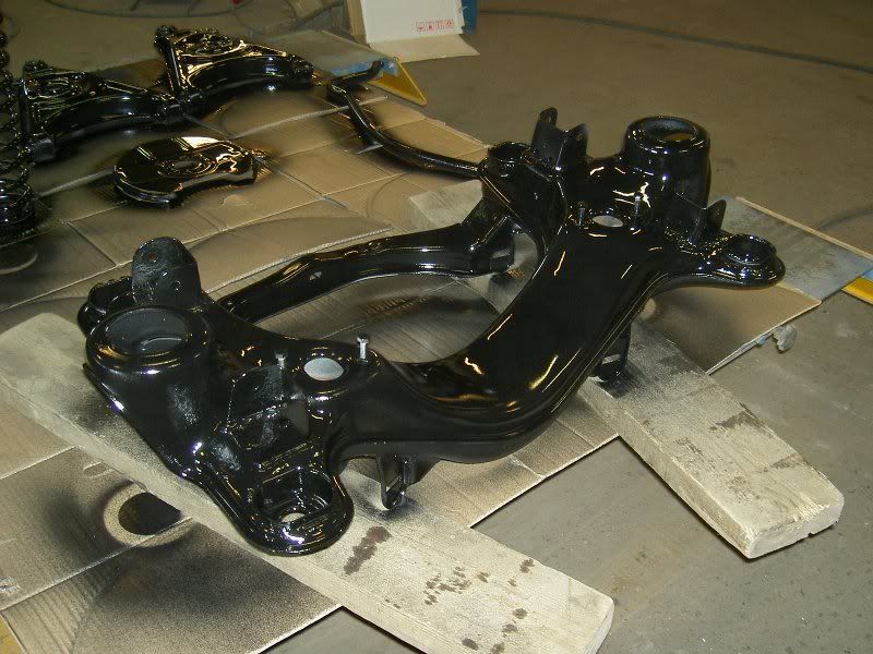

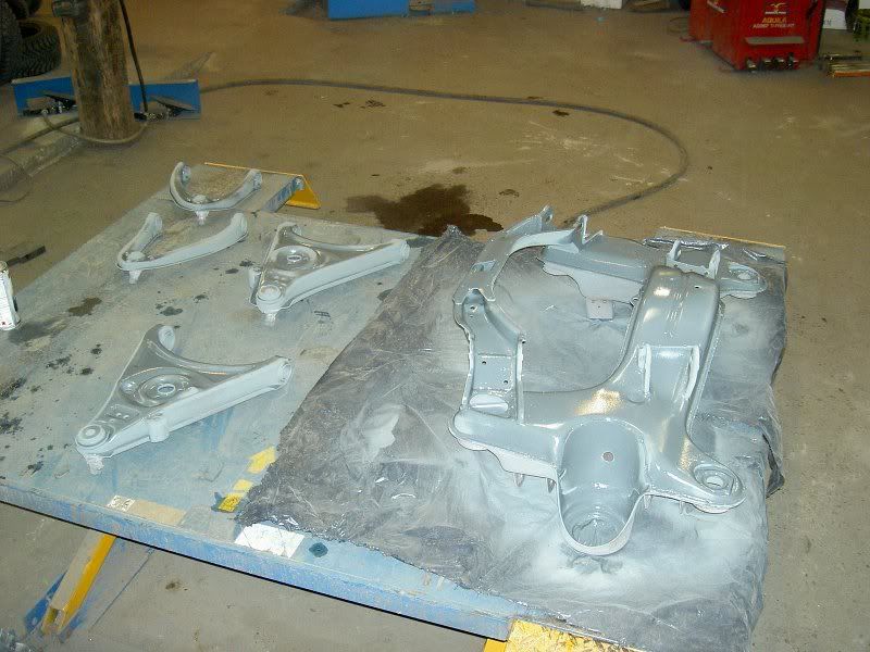

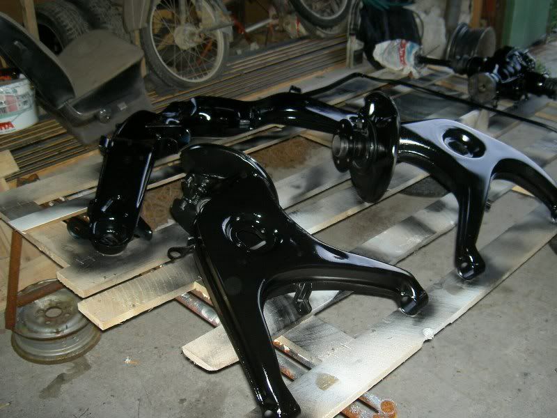

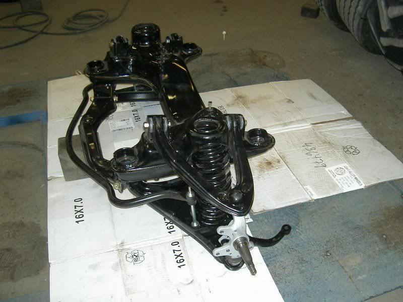

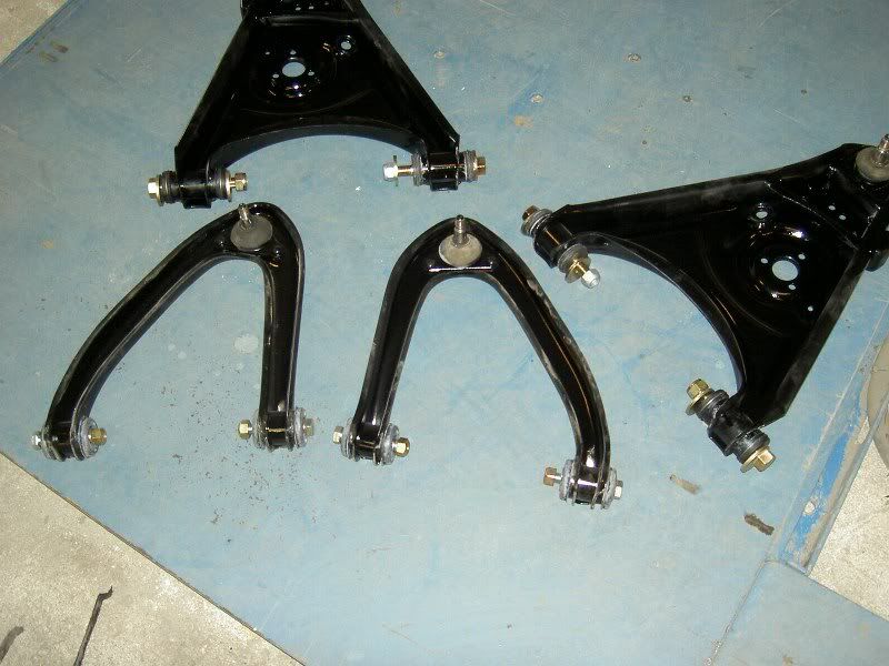

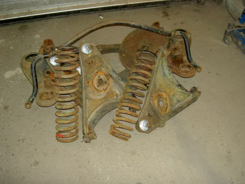

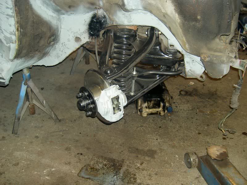

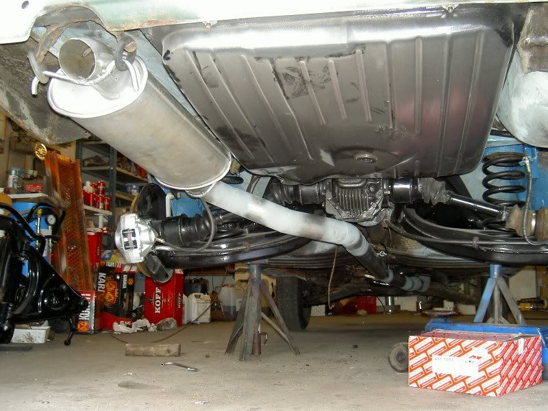

Tässä vielä muutama kuva akselistoista.
http://i287.photobucket.com/albums/ll14 ... CT3455.jpg
http://i287.photobucket.com/albums/ll14 ... CT3459.jpg
http://i287.photobucket.com/albums/ll14 ... CT3499.jpg
http://i287.photobucket.com/albums/ll14 ... CT3483.jpg
http://i287.photobucket.com/albums/ll14 ... CT3500.jpg
http://i287.photobucket.com/albums/ll14 ... CT3564.jpg
http://i287.photobucket.com/albums/ll14 ... CT3588.jpg
http://i287.photobucket.com/albums/ll14 ... CT3596.jpg

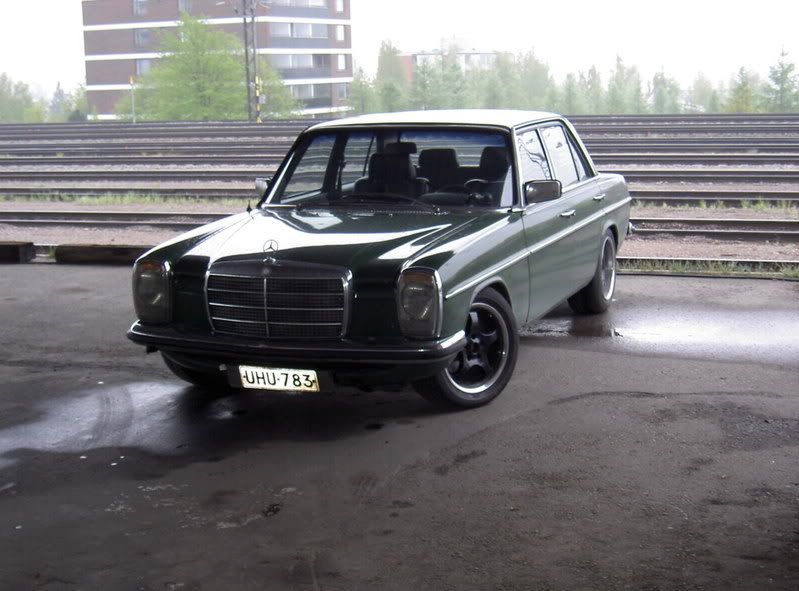

Ja yks huono kuva lopputuloksesta.
http://i287.photobucket.com/albums/ll14 ... CT4245.jpg

Voi jumalation!
Tuohan on jo työnsankari mitalin arvoinen projekti.
Toihan olis pitänyt viedä alkuperäiskuntoisena Pimp My Ride porukalle.
Ne olis kait pakkeloineet näkyvät vauriot ja laittaneet autoon 300 kg äänentoisto rojua.

Rintapelti ehjä
, ei tietenkään. Tosin oli ruostunut ainoastaan kuskin puolelta, jolloin korjaus ei ollut niin paha, kun ei tarvinut moottoria nostaa pois. Helmakoteloiden takapää ja takapyöräkoteloiden etupää, on se kohta mistä noi katkeaa. Kyseisen paikan korjaamiseen kannattaa keskittyä, ettei jää perä roikkumaan. Pystäri minkä perä roikkuu, niin poikkeuksetta on melkonen hitsaushomma edessä. Oikeasti jos löytää yksilön jota ei ole vielä korjattu tuosta kohtaa ja on ryhdissään, kannattaa laittaa lotto vetämään. Ystäväni jonka kanssa toi auto hitsattiin(niin myös monet ennen tätä, ja nykyinenkin projekti), kertoi hitsanneensa noita "nitkahtaneita" yksilöitä 80luvun alussa. Ensimmäiset yksilöt, olivat pettäneet tosta kohtaa jo 10:vuotiaina.

Menee vähän sivuun alkuperäisestä aiheesta, mutta menköön: miten korjasitte tuon helmakoteloiden takapää/takapyöräkoteloiden etupää -kohdan?A kirjoitti: Kyseisen paikan korjaamiseen kannattaa keskittyä, ettei jää perä roikkumaan. Pystäri minkä perä roikkuu, niin poikkeuksetta on melkonen hitsaushomma edessä.
Tarkoitan, että mittasitko paikalleen ihan millilleen, pönkäsitkö paikalleen tms. Mulla on siellä todella pielavetisen näköinen paikka, joka huolettaa edelleen..

Auto tuettiin kuudesta kohtaa pukeille(kaksi ihan takakulmiin). Tarkastettiin kylkilinja ja kokeiltiin takaovien sekä takaluukun sopivuus aukkoihinsa. Auto muutenkin tuettiin vaakasuoraan, jolloin kiertymisen pystyi mittaamaan tallin lattiasta. Tämän jälkeen, poistettiin tarpeeksi hapantunutta peltiä joka korvattiin uudella. Korjauspaloja en noihin kohtiin löytänyt, joten ne tehtiin suorasta pellistä. 123:sen korjauspaloja löytyy mutta ne ei sovi.
