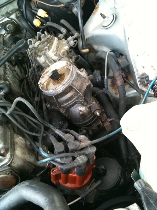

mersu ei pysy käynnissä.
Viesti Kirjoittaja tuti »
tuli taas tutkittua autoa...
nyt ei käynnistynyt lainkaan, hiukan kuitenkin lupas (pari kertaa yskäs). Aiemmin on käynnistynyt ja käynyt nätisti sen 2-3min ja sit sammunu...
Autossa on ilmeisimmin alkuperäiset tai ainakin mersun orggis tulpanjohdot, eli saattaa johtua niistäkin...

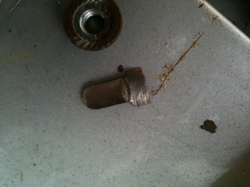

virranjakajasta muovisuojan alta ( http://i65.photobucket.com/albums/h227/ ... suu005.jpg ) löytyi metallilirpake irtonaisena, mistä lie irronnut: http://i65.photobucket.com/albums/h227/ ... suu009.jpg

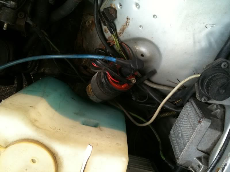

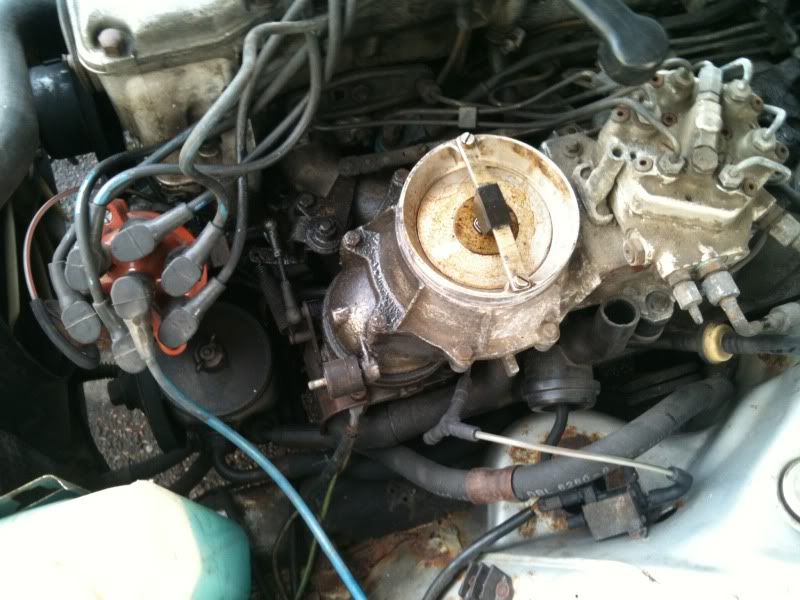

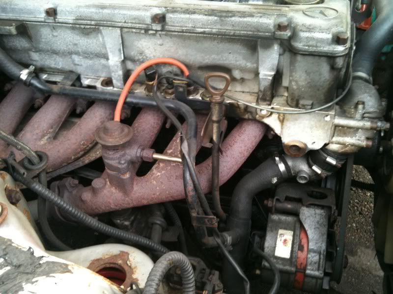

muutama kuva konehuoneesta muuten:
http://i65.photobucket.com/albums/h227/ ... suu012.jpg
http://i65.photobucket.com/albums/h227/ ... suu011.jpg
http://i65.photobucket.com/albums/h227/ ... suu010.jpg
http://i65.photobucket.com/albums/h227/ ... suu013.jpg

touhottaja
Viestit: 5756
oliskohan puola taikka syttypoksi vika :roll:

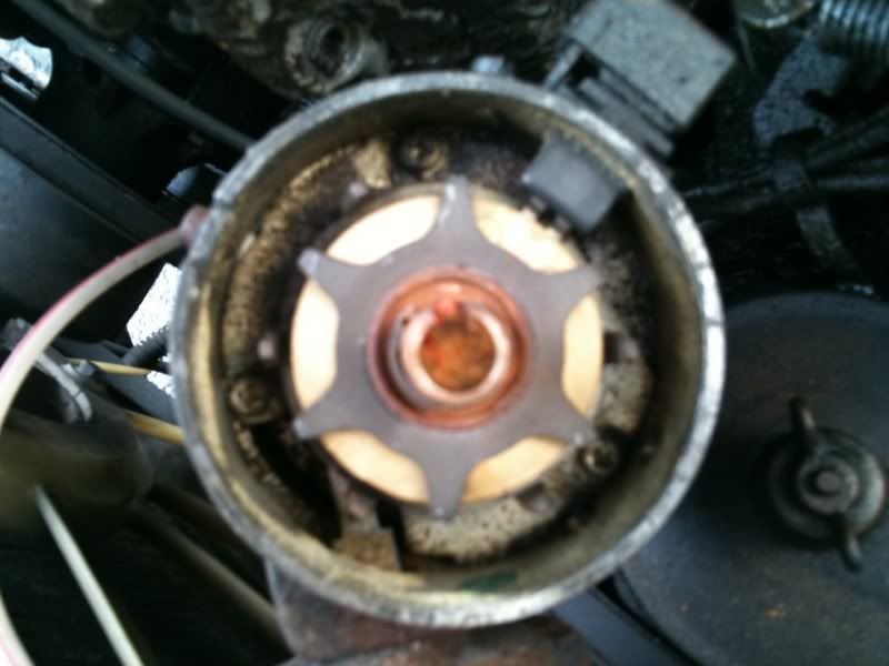

Harri126
Viestit: 2279
Liittynyt: Ke 16.05.2007 13:58
Viesti Kirjoittaja Harri126 »
Minkäs näköinen pyörijä on?
Siis se, mikä siellä on ollut. Kyllä mä muuten pyörijän tunnistan. :oops: :D
Virranjakajan kansi ja pyörijä on ostettu 1.5-vuotta sitten mallin mukaan merteilistä. ihan normaalin näköinen se pyörijä on, ei ole kierrosten rajoittajaa tms.
