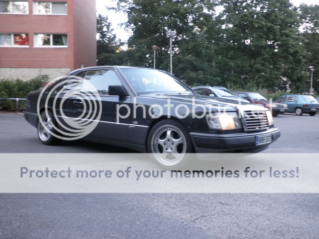

C124 300CE-24 (M104.980) Kaasuläppävika..
Kesäauto edestä
Kesäauto takaa
7-vuotta tuli täyteen tänä kesänä. Auto uitettiin iltaliasta suomeen vuonna 2003.
Autossa ollut vaikka mitä vikoja ja oireita ja paljon on uusittukin osaa.
Autolla oli ostohetkellä ajettu 197tkm ja nyt taulussa häämöttää 215tkm kun eilen auton katsastin taas pitkän seisonnan jälkeen.
