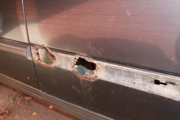

Projekti lähti liikkeelle jo oikeastaan ennen auton ostamista. Se nimittäin piti saada käyntiin kahden vuoden seisonnan jäljiltä. Tää oli myös itse asetettu ehto sille, että autoa ylipäätään voitaisiin harkita ostettavaksi.
Auto oli kieltämättä hieman apaattisen oloinen: kahden vuoden talmakerros himmentämässä maalipintaa, ruostetta ja sammalta. Kasvoi siellä yksi puukin :roll:
Tämä kärry Pimped by Moss Green & Rusty Brown ei silti jättänyt rauhaan. Kiikutin paikalle latingissa olevan akun ja ensimmäinen avaimen kääntäminen aiheutti rattiputken ja ratin välistä kitkerän hajuisen savumuodostelman. Äkkiä akku irti. Savun hälvennyttyä uusi yritys. Moottori pyöri hyvin, mutta ei se edes luvannut. Savua tuli entistä vähemmän.
Seuraavaksi olikin syytä kilauttaa kaverille. Kilautuksen seurauksena Karra lähti mukaan käynnistelemään projektia. Bensapumpun releen pääteltiin olevan poissa pelistä. Kaveri kilautti kaverille ja Timo L. antoi konsultaatiota puhelimitse, missä mokoma mokkula on ja minkä näköinen se on. Releen ohituksella saatiin vihdoin bensapumppuun eloa ja jo eka starttauksella kone lupasi. Nyt savua rattiputken välistä ei näkynyt (eikä haissut). Muutaman sahauksen jälkeen se jopa suostui pysymään käynnissä kalkatuksen ja kihnutuksen säestämänä.
Aikansa käytyään ja muutaman polkaisun jälkeen hävisi nostajien kalkatus, mutta apulaitteen lotkotus jäi jäljelle. Riittävän hyvä tässä vaiheessa. Sen verran testasin, että liikkuu omin voimin eteen ja taakse. Tärkeää oli myös todeta, että 4-vetojärjestelmä, airbagit ja tasonsäätöhydrauliikka on kunnossa. Ainakin siis niiltä osin, ettei vikavaloa jäänyt palamaan ja perä näytti ryhdikkäältä.
Kaupat tehtiin, jäähdytysnestettä lisättiin REILUSTI, todettiin takavalojen, jarruvalojen ja peruutusvalojen olevan pimeinä ja Karran ystävällisellä avustuksella suoritettiin siirto omille tiluksille illan jo hämärtäessä. Kiitos Karralle vielä kerran avusta! Karra siis ajoi tämän meille, itse seurasin perässä. Jossain vaiheessa aloin haistella palaneen öljyn katkua ja lopulta seurasin savupilveä...
Itsekin totesin jälkeenpäin saman, mitä Karra raportoi jo siirtoajon jälkeen: laatikko luistaa kai vähän joka vaihteella ja perä jurisee veto päällä. Aiemmin huomasin jo, että jakolaatikko on kostea, mutta se saattoi johtua automaattilaatikon öljyn oksentamisestakin. Automaatissa nimittäin oli vielä siirtoajon jälkeenkin aivan liikaa öljyä ja ilmeisesti tätä se ei pystynyt pitämään sisällään vaan roiski huohottimen kautta pakoputken päälle.
Automaatin öljyt olivat kahvin näköistä litkua ja haisivat palaneelle, joten selvää oli, että laatikko tiputetaan alas ja kunnostetaan. Vielä ostovaiheessa ajattelin laatikon olevan sisuskaluiltaan kunnossa ja vian olevan lähinnä alipaine-, sähkö- tai venttiilikoneistovian. Laatikko siis laitetaan kuntoon. Maticien laatikot on suhtkoht harvinaisia ja koko projektin idea vesittyisi vain uutta osaa vaihtamalla: nyt pitää oppia jotain. Samalla budjetti koetetaan pitää matalana, vaikka lopputuloksen pitää olla priimaa.
Jossain vaiheessa avataan myös perämurikka ja tutkitaan sen jurina, ellei sitten ole kyseessä muualta tuleva jurina.
Peltitöitä on lähinnä tunkinreikien kohdilla ja takaluukun kannessa. Jokunen Rusty Brownin kukka on kyllä ovissakin, vaikka muuten ovatkin hyvässä kunnossa.
Sotasuunnitelma on laadittu: homma alkaa huolellisesta pseusta ja sen jälkeen ruostevaurioista ja paikkamaalauksesta, koska lämmintä projektitilaa ei ole ja auto pitäisi kuitenkin kylmien säiden aikaan olla jo kunnossa. Siispä maalausten takia pitää toimia nyt ennen kylmiä ilmoja. Jakolaatikon öljyt tiputetaan alas ja tutkitaan, onko hydrauliöljyjä seassa. Ihan kuin olisi säiliö vajentunut jo siirtoajossa. Sitten päästään laatikon kimppuun. Overhaul kit on jo hyllyssä.
Projektin seuraavat vaiheet on siis jo pitkälle tiedossa. So long Moss Green & Rusty Brown!

No on urakkaa, on! :shock: Meinasin kuvien perusteella vaan huomauttaa sivuvilkkujen paikan aiheuttamasta oksurefleksistä mutta olen ihan hiljaa. Matkustamohan näyttää aika siistiltä jopa ovipahvien yläreunoista.
Vuoden 4Matic-kunnostuksen perusteella: jos muut autot eivät ole vieneet kaikkia rahoja, nyt ne menee varmasti! :lol: Palataan aiheeseen.
JarkkoN
Viestit: 4163
Viesti Kirjoittaja JarkkoN »
Aluvanteet ovat jääneet matkan varrelle. Ilme kohentuu vanteet vaihtamalla.
Varusteluettelo ei kerro, onko autossa nahka- vai MB-Tex-verhoilu.
Etulokarit vaihtoon, niin korjautuu sivuvilkkujen paikat.
Takaluukku kannattaisi myös suosiolla vaihtaa ja samalla kunnostaa
johdot ja letkut saranoiden kohdalta.
Tunkinpaikkojen hitsaus on ihan rutiinia.
Tekniikan korjaus ei tule niin kovin kalliiksi, jos tekee työt itse.
Kannattaa varmaankin taulukoida kulut ja työaika, sitä voi sitten
myöhemmin ihailla.
Jos laitat email-osoitteen, niin voisin laittaa korjausohjeita tulemaan.
Jotain osiakin voisi olla, mutta kannattaisi ehkä harkita kokonaisen
varaosa-auton hankintaa, jos vaihdettavia osia on paljon. Jotkin osat
kun ovat aika hintavia uutena.

Timo L. kirjoitti:No on urakkaa, on! :shock: Meinasin kuvien perusteella vaan huomauttaa sivuvilkkujen paikan aiheuttamasta oksurefleksistä mutta olen ihan hiljaa. Matkustamohan näyttää aika siistiltä jopa ovipahvien yläreunoista.
Kakominen alko mullakin jo, kun noi vilkut näin. Ei sen puoleen, en oikein ole innostunu muutenkaan näistä kirkkaista vilkuista, joten jos ja kun joku haluaa vaihtaa oranssit etu- ja sivuvilkut kirkkaisiin, mulla ei ole mitään sitä vastaan.
Timo L. kirjoitti:Vuoden 4Matic-kunnostuksen perusteella: jos muut autot eivät ole vieneet kaikkia rahoja, nyt ne menee varmasti! :lol: Palataan aiheeseen.
Rahat menee joka tapauksessa johonkin.
Vielä kauppoja hieroessa elättelin toiveita, että alkuperäset 15-reikäset olis kuulunu kauppaan, mutta ne tosiaan olikin hävinny jonnekin edellisille omistajille.
Unohtu tosiaan laittaa se sisustan koodi. Kyllä se mustaa nahkaa on (271).
Tässä vaiheessa edetään varovasti peltitöiden suhteen ja korjataan itse kaikki. Etulokareiden ja takaluukun vaihto houkuttelisi kyllä, mutta todennäköisesti korvaavat osat joutuisi maalaamaan kokonaan ja siihen pohjatyöt päälle, mikä ei multa ainakaan just nyt onnistu. Ehkä sitte joskus tän projektin päätteeksi. Toki jos jollakulla on tarjolla 199 väriset priimat lokarit ja takaluukku ja hintakin on kohtuullinen, ei mulla ole mitään tätä vastaan.
Päätän tän projektin jonnekin niille main, kun auto on katsastettu. Ja toisaalta, koetan venyttää kaikki hommat samaan putkeen ennen katsastusta. Ne mitä katsastuksen jälkeen jää tehtäväksi, on sitte joko sipistelyä tai huoltoa ja siitä alkaa uusi vaihe.

Viikonlopun aikana ei ehtinyt muuta tehdä kuin purkaa osia ja tutkia ruostevaurioita. Kunto ei ole ollenkaan lohduton. Laittelen kuvia, kunhan saan jotain aikaiseksi.
Ihmettelinkin, miksei myydä tunkin reikien korjauspaloja, kunnes eBaysta löysin sellaset aftermarket-tekeleet http://stores.ebay.de/powerguenstig-shop. Sarja sisältää 4 kpl tunkin reikien korjauspaloja. On sen verran tyyriit, että jää multa ostamatta.
KuvaKuva

Purkamista ja ruostereikien paljastamista tuli harrastettua siis viikonloppuna. Purin takapuskurin pois, jotta pääsen paremmin vasemman takakyljen kimppuun. Samalla huomasin vasta, että kyljessä maali kuplii muutamissa kohdissa! Enpä ennen ole nähnyt. Liekö maalattu uusiksi ja jääny jotain roskaa alle vai mikä aiheuttanut. Tässä siis tuo korjattava kohta ja ne maalikuplat. Huomaa sammalpehmuste.
Tässä puskuri irrotettuna ja ruosteita tökittynä samasta kohdasta.
Samalla tutkin takaluukun alareunan, irrotin hiekkapuhallusta ja maalausta varten lukon ja takavalon. Takavalon ja luukun välissä alakulma vaatii korjausta, samoin takavalon alareunan pokkaus, jossa vesi päässyt muhimaan. Kaiken kaikkiaan pieniä korjauksia nämä. Takaluukun alareunakin näyttää pahemmalta kuin onkaan.
Vähän pahemmalta näytti sitten apukuskin etuovi. Äkkiseltään siinä oli vaan vähän kukkaa, mutta listan alta paljastuikin reikiä...
Sen verran ikävässä paikassa nuo reiät, ettei oikein omat taidot riitä taivuttelemaan korjauspaloja suorasta pellistä. Pitäisi niihin saada vielä nuo nelikulmaiset reiätkin oikeille paikoille listan kiinnittämistä varten. Mielessä kävi vaihtoehto leikata varaosaovesta pala tuolta kohdalta ja hitsata se kiinni. Kaiken kaikkiaan maalauksien, hitsausten ja leikkausten kanssa syhrätessä olisi lopputulos varmaan korkeintaan kohtalainen. Niinpä tilasin eBaysta oikean värisen ruosteettoman käytetyn oven. Toivon mukaan se myös on kolhuton perille saavuttuaan. Kaikkine rahteineen kotiovelle kuljetettuna ovelle jäi hintaa n. 80 €.
Etulokarit menee vaihtoon. Pyörien takaosan alahelmat on molemmissa harsoa ja vaikka ne voisikin korjata, on yhdistelmä - alareuna, ruostekukkia kaarissa ja etureunassa sekä vilkut omalaatuisessa paikassa - sen verran ikävä, että uudet lokarit on viisaampi vaihtoehto. Tosin maalausten teko pitää vielä järjestää.
Täytyy sanoa, että positiivisesti olen yllättyny noiden ruosteiden suhteen. Loppujen lopuksi ovissakin on ainoastaan pelkääjän puolen etuovi heikko ja takaovessa listan alareunassa yksi kukka, muuten ovet ovat ruosteettomat.
Vielä on tosin tarkemmin tutkimatta takasivuikkunoiden alareunat. Ruostekukkaa näkyy sisäpuolelta, mutta vasta irrotus paljastaa koko totuuden.
Nyt on kuitenkin aloitettu jo tunkinreikien korjaus. Tässä vielä näkymää ennen korjausta.
KuvaKuva
Ainakin minulla aiheutti silikonipohjainen vaha, öljy tai muu silkonitökötti, jota oli muutama pikkuruinen tippa jäänyt maalin alle....
JarkkoN
Viestit: 4163
Näyttää kuin auto olisi maalatut joskus huonosti uudestaan, kun
maalin alla noin kuplii.
Koko totuus selviää vasta, kun alkaa hioa ruostetta pois. Ruoste voi olla
edennyt maalin alle pitkälle ja ainakin nuo kuplivat kohdat voivat olla
laajalti ruosteessa. Kannattaisi kai hioa peltiin asti ja puhdistaa fosforihapolla
juuri ennen maalausta.
Pohja saattaa olla hyväkin, mutta kannattaa katsoa sekin läpi.
Käytetty ovi oli viisas valinta, samoin lokarit.
