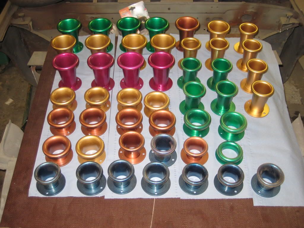

mä sorvasin itelle yhen työkalun millä saa jonkunlaisia prässättyä, koitin alumiiniputkeen ja hyvin toi tuntuu venyvän, voin mitata ton kartion huomen ja ilmoitan sit, niin tarkoititkos noita imukotelon sisään tulevia kartioita?

Juuri niitä, ilmoitahan vaikka putken mitat ja tyylit kuvin ja sanoin.
Oikeastihan ne pitäisi olla jotain tämän tyylisiä:
http://www.nettivaraosa.com/kilpa-autoilu/922831
tai...
eli paras olisi jos se taittuu 180 astetta,mutta millä ihmeellä tommosia edes tehdään :roll:

joo aina nälkä ja koko ajan jano, noi mun suppilot on vaan putkesta prässättyjä kartioita, en aio ees itte niitä käyttää mut kuvittelin et se kartio vaan hitsattais imukanavaan kiin painekotelon sisään, sillai et se kartio laajenis sinne ulospäin jonnekin lähelle imukotelon laitaa, ton isomman pään teko tommoseks ei onnistu tolla työkalulla, ajaisko saman asian jos sorvais tai hiois sen pään pyöreeks

onkos noi kuvan tavara prässätty/sorvattu vai valettu ? voi olla muitakin tapoja mut siis noi tuli ekana itelle mieleen ja mitä materiaalia varmaankin alumiiniä ?

Sorvailee putken päälle ainesputkesta sopivan renkulan, tinaa kiinni :arrow: voi sitten sorvata mieleiseensä muotoon.

ja jos viel kartio niin sehän tivistyy jo osittain silläkin

juuso he kirjoitti:onkos noi kuvan tavara prässätty/sorvattu vai valettu ? voi olla muitakin tapoja mut siis noi tuli ekana itelle mieleen ja mitä materiaalia varmaankin alumiiniä ?
Tos veskolan kuvas olevat on prässätty. Työkalut kunnos ni onnistuu.

Mun veikkaus on että ovat "paino" sorvattuja...Eli sorvissa ns rullataan muoto

Kuvien suppiloiden materiaali on muovia, taisi olla jotain perus kamaa. Lämmöllä prässätty muottiin. Siitä tiedän kun noita on muutama ollu käytössä.
Alumiinikin taittuu hyvin kun esilämmittää.
:shock: Noi muovia :shock: No ilmankos taipuu kivasti. Kestääkö noi jos on oikeanlainen tuki laipalle, tai miksei kestäisi varsinkin jos pulttien lisäksi liimaa kunnolla alumiinilootaan kiinni.
Putket hitsaa alumiiniin ja noi toiselle puolelle liimalla...silleen se kait on ajateltu.

Tai tekee imusarjan sisälle nuihin sopivat vastalaipat alumiinista.
Multa saa kans tollasia suppiloita. Prässättyjä, ja muoto "pitäs" olla hyvä.
Ps. Ei onnistu prässäämällä tuollanen 180 kiepautus. Tuo sorvilla "rullaaminen" voi olla parempi, mutta siitäkään en mene valalle. Putkesta jos alkaa nuin taittamaan, niin menee jo niin ohkaseks, että repeää se alumiini vaikka olis lämmitettyäkin. :roll:

Itse olen miettinyt suppiloiden tekoa "low-tech" työkaluilla silleen että prässissä painaa sen kartion putkesta.
Ja sen donitsin siihen kartion päähän tekee n. 15mm putkesta, jonka taittaa sopivanhalkaisijaiseksi ympyräksi esim putken ympärille, ja hitsaa kiinni kartioon, ja vingulla hioo törsteet pois. Ei ehkä paras mutta tarpeeksi hyvä :D Ja tulee aika lähelle samanlaisia kuin veskolan linkkaamat.
