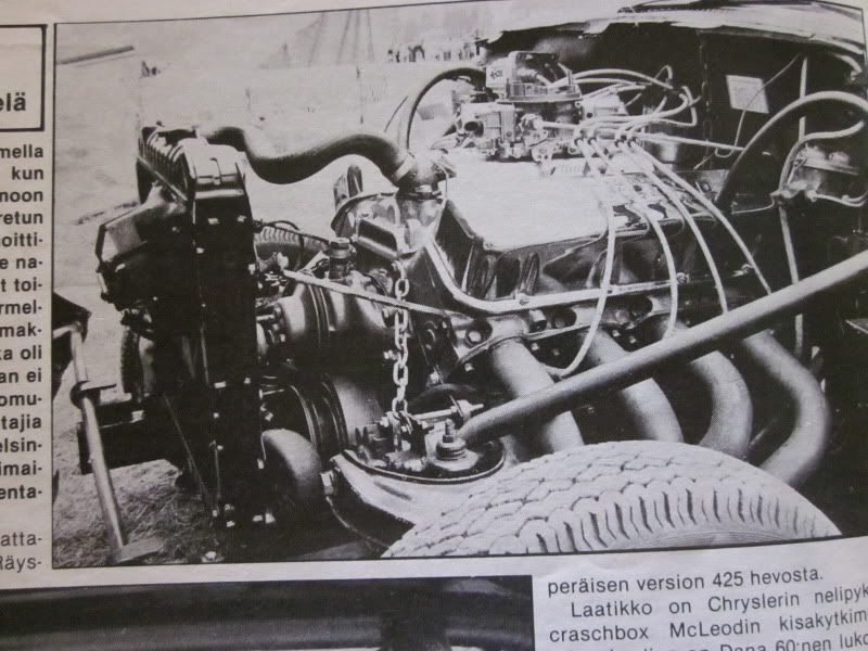

Bongasin tällaisen ratkaisun kun lueskelin vanhaa v8. Molemmin puolen vedetty kettingillä runkoon kiinni, onnistuuhan se niinkin :mrgreen:

Toi kettinki on reteä :D jos munalukoin laittais kiinni ni ois niinku varkaus esto samalla :lol: Nyt pistän orkkis hytikat kiinni ja hitsaan alapalkista raudat johon "pohjaanlyönti" kumit sillain et ottaa koneen korvaan jos liikkuu 1-1,5cm ..tärinöitä ei enään jaksa

vipu83 kirjoitti:Toi kettinki on reteä :D jos munalukoin laittais kiinni ni ois niinku varkaus esto samalla :lol: Nyt pistän orkkis hytikat kiinni ja hitsaan alapalkista raudat johon "pohjaanlyönti" kumit sillain et ottaa koneen korvaan jos liikkuu 1-1,5cm ..tärinöitä ei enään jaksa
Vipu83 toimintaperiaate on Fiksuin käyttikseen,pysyy paikoillaan mutta ei täristä.
OT: serkun plymouth satellitessa oli isolohkon heiluminen rajotettu just tommosella kettinki systeemillä :D
