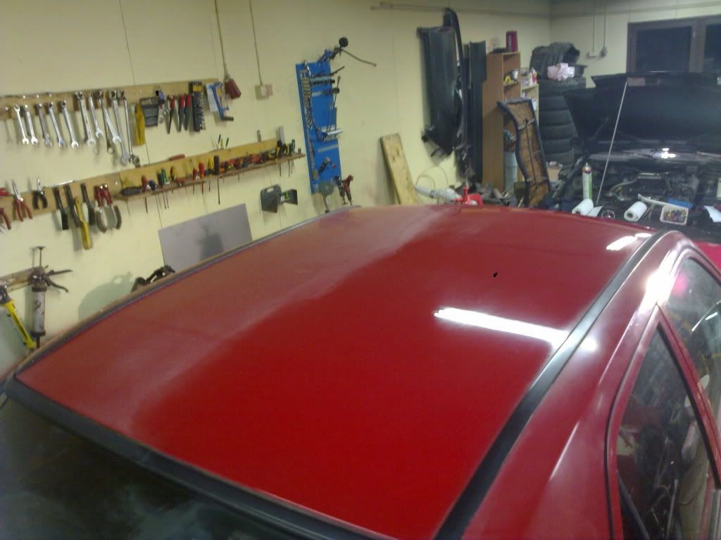

No kerrotaan kumminkin mitä on tehty... Eli vesipumppu ja laturi uusittu. Asennettu 5kw eberi kaukosäätimellä :wink: Niin valot tuli eli kristallit edessä ja takana, sitten muljautettu tuo madallussarja alle.... madaltu oletettua enemmin... niin ja alut noille talvirenkaille.
joo... ja sit myllytin ja vahasin tuon. no... siinä meni aikaa ja hiki tuli. 7 tuntia koko autoon, katto ja konepelti oli ihan oikeesti työläät. Kattoon tais mennä toista tuntia.

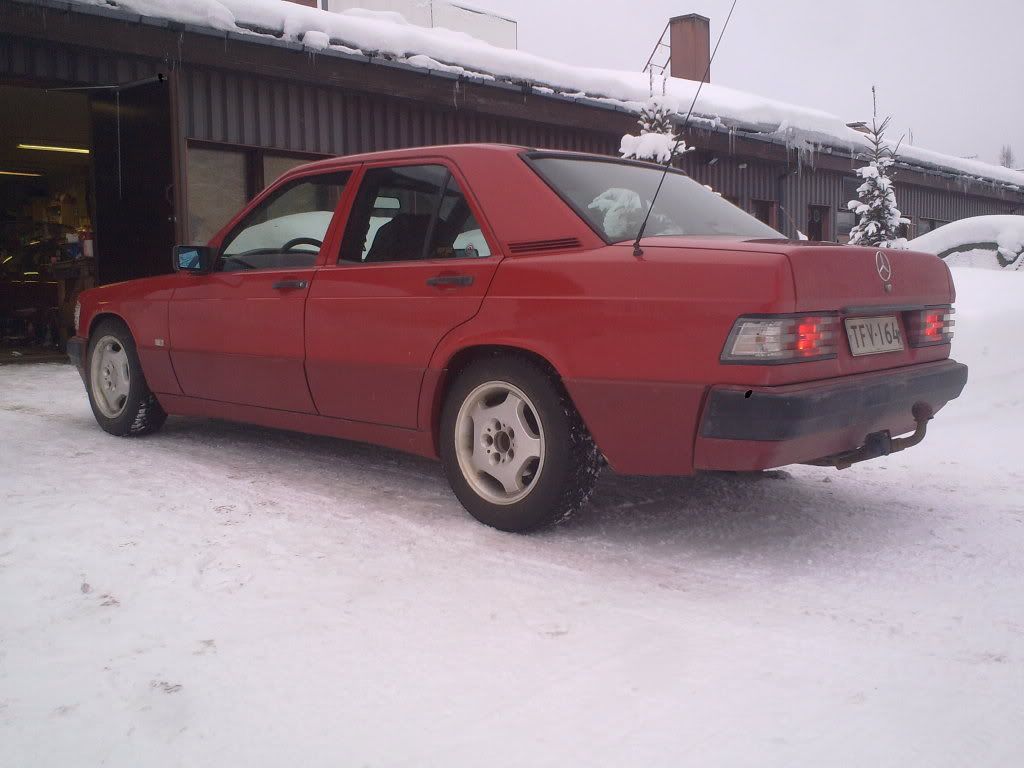

No sinä sentään sait kuvan näkymään :wink: siinä näkyy lähtökohta :roll:
d-spec
Viestit: 51
Liittynyt: Ma 03.01.2011 16:26
Re: W201 -92 1.8E "klassikko"
Viesti Kirjoittaja d-spec »

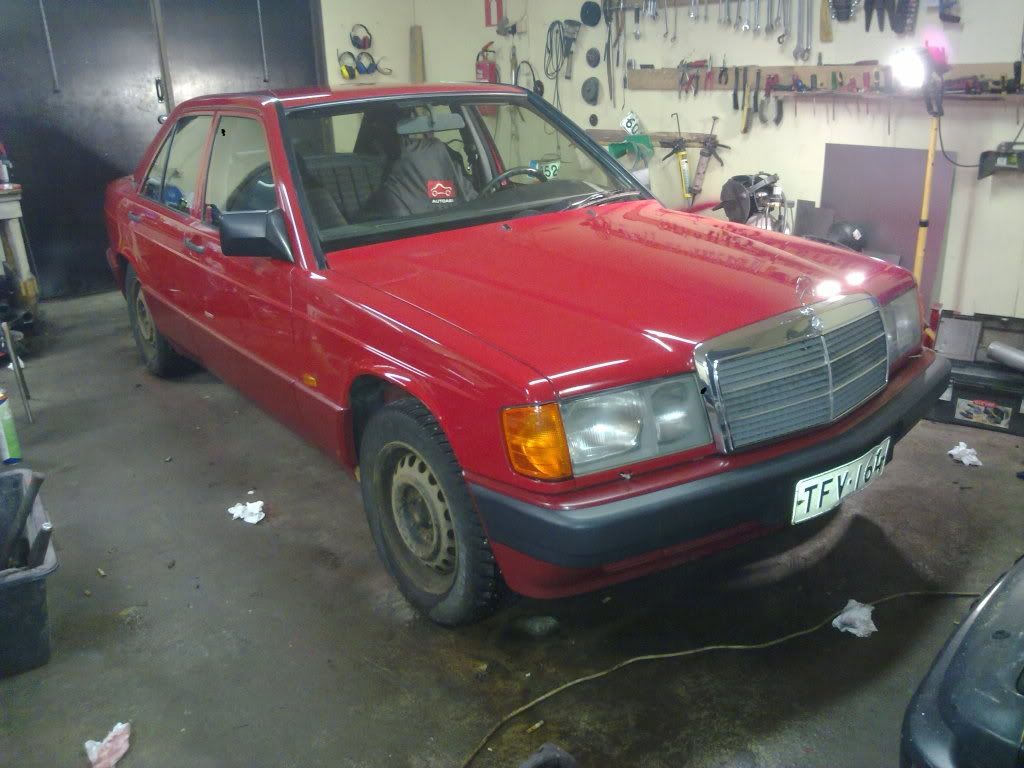

Hahaa ny onnistu :)
Eli tuos eka kuva ku myllytin autoa... aikaa meni, eroakin "hieman" on :oops:
Juuri jousien vaihdon jälkeen
Ja takaa... ei han vielä asettunu.
Niin eli jousiksiksi tuli FK:n 35/40 ja madallusta en kaipaa yhtään lisää koska tarkoitus ajella tällä lähinnä talvella toistaiseksi.
Eteen tuli 1:n kumit ja taakse 2:n kumit, olis kyl paremmin balanssissa kun olis toisinpäin (tyhjällä tankilla) mut kun käy tankkaa ja 20 jerry kontissa niin aika vaaterissa tu sit on.
Vanteis sais olla karvan pienempi et. nyt hipoo vähän kiinni edestä ei pahasti mutta kumminkin :) ja tuo vakio rengaskoko tahtoo kans edessä pikkuisen hivotella tuonne sisälokariin kun ratti vasemmalle linkussa.

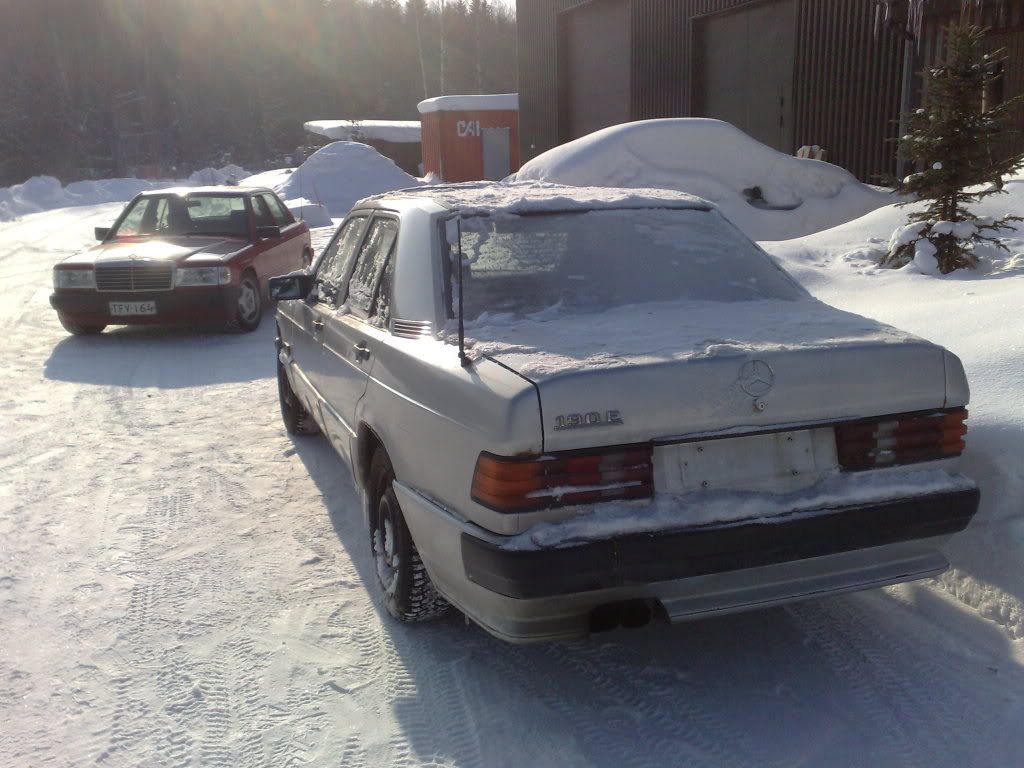

No laitetaan sitte pari "taiteellisempaa" kuvaa... :roll:
Kuvassa havaittavissa nämä "pikku" pakkasetkin
ja edestä...
Ja sitten kuvissa onkin jo maskottikin joka ei pidä pakkasesta :lol:
petri
Viestit: 1212
Viesti Kirjoittaja petri »
Vielä kun käyt tilaamassa uuden rek.kilven ton ruttusen tilanne, niin yleisilme kohenee huomattavasti. Usein ihmetyttää viimesenpäälle hierotut autot, joissa kuluneet kilvet.

Tänään tuli haettua jyväskylästä purkuraato... oli sinällään ihan positiivinen yllätys, kuin myös sekin että kun oltiin lähdössä siitä pihasta traikusta taaempi pyörä oksensi laakerit ulos.... tuli sellaine 10 sentin toimintavälys siihen renkaaseen...
Noh... löydettiin uus laakeri ja jarrukengät, mut ei tietenkään rumpua. siinä meni 3 tuntia sitä askarrellessa et pääs lähtee takas kotiin päin.
On tuo jo oireillu jo aiemminkin mut kukaan ei uskonu et olis laakeri vikaa ku akseleilla ajettu vasta 7tkm...
Noh tuohon raatoon... Kun lähin sitä hakemaan niin tiesin et siellä W201 joku85-88 mallinen invalidivaihteistolla 2,0 tai 2,3 moottorilla. Oikeestaan erikoista on se et rek otteessa lukee 1990cm ja alustanumerolla kun katsoo marmoritiskiltä niin pitäisi olla 2,3. ja pari edellistä omistajaa väittää et se olis 2,3. Joka olisi erittäin hyvä juttu :)
Muutama bonus autosta löyty.... Ilmastointi, joka toimi viime kesänä. Viime kesänä alle laitettu bilsteinin sportit ajettu muutama tuhat. Uus tuulilasi (sävy) ja sitten jonkun... amg? tms korisarja. Takapuskuri mallia cosworth, sivuhelmat pikkaisen erimalliset kun tuos omassa. tietysti noi kylkimuovit ja merkillisen hauskan näköinen etupuskuri :mrgreen:
Sitten tietty nää normijutut... Vakkari, sähkölasit, sähkökattoluukku, abs:t.
Kaikki noi varusteet, lukuunottamatta tuota kattoluukkua menee omaan autoon. vaihteisto johonkin kiertoon, tai jos joku haluaa vaihtaa sen 5 loviseen manuaaliin niin kiinnostaa. laatikossa sai valita ajoohjelman s/w. Korisarja viel vähän auki... no etupuskuria en kul laita oli sen verran "hieno"
Muutenkin nyt mukavempi puljata ku tiputtaa tuon taka kelkan alas, hiekkapuhaltaa, maalaa. uusii puslat ja kaikki tukivarret ja sit vain vaihtaa koko paketin helppoa ja näppärää :)
Jos tuo pata on 2,0 niin ei minun motivaatio varmaan siihen riitä, mut jos 2,3 niin sitte levälleen kansi käsittelyyn vähän hätäsempi nokka, nippuun ja keulille. jos siitä jonku 150-160hp hakee ja tekee laakee vääntöisen niin talvella mukavempi driftata :roll:
Juu ei ole itellä kyllä vissiin viimeiseen 7-8vuoteen jääny noi käyttikset ihan vakio tehoisiksi, aina on pitäny jotain askarrella :) Vielä kun saisi jostain lukkoperän järjelliseen hintaan niin se olis kiva. ei itteeni ainakaan kiinnosta sellaiseta alkaa mitään 500-600 maksaa. Sillä saa melkein tuohon mein Supraan r154 laatikon tai itseasiassa tuohon turbo fiestaan saa ihan uuden lukon (quaife)... siis vetopyörästöön :mrgreen:
No kumminkin...

Selvishän se koneasiakin... 120.962 siellä oli niinkuin pareissa oli lukenutkin. elikkä myyjä vaan vähän väritti asiaa... en tiedä mitä sitten sunilla sekoilivat, luultavasti laittoi vain vin koodin väärin ja kävi "mäihä" että se auto sattui olemaan 2,3:n
Mutta muutama kuva raadosta...
On muute mahettoman hieano etupuskuri... mutta onneks se on jo myyty :mrgreen:
Tuon takapuskurin kohtalo vielä hieman auki... tekis toisaalta mieli laittaa omaan... mutta pitää nyt katsoo. samallahan tuon maalais ku noi siivetkin maalaa.
Huomaa alkuperäiset diskantit ovissa! en ole moisia ikinä w201 nähny... Ei muute meikäläisen kannata rosvoksi alkaa. Niin ei tuo avain toiminu tuos virtalukossa. niin piti sitten murjoa tuo lukko rikki, mikä olikin yllätttävän haastavaa. Ei paljon porakone uponnut tuohon lukkoon. En tiedä mitä matskua tuo lukon pinta on mutta kovaa on. No väätöraudalla ja 5kg lekalla antautu niin sai rattilukon pois, helpotti tuota traileriin siirtämistä aika paljon :)
