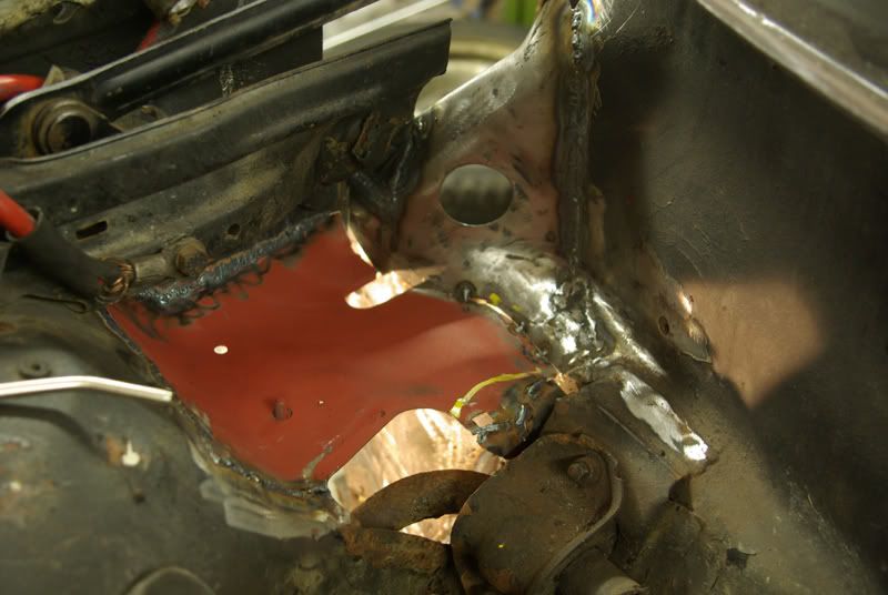

Ruostevamma on kiusallisessa paikassa akun alla tuliseinän pystysaumassa. Aikaansaa sadeveden päätymisen pelkääjän lattialle. Ei haittaa katsastuksessa koska on piilossa mutta pilaa aikaamyöten toistaiseksi ruosteettoman pohjan :(
Onko kenelläkään kokemusta tuon paikan asiallisesta korjaamisesta? En muista nähneeni kuvia tuollaisesta savotasta.

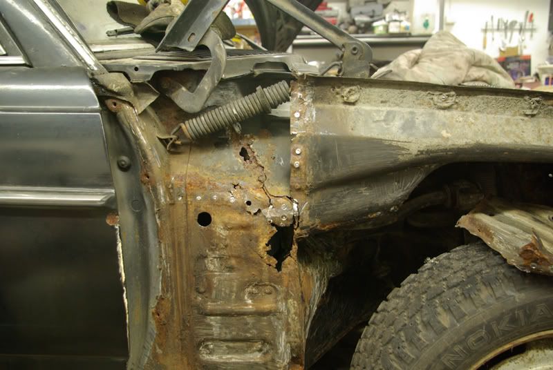

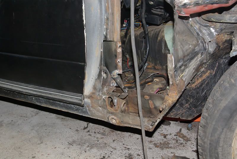

Ruostevamma on kiusallisessa paikassa akun alla tuliseinän pystysaumassa. Aikaansaa sadeveden päätymisen pelkääjän lattialle. Ei haittaa katsastuksessa koska on piilossa mutta pilaa aikaamyöten toistaiseksi ruosteettoman pohjan..Onko kenelläkään kokemusta tuon paikan asiallisesta korjaamisesta? En muista nähneeni kuvia tuollaisesta savotasta.(
No kyllä on, onkin sitten niin saatanan kettumainen että. Eli tuolla;
on kolmen peltiosan sauma, johon kertyy kosteus ja sitten ruoste. Kolmen pellin systeemi tekee siitä äärimmäisen kettumaisen korjattavan:
Mää sain aikaiseksi tommosen repulaakin ja peukkuuni vekin kans:

Kiitos Petteri kuvista. Ovatko pystäristä vai 123:sta? Rakenne taitaa olla samanlainen. Onkin hyvä idea lähestyä kohdetta lokasuojan puolelta jotta vaurion laajuus selviää heti alkuun. Nettivaraosassa oli juuri myynnissä 123 farkku johon kaveri oli jo hitsannut uudet kynnykset ja vasta sitten oli tullut kurkanneeksi tuohon A-pilarin tuntumaan...
Auto on kyllä suojattu useampaan kertaan + varustettu lokareilla joten mitään shokeeraavaa en odota löytäväni. Kuskin puolen lokasuojan alanurkassa (lähellä ovea, listan alla) on pehmeää. Onkohan tuohon saatavana korjauspalaa vai ainoastaan uusia (tarvike) lokasuojia? Ehkä teen tarvittavan palan itse :D

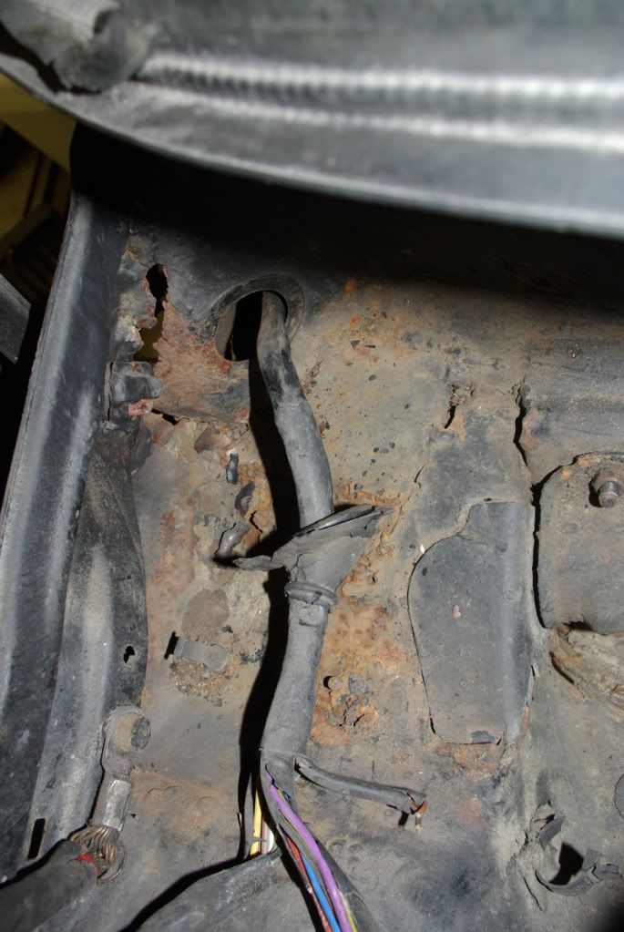

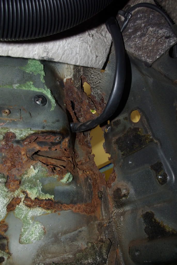

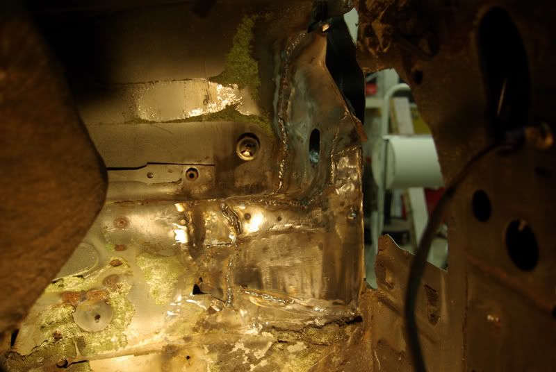

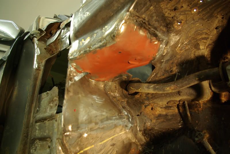

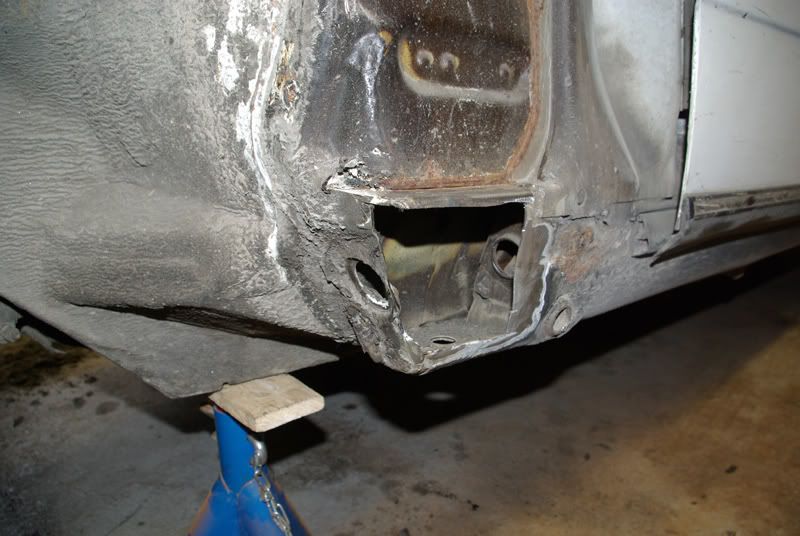

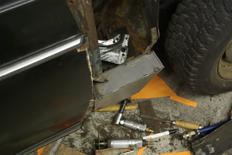

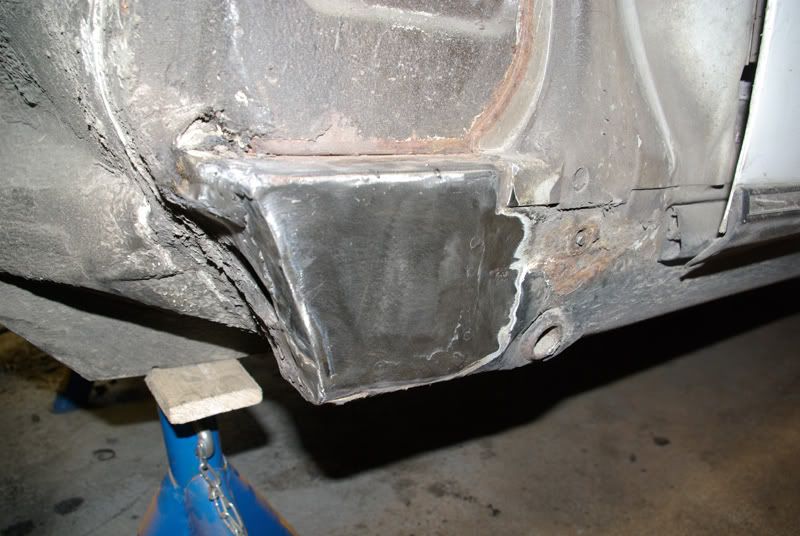

Tuossa sulle akun alta korjauskuvia W123:sta. Noin se saa korjattua ja kaikki pellit tietenkin vastakkain, ei päällekäin :!:
Kevyempää lahoa.
Enemmän lahoa

Loistavat kuvat. Aika heviä osastoa...Mun täytyy kyllä heittää pyyhe kehiin jos mese on päässyt tuohon kuntoon. Voisi sanoa että tuossa tarvitaan jo peltiseppää. Ehkä onni on myötä eikä tuho ole vielä noin totaalinen. Kuvat kyllä puoltavat sitä että kannattaa ottaa ruosteongelmat kiinni ennenkuin ongelma karkaa käsistä. Eli lähden käyttökunnostusprojektiin korin nykykunnon kartoituksella. Venttiilit säädän sitten myöhemmin.

Ei noista yllä olevista kuvista kannata säikähtää. Tuo mun aihio taitaa olla sieltä pahimmasta päästä. On nähnyt vähän liikaa maanteitä ja ollut huonolla pidolla, mutta kyllä se kovaksi peliksi vielä muuttuu 8)
