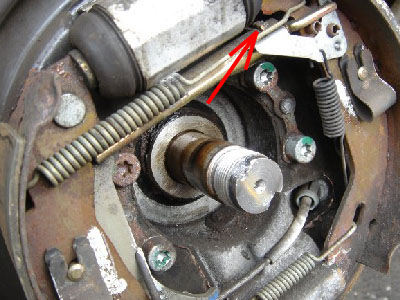

Ongelma on paikallistettu. Eli siitä on hajonnut tuollainen adjuster wedge, eli suomennos olisi "säätökiila".
Ohessa on kuva havainnollistamassa
Nuolen vieressä oikella on se säätökiila, josta roikkuu tuo jousi alaspäin. Eli se säätökiila on mennyt rikki. Kysymys kuuluukin, että voiko tuollaisen "kiilan" ostaa erikseen mistään, vai joutuuko uusimaan koko jarrukenkäsarjan, tuon yhden rikki menneen osan takia? Ite en ainakaan äkkiseltään löytänyt netistä mistään tuollaista osaa.
Osaako kukaan auttaa?

Eipä näkynyt tuo linkki ainakaan mun koneella, mutta eipä noita jarrujen pikkuosia taida saada kuin korkeintaan hajottamolta.
W203CDI
Viestit: 18601
Re: W168, Takajarruvoimien ero liian suuri. Katsastuksesta h
Ei se tuota automaattisäädön vipua tarvitse välttämättä, säädä käsin kengät lähelle ja paikat kasaan jos ei muuta vikaa ole. Saat leimattua.

Itse asiassa fixus-varaosaliikkeessä oli saatavilla tuo automaattisäätimen vipu kohtuuhintaan 30 euroa. Joten ei tule kallisremontti, ku itse se vaihdetaan. Viikonloppuna näkee, että miten pelaa, kun vaihdetaan osa.
Korjaamolla olisivat nyhtäneet tuosta 400 euroa, kun kysyin korjauskustannuksia!!!!??? :crazy: :crazy: :shock:

Auto meni nyt toisella kertaa kirkkaasti läpi, kun tänään kävin katsastamassa sen.
Vasemman puolen takajarrussa oli mäntä mennyt jumiin. Kun sen satulakengän irroitti ja vaihtoi automaattisäätimen rikki menneet osat sekä käytti penetrating oilia, niin jumit lähti ja vielä lopuksi käytettiin kytkin ja irroitusosien puhdistajaa, niin jarrut toimivat kuin unelma. Koko homma kustansi vaan automaattisäätimen vivun verran (joita sain 2kpl) ja joita käytettiin 1kpl, niin 30 euroa. Korjaamo olisi ryöstänyt 400 euroa.
Eli kannatti tehdä itse ja nähdä hieman vaivaa.
