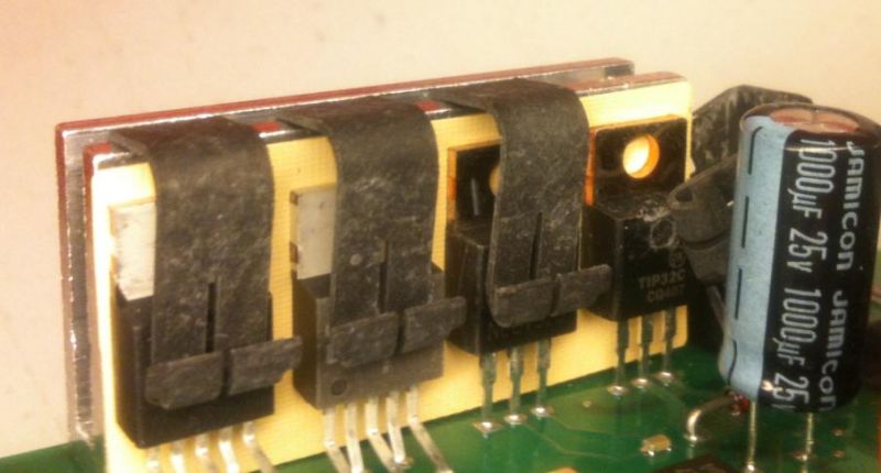

Tulipa taas seuraava ongelma:
Tällä kertaa pahimmassa mahdollisessa tilanteessa. Eli vaihdettiin kaverin s211:een etujarrulevyjä ja paloja. Deaktivoin jarrut ja saatiin palikat vaihdettua. Tämän jälkeen syttyvirrat päälle ja yritin yhteyttä autoon, mutta tuli tuo herja. Kokeilin useampaan kertaan tuloksetta. Onneksi vajaan 10km:n päässä oli paikallinen korjaamo omine testilaitteineen, jonne kaverini sitten ajoi ilman jarruja, pääsi onneksi jarrujen kanssa takaisin. Mittariston matkamittariin jäi tosin vielä viivat.
Edellisen kerran sama yhteysongelma johtui muksin ja läppärin välisen johdon liittimen vedonpoistajan löystymisestä, minkä takia yksi johto oli irronnut pinnistään. Tänään piippailin kaikki johdot läpi, mutta kaikki oli ehjiä. Kurkistin myös muksin ja sen pienemmän boksin sisään, sielläkin kaikki komponentit näytti olevan ainakin päällisin puolin kunnossa.
Mistähän vikaa etsiä seuraavaksi?

aziz kirjoitti:Tulipa taas seuraava ongelma:
[ https://jgqmga.dm2302.livefilestore.com/y2pK9vVj_52evlyAbl9mVo_AToi_a5thI9ClnWQhnPCnQaS_OvJnVsVVFsscYOKYJAgLU9aUchX_Nmvxw30YcRIngEuTYWiEx0955n3oae70C8/Yhteysongelma.bmp?psid=1 ]
Monesti ko ilmoitus tulee kun ne "regulaatorit" mustata kikkarat missä on jäähdytys alumiint kiinni(tai pitäisiolla) hajoaa
E:kuvatus niistä
Kuvia yhdestä rikkinäisestä muksis/klonksis :)
