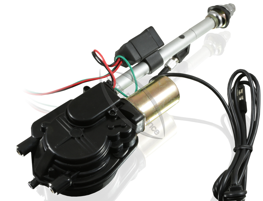

Radiokin kaiuttimine ja federeineen toimii vaikka antennina on nysä, piiska katkennut. Ostin tuossa parikin sähköantennia ebaysta, tonen käytetty Hirschmann ja toinen uusi tarvike.

Paljonko tuommoinen käytetty Sähköpiiska oikein maksoi :?:
Pitäis hommata W123:seen uusi piiska kun vanha ei laskeudu kokonaan alas :cry:

Itse asiassa sehän oli uusi:
Muutaman kympin maksoi. Saan nähdä miten sopii, en tiedä vaatiiko tuo jotain releitä tms mutta jos se mensi vanhan tilalle heittämällä.
Tässä se uusi tarvikemalli:
Tässä yksi käytetty, releineen, en tiedä siis miten tuollainen kytketään...
http://www.ebay.de/itm/Hirschmann-el-An ... 3396eff4a3" onclick="window.open(this.href);return false;
