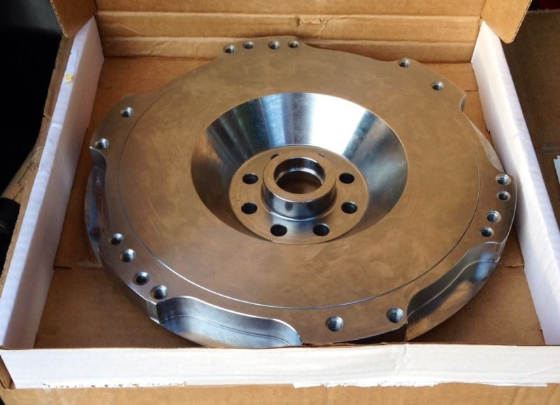

Vaihtoehtoja on mutta kaksoismassojen kestävyydestä ei ole "varmaa" tietoa joten kertokaapa missä olette kovia billet vauhtiksia teettäneet ja millä levyllä/asetelmalla olette saaneet toimimaan ST käytössä?
~380-400hv ja 500-550Nm pitäisi kestää!

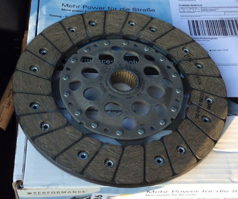

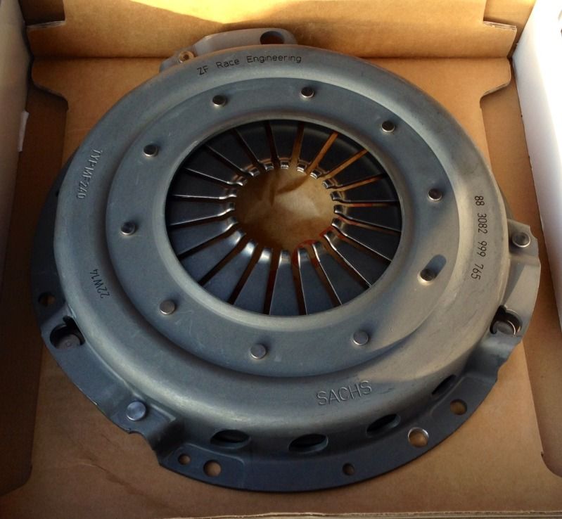

Mittasin koneen ja laatikon saumakohdasta lukien vauhtipyörän paksuuden, kitkapinnan sijainnin, asetelman paksuuden ja sen jousien sijainnin, painelaakerin liikkeen ja kaiken muun mahdollisen. Sachs Racingiltä sain uuden asetelman mitat ja liikevarat ja näiden avulla laskin tarvittavan painelaakerin uuden sijainnin. Mittauksessa käytin timpurinsahan selkää ja mauseria, kun hienompia laitteita ei ollut, mutta mittaustarkkuus riitti mainiosti. Painelaakeria siirsin muuttamalla siirtohaarukan kiinnitystä ja muuttamalla Mersun oman työsylinterin männän pituutta.Jube kirjoitti:Voisitko antaa tarkempia ohjeita mittaamiseen ja laskemiseen?tomant kirjoitti:Tai sitten voi selvittää asian mittaamalla ja laskemalla.MarkusJVainio kirjoitti:Jos haluaa pitää sen vakio työsylinterin nimelkein kokeilemalla selviää.

Riippuu halkaisijasta, cdi Sprintterissä on 240mm ja vanhemmissa 250mmjames96 kirjoitti:Minkä sprinnterin asetelmaa noissa virivehkeissä on käytetty? Ite koitin ettiä tietoo mut sain vaan pääni kipeeks
