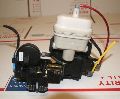

Itellä oli murtunut tuo kuvan keltainen alipaineletku juuresta, mutta en muista mihin se vaikutti:
