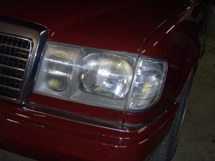

Tarttuipa tuosta aloitusviestistä silmääni...EVO X kirjoitti:-kirkkaat vilkut+ ajovaloumpioiden kunnollinen putsaus ym. *tehty*
Eli kysymys kuuluu, miten putsasit umpiot?

Jotenkin on vaan aina niin kiireKaapo kirjoitti:Eipä tuohon voi kuvitta kommentoida tässä vaiheessa kuin sen, että kadehdittavalla nopeudella projekti etenee - varsinkin muutostöiden lukumäärään ja laajuuteen nähden
No juu, lasit ensin irti, tinnerillä lasit puhtaaksi, jonka jälkeen autoglymin punanen vaha sisä-ja ulkopinnoille. itse heijastinpintoja umpiossa ei saa hinkata vahalla koska se "kromi" ei ole kovinkaan lujassa. märällä rievulla pyyhin ne, ja kuivasin perään paperilla. sitten hieman imuria peliin että hiekat, pölyt ym saa pois ja lasit kiinni. samalla vaihdoin philipsin power2night polttimot, ja ero alkuperäiseen valotehoon oli huomattava puhtailla umpiolla ja uusilla polttimoilla.flosse kirjoitti:miten putsasit umpiot?

Ei pakosta tarvitse ottaa edes umpiota käteen. Kesällä tein w202 malliin tuon putsauksen ja ne sai auki aivan paikallaan.
Eli lasi on kiinni sellaisilla metallisilla klipsuilla, jotka kammetaan ruuvimensselillä irti. Jos saat kaikki klipsut irti, ja varsinkin takaisin kiinni, umpion ollessa paikallaan, niin homma onnistuu. Mikäli jotkut klipsut ovat esim. niin lähellä puskuria, ettei sinne väliin sovi millään, niin sitten kannattaa ottaa umpiot irti. Lähtevät muutamalla mutterilla, eli ei sekään ole mikään kova homma.
Ja varoituksena vielä, ne heijastinpinnat ovat äärettömän ohuet, joten itse olen puhaltanut ne puhtaaksi ja käyttänyt lähinnä kameran optiikkaan tarkoitettuja puhdistusliinoja.

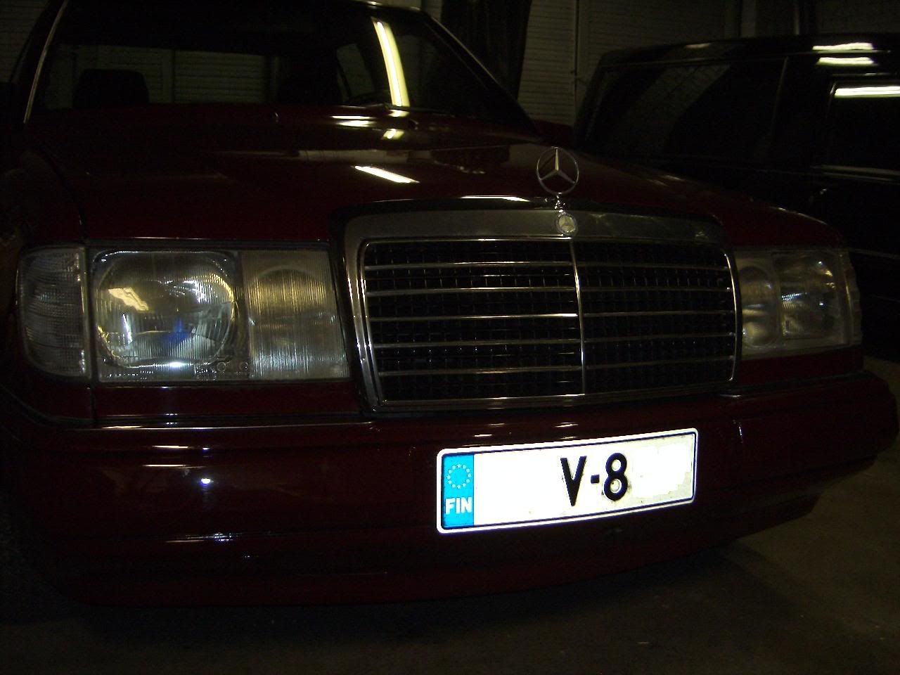

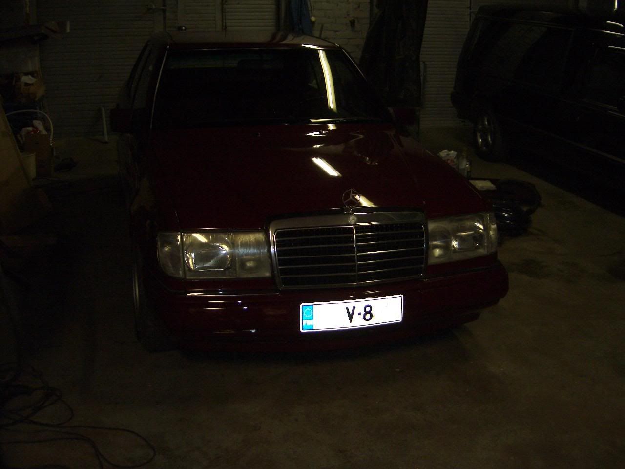

hämärä kuva keulasta:
http://img.photobucket.com/albums/v433/ ... 3231d8.jpg
Toinen:
http://img.photobucket.com/albums/v433/ ... uva119.jpg

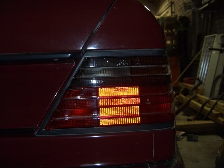

lakkaseos takavalo:
http://img.photobucket.com/albums/v433/ ... 3803de.jpg

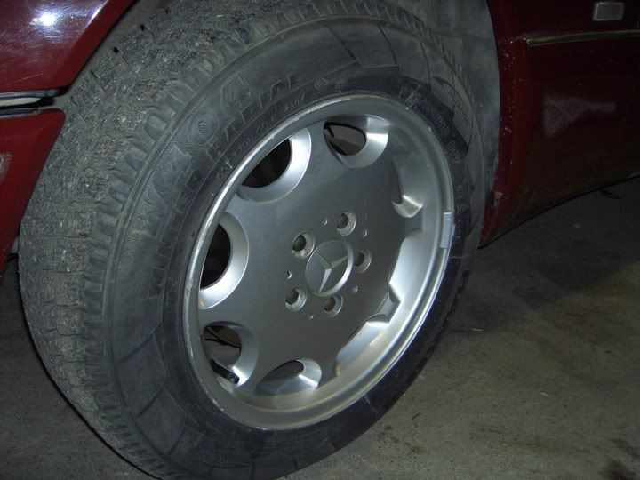

vanteet:
http://img.photobucket.com/albums/v433/ ... f5a7a9.jpg

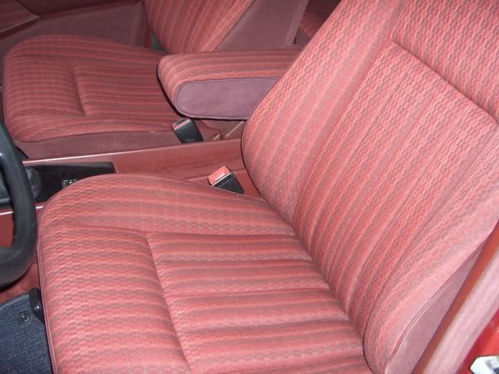

korjattu penkki ja aikaisemmin musta käsinoja:
http://img.photobucket.com/albums/v433/ ... fbbffb.jpg

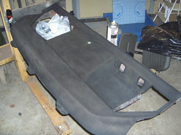

auringon polttama hattuhylly jota jo värjätty Huom! ero:
http://img.photobucket.com/albums/v433/ ... 10b15e.jpg
värjättynä:
http://img.photobucket.com/albums/v433/ ... c2bde2.jpg
niskatukien kiinnikkeet asennettuna:
http://img.photobucket.com/albums/v433/ ... e4e621.jpg
etukulma:
http://img.photobucket.com/albums/v433/ ... uva120.jpg

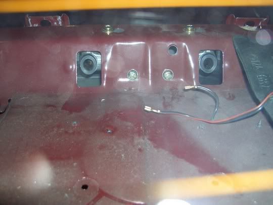

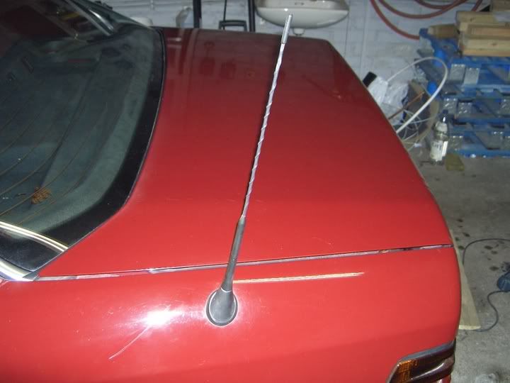

antenni:
http://img.photobucket.com/albums/v433/ ... uva125.jpg

tuli sitten asennettua tuo hattuhylly, ja siihen löysin romikselta katsarinritilät ja niskatukien pehmusteet, vielä verhoilu! sitten ostin "shark" antennin katolle peittämään tuota toista antenninreikää, tosin siitäkin lähti n. 2.5 cm korkeudesta pois kun oli niin ruma.. no se vielä paklata ja maalata korinväriin.
