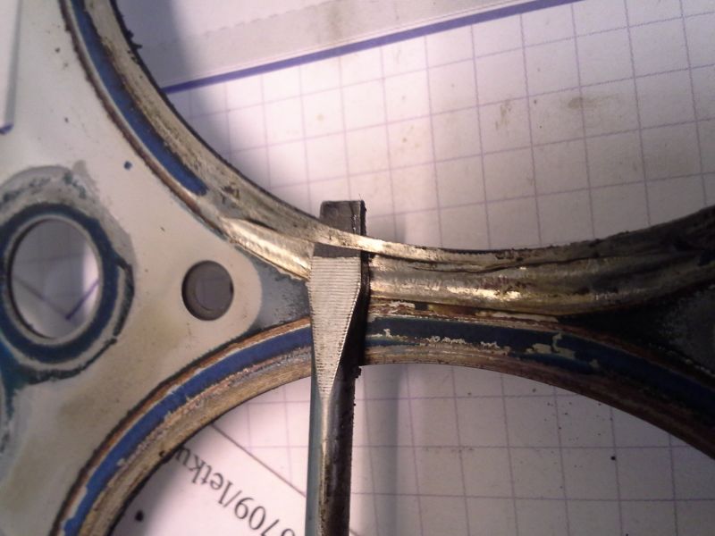

Re: W164 420cdi palanut kannentiiviste
Viesti Kirjoittaja pelevi »
Siinä kuva lohkosta.

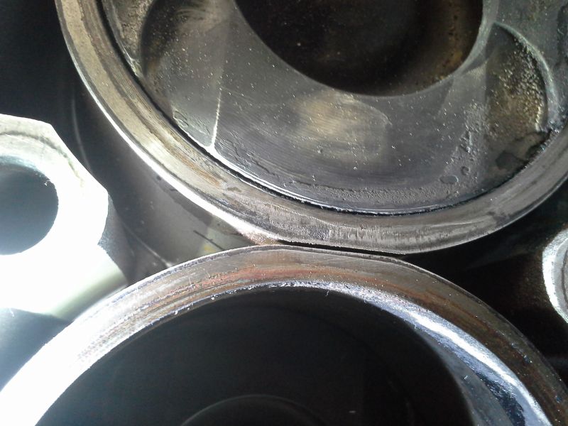

Siinä mäntä/putki.
