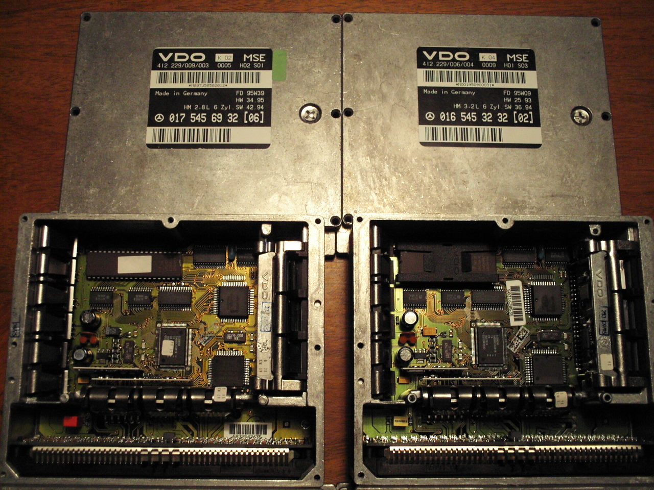

Tossa kuva ecun kivistä:
http://syaken-yasan.up.seesaa.net/image/igni07.JPG
Tuon tapaista herjasi mulla m104 kun oli puola pimeenä... Mutta eikö testeri anna tarkistusohjetta että mitä haluaa mitattavaksi? Kampiakselin asentoanturi, nokka-akselin mahdollinen anturivika (säätyvä se oikea nokka-akseli)? Vai ihan ecun oma elektroniikkapuolen vika??? Harmi kun ei muista vanhoja asioita kunnolla.

Kyllä sitä pitäis pystyä jatkamaan eteenpäin pikatestistäkin. Tai sit menee suoraan ohjainlaitteeseen ja testailee siellä.
http://syaken-yasan.up.seesaa.net/image/igni01.JPG" onclick="window.open(this.href);return false;
Lisäkuvia näkee jos vaihtaa tonne igni07 tilalle loppuun 01 alkaen numeroita välillä 01-09
Valitettavasti tuosta kuvalinkistä ei pääse kaivamaan eteeb tai taaksepäin että miksi ne on nuita kiviä mittaillut ja juotellut.
