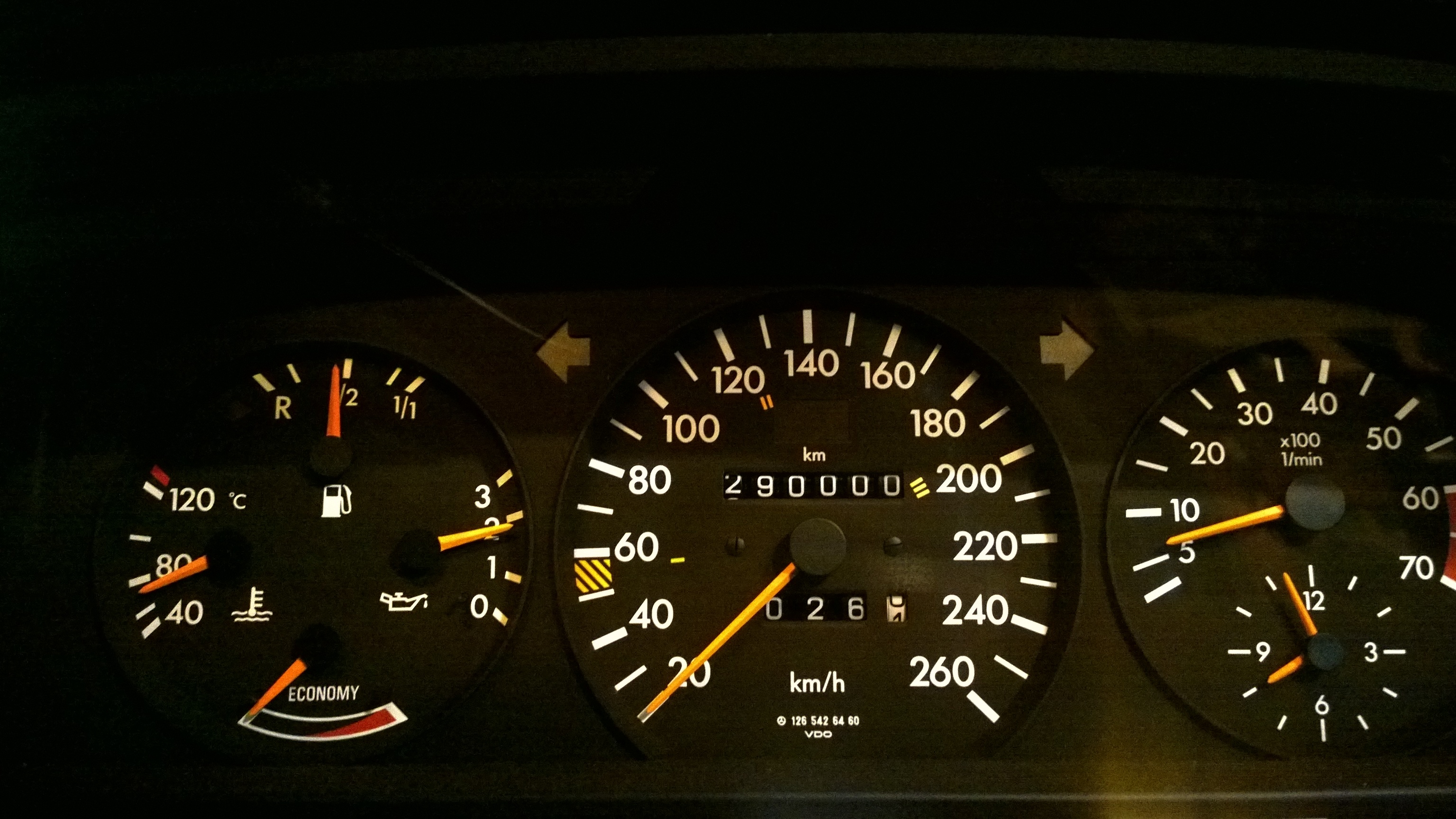

Hiljaiseloa suurimmalta osin tämän kanssa, paloilmapuhallinta en ole vielä(kään) tilannut. Tosin takalasin kuivaukselle kysyin hintaa viime viikolla; ottivat yhteystiedot ylös ja soittavat kunhan lasimiehet saapuu takaisin.
290tkm paukkui lokakuun lopussa:
eli öljyt ja suodatin vaihtoon, öljyn merkkiä tai viskositeettiä en kerro ettei kukaan saa hepulia kuinka on taas 'väärät' öljyt traktorissa.
Taino on tässä jotain pientä sentään kumminkin ollut, jo kesällä murtui mökkireissulla vaihdekepistä yksi kumipusla jonka seurauksena vaihdetta pystyi vaihtaa melkein puhaltamalla sen suuntaan. No se kumi vaihtui jo kesällä mutta sitten alkoi toinen pusla pitämään kahtaa erillaista ääntä; kitinää joka kuulosti sisälämppäriltä ja kuminaa esimerkiksi töyssyissä, kuopissa ja kiihdytyksissä :? No nyt viime viikolla vaihtui sekin ja nyt on taas asetetta hiljaisempi auto, vaihdekepin
välyskin katosi kokonaan.

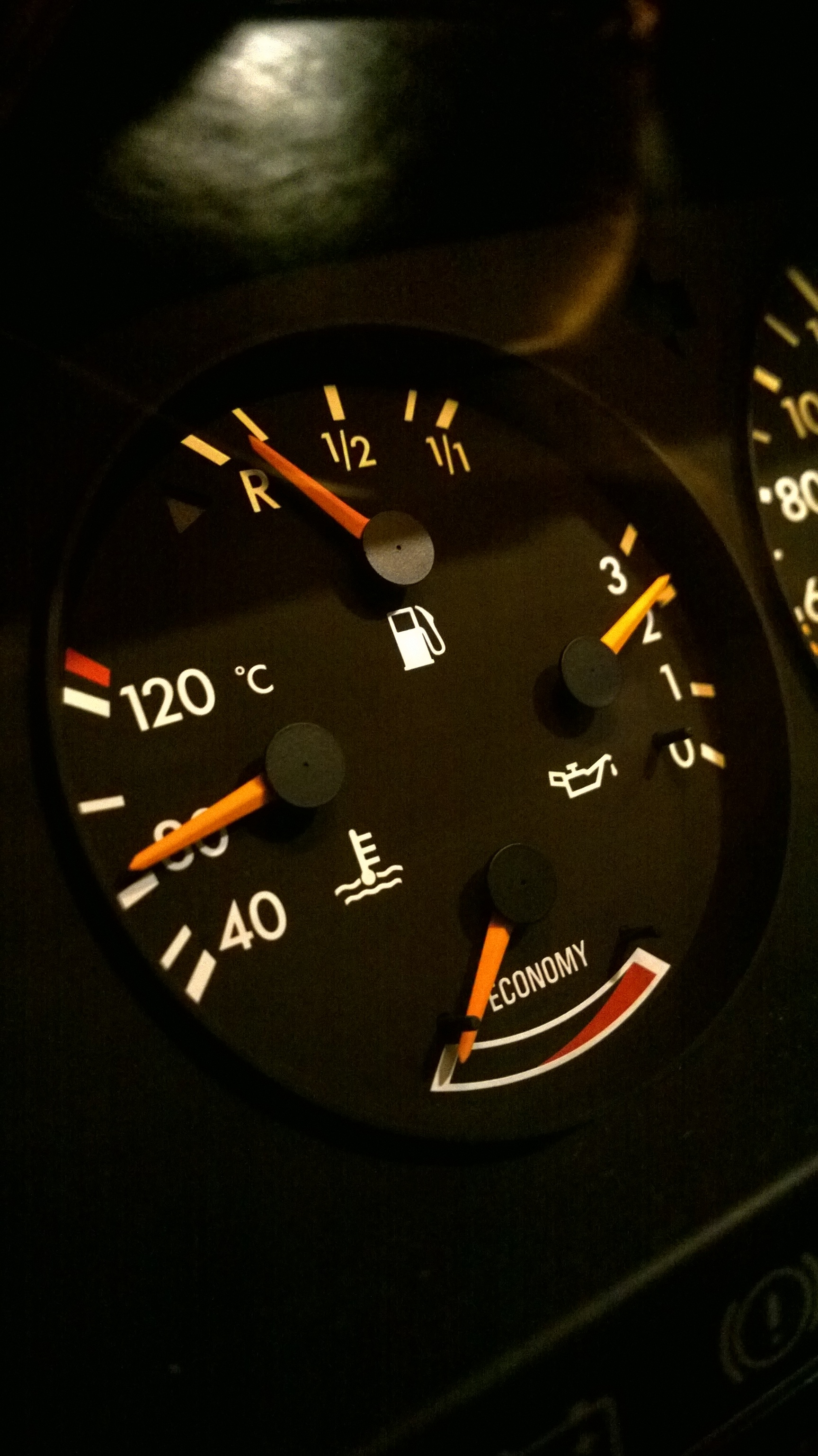

Autossa oli jo ostaessani sellainen vika ettei moottorin lämpötilamittari koskaan näyttänyt yli 80c paitsi kerran muistaakseni parin sekunnin ajan. Tiesin kuitenkin että lämmöt on todellisuudessa oikeat sillä termostaatti vaihdettiin aikoinaan, eli anturivika. Varmuuden vuoksi molemmat anturit lähti vaihtoon koska en aio purkaa taas heti toisesta päästä kun ei olisikaan korjaantunut yhden anturin vaihdolla - etenkään kun nuo anturit maksoi muistaakseni 10€ luokkaa. Eli vihdoin näkyy mittaristossakin lukemat oikein, eihän tähänkään mennyt kuin 2 vuotta :D

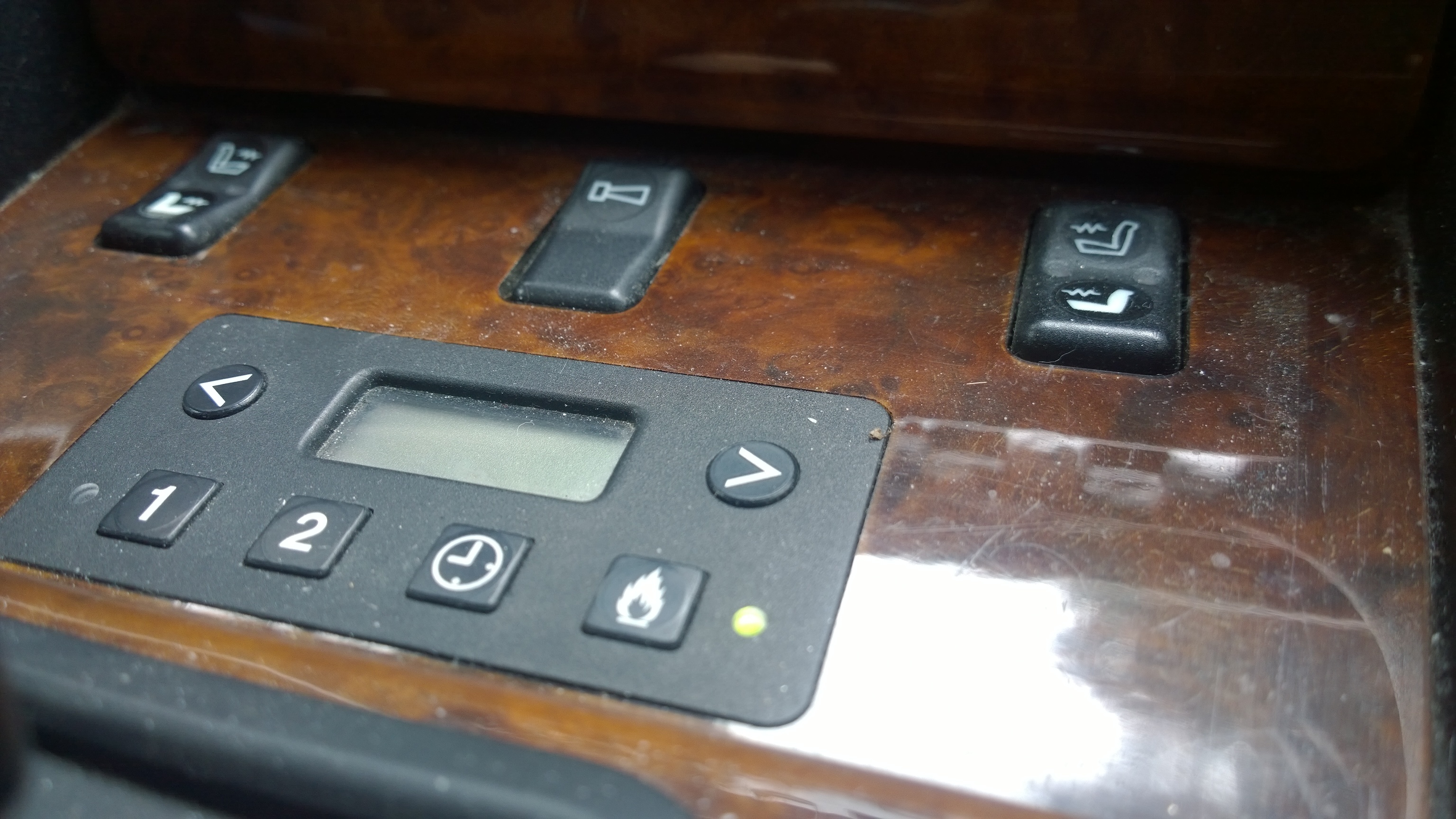

Webaston paloilmapuhaltimen tilasin hiukan viime viestin jälkeen mutta sitä ei ole vieläkään lähetetty, hieman ennen jouluaattoa kun lähetin viestiä firmalle että mikä siellä mättää niin automaattivastauksena tuli että ovat lomalla 2.1 asti :crazy: Kiroan koko maailman suohon jos tuoltakin firmalta tulee viesti ettei heillä ole kyseistä osaa.

Webaston paloilmapuhallin jälleen kerran: Tilasin sen viime joulukuussa firmalta joka toimii Partsbase.de nettisivun välityksellä - maksoin - tilausvahvistus sähköpostiin ja linkki missä näkee osien tilan. Tammikuun puolessavälissä aloin jo ihmetellä että mitä kestää joten laitoin sähköpostia kyseiselle firmalle että onko sitä osaa edes saatavilla niin automaattiviestinä tuli vastaus että ovat ylikuormittuneet tilausten määrän takia ja että kiireellisissä tapauksissa soittakaa heille.
8 lähetettyä sähköpostia ja 8 vastaanotettua automaattipostia myöhemmin soitin firman numeroon eikä sieltä vastattu kertaakaan. Myös nettisivut ei ole enää nähtävästi pystyssä.
Eli menikö firma konkkaan vai oliko puhdas kusetus, ken tietää - mutta vitutus on suuri kun en rahoja ole saanut (ainakaan vielä) takaisin. Kenelle tuosta pitäisi ilmoittaa?
