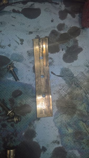

dealer kirjoitti:[ http://www.mese.fi/forum/userpix/5_laakeri_1.jpg ]
Tämä oli jo pyörähtänyt kampiakselin mukana.
Oliko kaivertanut runkolaakeripukin väljäksi vai saiko vielä korjattua uusilla laakereilla?

Re: OM642 runkolaakerit
E200kompressor kirjoitti:
Olen kerran laittanut Fordin bensakoneen pyörineen kiertokangenlaakerin mutta sen sai pelastettua uudella kiertokangella plus laakereilla.
Tämän moottorin tarina oli sellainen että katsottiin joka tapauksessa parhaaksi vaihtaa koko moottori. Oli vaurioita jo pukissa.

Viestit: 18548
Sakari kirjoitti:saattaa päästötestin ryntäytyksessä hajota laakeri tyystin ilman naputuksiakin
Tuo josta laitoin kuvan oli hajonnut juurikin pakokaasutestissä. Ei ole tietoa onko naputtanut.
