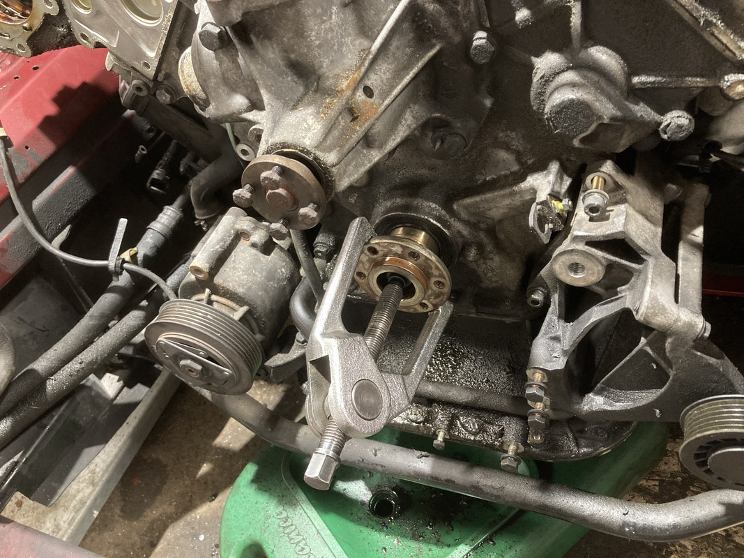

Kampiakselin navan otin pois ulosvetäjällä:
Tässä olen nyt, huomena jatkan :)

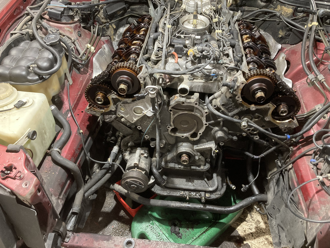

Saa nähä saako tuota etummaista moottorin koppaa irti koska se on "puristuksessa" kannen ja öljypohjan välissä..

Hatarasti muistelen, että öljypohjan puolella olisi kaksi pulttia?

pazo kirjoitti: La 28.01.2023 22:40 Hatarasti muistelen, että öljypohjan puolella olisi kaksi pulttia?
Siellä niitä oli vissiin 8, kaikki näkyvissä. mutta koppa on kuitenkin puristuksessa..
Jaa nyt ymmärsin mitä tarkoitit😃 täytyy ottaa öljypohjaauki 😃En tiiä onnistuuko kuitenkaan kopan irrottaminen kannen ja öljypohjan raamin olevan paikallaan..

Tarkoitin kuvan pultteja, ovathan kaikki varmasti irti?
Tässä myös WIS-ohje, jollei Sinulla se jo olekin: http://www.w124performance.com/service/ ... 1-2100.pdf

Kiitos, joo ne on irti kaikki.. Ei lähe koppa irti muutakuin sen verran että rakoilee. Olen kokeillut vetovasaralla myös enkä uskalla enempää kokeilla. Otan autosta moottorin ja vaihteiston irti.. Täytyy öljypohjan isompi osakin irrottaa tuon wis ohjeen mukaan ja haluan tehä sen kunnolla että tulee varmasti tiiviiks sitten..

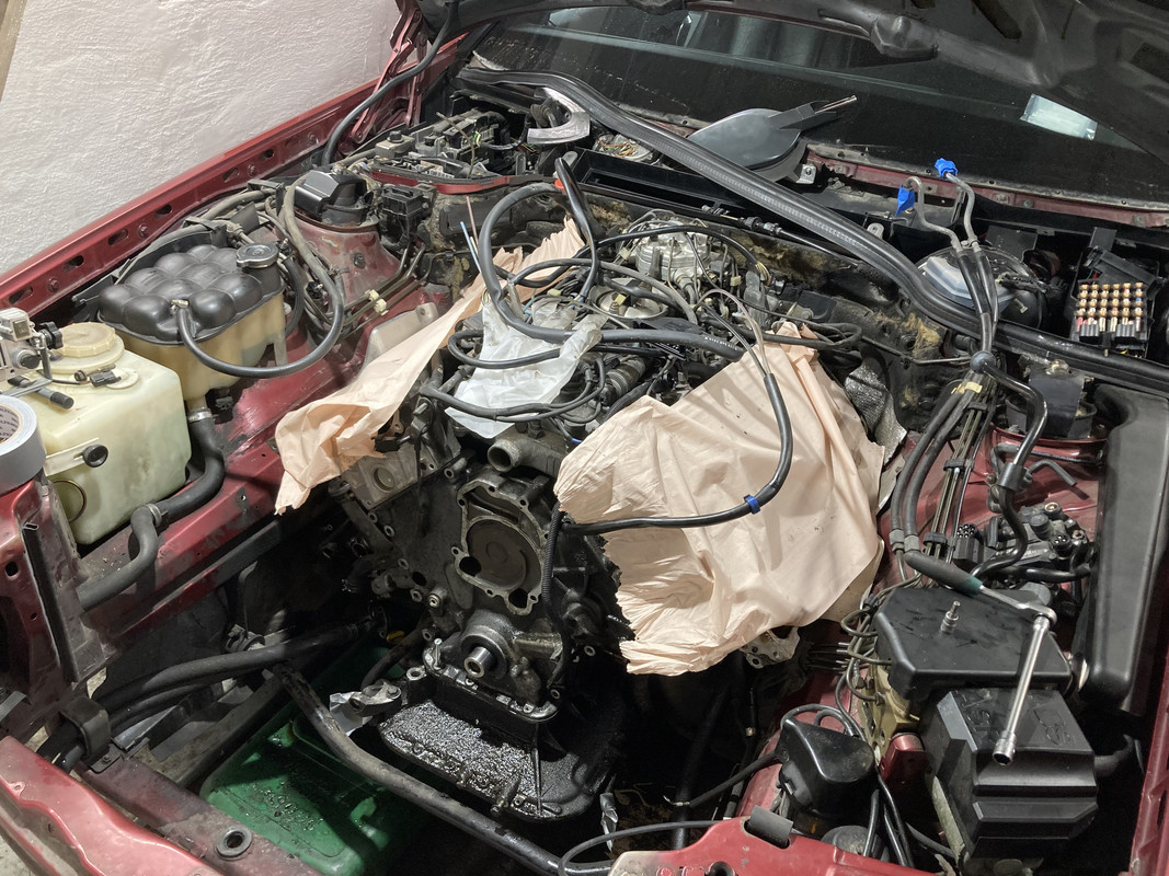

Aika pitkälle olen jo päässyt moottorinnostoa varten. Täytyy vielä jäähytysletkuja irrottaa moottorin takaa ja starttimoottorille sähköt.

pasi84 kirjoitti: Su 29.01.2023 13:42 Kiitos, joo ne on irti kaikki.. Ei lähe koppa irti muutakuin sen verran että rakoilee. Olen kokeillut vetovasaralla myös enkä uskalla enempää kokeilla...
Kuulostaa perin oudolta. Öljypumppuko on poissa? Kuusiokoloruuvit nokka-akselien ketjupyörien etupuolelta ovat irti?
Niin, ja jos lähtee, niin eihän sen takaisinlaitto onnistu löysäämättä isoa öljypohjaa. Ja miten sen ja ketjukopan alapään tiivistys sitten.
Tämän takiahan ne vaihtaa yleensä vaan ne ylimmät laahaimet, jotka pystyy vaihtamaan yläkautta.

juhaoh kirjoitti: Ma 30.01.2023 13:22 Niin, ja jos lähtee, niin eihän sen takaisinlaitto onnistu löysäämättä isoa öljypohjaa. Ja miten sen ja ketjukopan alapään tiivistys sitten.
Niinpä. Lisäksi M119 alempien laahaimien särkyminen on varsin harvinaista, Pasin tapauksessakaan ei ole evidenssiä, että ne olisivat vaihtokunnossa 125 tkm kohdalla.

Kiitos kaikille vastauksista :clap: Mulla alkaa homma nyt olemaan moottorin nostoa vaille :) Ensi viikolla joskus nostan sen sieltä pois.
