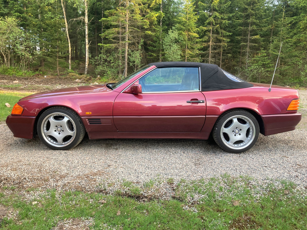

Minusta tuo takapää on oikealla korkeudella (kun vertaan omaan 320:een), paremminkin edestä sais vähän nostaa. Jos laitat joskus ne 16" orkkisvanteet niin näyttää hassulta jos on liian matala.pasi84 kirjoitti: ↑Ti 16.05.2023 20:29Katoin tänään tuota perää ja siellä on kolmoskumit jousien päällä eli ne korkeemmat. Tilaan siihen ykköset, eli matalimmat koska silloin madaltuu noin 20mm takaa ja se pitäis sitten olla ihan ok. Nyt siinä ei ole takana oikeastaan yhtään camberia ja jos nostan sitä eestä niin camber menee positiiviseks edestä, vaikka sen pystyy kyllä korjaamaan niillä camberpulteilla. Mutta oikeassa olet että perästä taitaa olla liian korkea jostain syystä..
Oiskohan joskus vaihettu jouset taakse ja ne on väärät..
1991 420 SE
Re: 500SL 1990
Älä höpise
Re: 500SL 1990
Hyvältä näyttää!
Vähän ehkä speisseriä laittaisin tuomaan vanteita ulos kaarelle mutta nämä on makuasioita.
Hieno kesäkruisailu auto ja väri on se avoon sopivin punainen.
