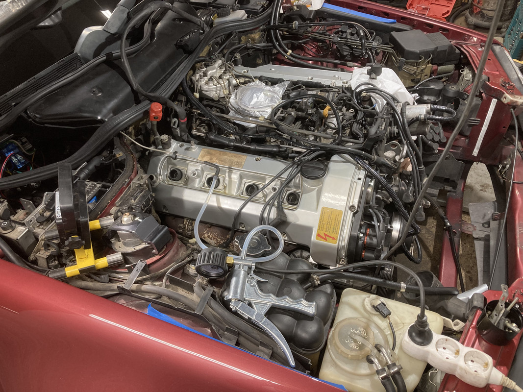

Eilen tuli vähän laiteltua tätä,pitkästä aikaa koska pihahommat vienyt kaiken ajan kuukauden aikana.. No eilen vielä kokeilin suuttimet penkissä ja hyvin toimii nyt. Laitoin suuttimet takasin uusien tiivisteiden ja o-renkaiden kanssa ja voitelin ne jarrusatularasvalla ensin (kumitiivisteet).
Sitten oli aika taas kokeilla että alipaineet on kunnossa. Moottorin puolelle kokeilin savutesterillä ja näytti pitävän tiiviinä.
Ensin kokeilin ajatuksissaan alipainemittarilla tuosta imusarjasta ja eihän sinne saanut yhtään alipainetta.. Hetken mietiskelin että missä vika kunnes sitten aivot tuli mukaan että siellähän on joku/jotkut imuventtiilit varmaan auki :lol:
Savutesteri sitten näytti ihan ok joten en ala enempää purkamaan tässä vaiheessa.
Auton puolelle kokeilin sitten alipainemittarilla, se alipaineletku joka menee tulipellin läpi jakorasialle ja vuotohan siellä oli, ei pysynyt yhtään alipaineet sisällä. Otin jakorasiasta putket irti ja kokeilin putki kerrallaan ja siellä pysy paineet sisällä, onneks. Vika näyttäytyi jakorasiaan, ihan hirveen pieni reikä muovissa jota ei melkein silmällä edes nähnyt.. Paikkasin reiän ja nyt pysyy paineet sisällä.
Täytyy jossain vaiheessa laittaa jakorasia vaihtoon.
Seuraavaksi tarvii kattoa tuo vasemman puoleinen nokka-akselin stefa. Sen oon vaihtanut mutta valuttaa öljyä sieltä kuitenkin, sen verran katoin akselia eilen että on vähän urautumaa siinä, tosin ei sormeen tunnu ura. Millä sen saa paremmaks, esim hiomalla?
Siinä alipainemittausta suorittamassa. Mittari on bilteman:

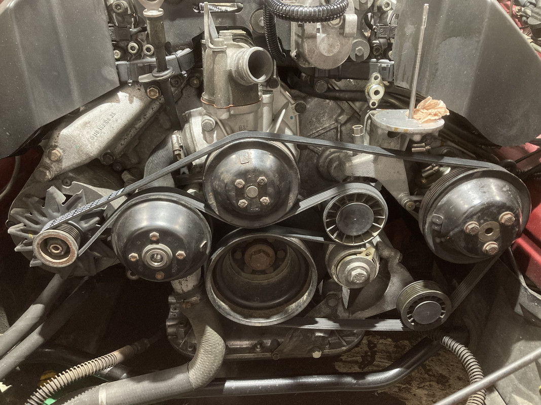

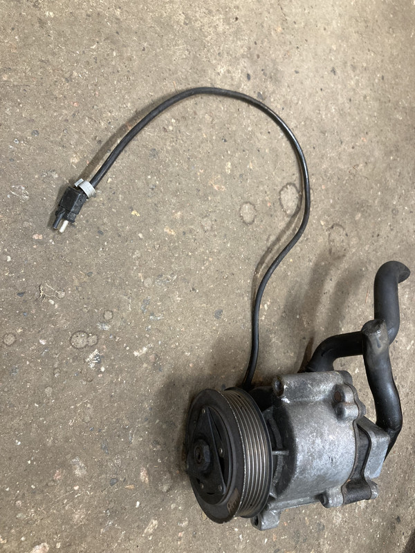

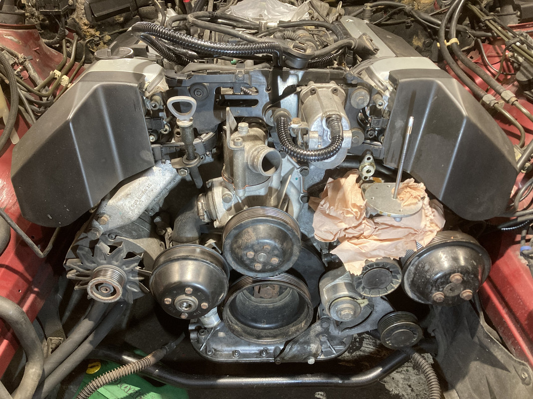

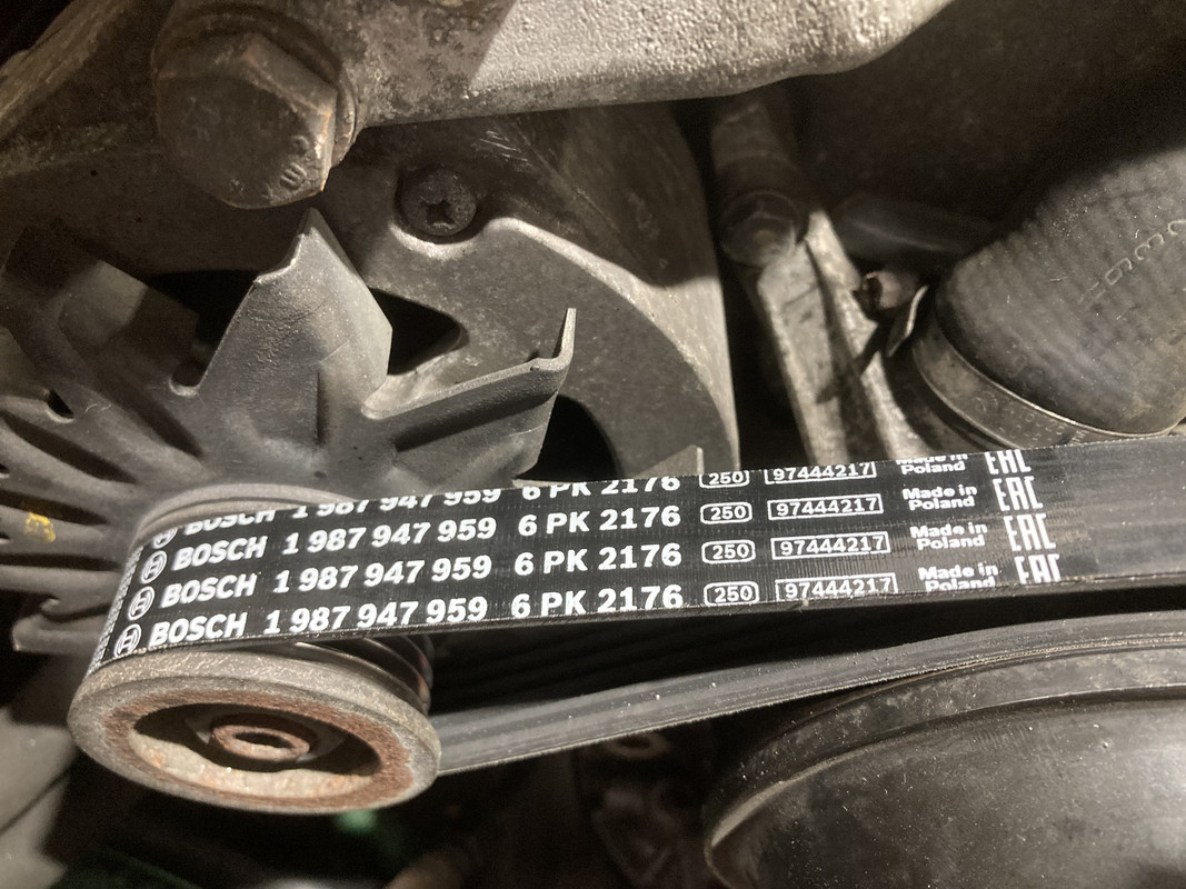

Tullut pikkusen tänään touhuttua tämän kanssa. Nokka-akselin stefan siirsin niin sisäänpäin kuin pysty, katotaan vuotaako sitten vielä..
Ilmapumpun otin nyt sitten lopullisesti pois, ei ollut kytketty edes katsastuksessa ja egr:n otin pois ennen katsastusta myös eikä ollut mitään ongelmia pakokaasuarvojen kanssa. Turhia hölmöilyjä nuo vaan on.
Siinä ilmapumppu irti:
Tuollaiselle se nyt sitten näyttää ilman pumppua. Lyhyempi remmi sinne vaan niin ei tarvii muuta :)

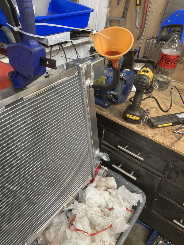

Sitten katoin tuota alujäähytintä ja huomasin että vaihteiston öljyputkille lähtevät reiät ovat aika pienet.. orkkisputket ovat 7mm sisähalkasijaltaan ja nämä reiät on alle 6mm. En tiiä sitten vaikuttaako tuo siihen että vaihtaa niin myöhään ja vasta kun kone on kunnolla lämmin ja sadassa asteessa kuumalla ilmalla niin silloin vaihtaa normaalisti, silloinhan atf öljykin on ohuempaa ja liukenee ehkä paremmin tuosta läpi. En tiiä onko tämä nyt sitten pääsyy siihen että vaihtaa myöhään mutta ei se ainakaan asiaa paremmaks tee, työstän reiät 8,5mm kokoseksi.
Tästä jatketaan sitten ens kerralla :D

Nyt olen poranut nuo öljyjäähytiimen reiät isommaks, tuli 8,5mm reiät tilalle. Laitoin paineilmaa toisesta reiästä samaan aikaan niin työnsi metallisirut heti ulos sieltä.
Huuhtelin kuitenkin vielä porauksen jälkeen atf öljyllä läpi..
Nyt on sitten ilmapumppu poissa ja lyhyempi uus remmi paikallaan :)
Tämä remmi käy jos ottaa ilmapumpun pois, autoon jossa ei ole ilmastointia.

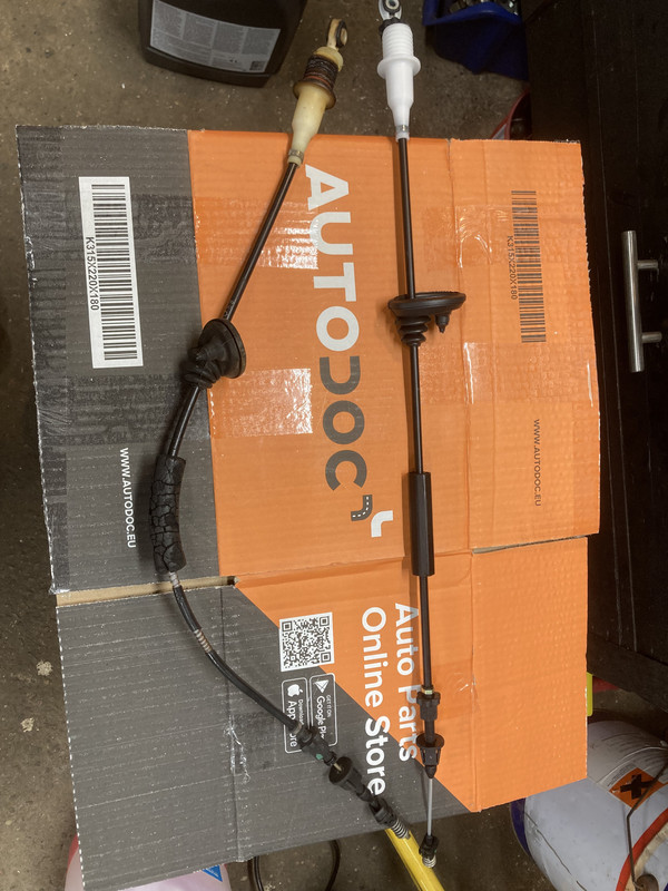

Uus ja vanha kaasuvaijeri. Ostin mb orkkisvaijerin.
Alkaa taas näyttään joltakin :)
Seuraavaksi otan vaihteiston öljypohjan irti ja vaihan tuon "bowden" vaijerin myös koska säätörattaan nuoli on rikki joten summassa täytyy säätää
vaijeria vaihteistoon. Hyvä saada ehjä vaijeri sinne koska sitten voi sulkea pois säätövian tuosta myöhästä vaihtamisesta.

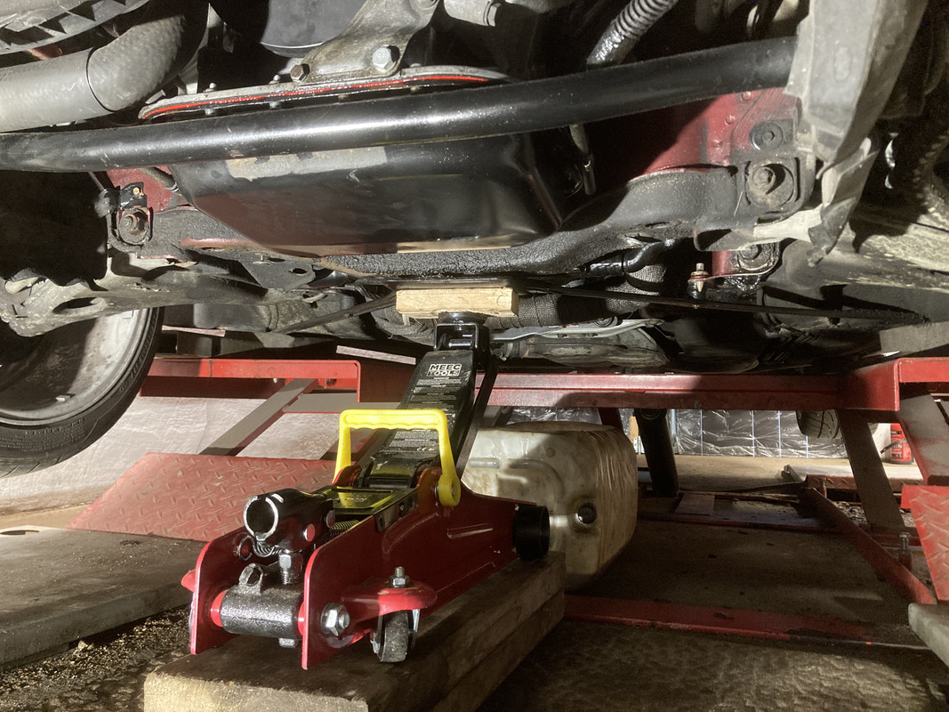

Otin vaihteiston öljypohjan irti ja tuollaiselle näyttää :) Onko normaalin näköstä? Ei haise palaneelle ainakaan.
Varmuuden vuoksi laitoin tunkin vielä alle ettei mikään käänny kieroks. Ehkä vähän turhaa, kai nää aika tukevia on rakenteeltaan?
Mietin että jos puran tuon venttiilipaketin auki ja vaihan sinne jouset ja tiivisteet niinkuin tein mun 300tdt ja se auttoi siihen ainakin..
