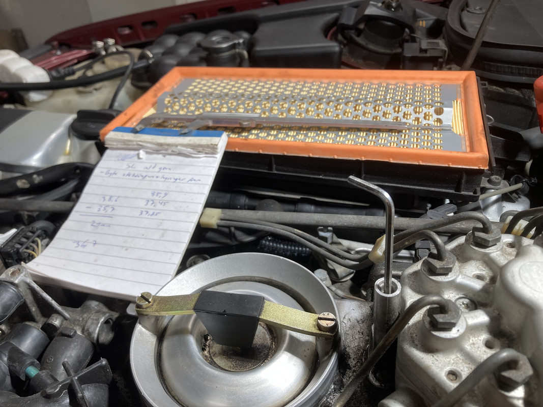

Pikkusen tuli taas eilen tätä laitettua nippuun.. konehuone alkaa oleen taas kunnossa, jäähyttäjän edustalle en vielä laita paikalleen osia koska sinne tulee se öljyjäähytin vaihteistolle. Eilen säädin myös seoksen kohilleen, käytän sitten auton vielä pakokaasumittauksissa kun otan sen ajoon. MUtta tuo ilmavaaka liikku siinä ihan liian paljon ennenkuin se alkoi painamaan bensajakajan mäntää. Ilmalautasessa tarvii olla 1,9mm "glappia" ennekuin jäykistyy jolloin se siis painaa bensajakajan mäntää. Elikkä lautasta pitää pystyä painaan alas 1,9mm ennenkuin tuntuu vastusta. Tässä mulla se painui 2,9mm elikkä seos on ollut liian laihalla. Ennen kuin alkaa ruuvaan seosta niin täytyy varmistaa että lautanen asettuu "kurkkuun" oikein, elikkä menee alimmaisen kaulakkeen ohi just pikkusen kun on lepoasennossa. Lautanen ei saa takkuilla yhtään eikä olla vinossa kurkkuun nähen, jos näin on niin tarvii säätää lautanen ensin kohilleen.
Tässä ei tarvinut lautasta säätää muuten. MUtta tosiaan seos oli vähän pielessä. Seosta säädetään tuosta kuuskanttiruuvista, sitä pitää samalla painaa alaspäin ennenkuin ruuvaa koska muuten se ei säädy mihinkään. Ruuvi tuntuu jäykälle kääntää kun sitä painaa alaspäin ja ruuvaa samalla ja se on normaalia, silloin tietää että se säätää. Oikealle kääntäessä seos rikastuu eli lautasen välyys pienenee ja vasemmalle kääntäessä lautasen välys isonee ja seos laihenee. Mun ei tarvinut kääntää ruuvia kuin 1/5 kierrosta oikealla ja se teki että välys lautaseen pieneni 1mm. Elikkä tätä ruuvia ei missään tapauksessa saa ruuvata niinkuin kaasuttajan ruuvia, tämä on erittäin herkkä :mrgreen:
Elikkä rakomitalla mitataan (jos lautanen on oikein kaulakkeessa) niin ensin paljonko tuosta ylhäältä on lautaseen lepoasennossa. Sitten sen jälkeen painetaan lautasta sen verran että tuntuu vastusta ja mitataan uudestaan siihen asentoon, erotus näistä mitoista on sitten lautasen liikkumavara joka siis tässä oli 2,9mm. Youtube videoista joita olen kattonut niin suositus on 1,9mm.

Eikös tuo KE-Jetin seosruuvi vaikuta pääasiassa tyhjäkäynnillä ja aivan pienillä kierroksilla, ei niinkään ajossa? Tyhjäkäyntiseoksen säädön voinee tarkistaa myös laajakaistaisella lambda-mittarilla pakokaasusta, kun seosruuvia kiertää. Muuta seosta voi säätää EHA:n ruuvilla, jossa pätee sama sääntö, että 1/4 kierrosta on jo reilu muutos.
tomant
pasi84
Viestit: 1279
Re: 500SL 1990
Viesti Kirjoittaja pasi84 »
tomant kirjoitti: Su 17.12.2023 16:42 Eikös tuo KE-Jetin seosruuvi vaikuta pääasiassa tyhjäkäynnillä ja aivan pienillä kierroksilla, ei niinkään ajossa? Tyhjäkäyntiseoksen säädön voinee tarkistaa myös laajakaistaisella lambda-mittarilla pakokaasusta, kun seosruuvia kiertää. Muuta seosta voi säätää EHA:n ruuvilla, jossa pätee sama sääntö, että 1/4 kierrosta on jo reilu muutos.
tomant
Joo näin se varmaan on, ja seoksen pystyy säätämään myös yleismittarin avulla diagnosirasiasta. Mutta lähtökohta on aina se että tuossa ilmavaakassa ei saa olla enempää glappia kuin 1,9mm. Ja tyhjäkäyntihän tässä oli vähän epätasainen, muuten se on kyllä totellu kaasua painaessa :D Jos jostain löytäis vielä ihan vaikka pdf ohjeen tähän ke-jettiin niin ois vielä parempi :)
