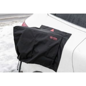

E200kompressor kirjoitti: Ti 28.02.2023 09:21
x_ismo kirjoitti: Ti 10.01.2023 13:47 Tuo latausluukku on suuttelultaan täysin ala-arvoinen. Pistoketta irroitettaessa sinne menee helposti pikkaisen lunta ( jos on kunnolla satanut, harjaus ei kaikkea saa pois) ja sitten pahimmillaan pakkautuu sinne pohjalle niin ettei seuraavalla kerralla lataus onnistu ( se lukitus ei mene päälle).
Mulla on nyt mukana vanha hiustenkuivaaja autossa jossa saa jäät ja lumet pois kun tulee tilanne päälle taas ( muutaman kerran tänä talvena).
Onneksi kohta on taas vesikelit ja kaikki sulaa itsekseen.
Jospa siihen laittaisi suojan jolla lunta ei mene latauksen aikana?
https://www.motonet.fi/fi/tuote/4502015 ... suojahuppu
Vastaava magneettimalli Amazonissa vain 6,49€
https://www.amazon.de/-/en/GIMOCOOL-Mag ... ef=sr_1_17
Taitaa magneetti pysyä muovipuskurissa vähän huonosti.
