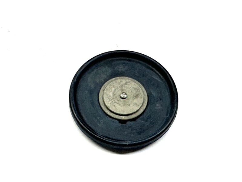

Onko alipaineletku paikoillaan? 722 tyyppisessä lootassa sen puute pidättää vaihtamista, vaihtaa sitten kun on kierrokset tapissa. En ole varma tekeekö tämä vanhempi K-laatikko samaa.

Re: W111 Automaatti ei vahda vaihdetta
Moro,
piilevä alipainevikahan siellä oli niinkuin uumoilitte. Alkoi pykälät ainakin vaihtumaan kun vähän putsaili paikkoja ja oikoi murjottuja putkia.

Kävin eilen Maaningalla viemässä Siekkinen seniorille ruiskukoneen turbiinin ja juttelemassa.
Otin puheeksi tämän ongelmasi ja hän tuumasi, että lienee alipaineongelma. Sitähän pystyy tuosta painekellosta säätämään, mutta noin vaan randomisti väänteleminen on vähän arveluttavaa:
..siellähän on tuo tuollainen kalvo, jota myydään varaosina:
Hänen luvallaan laitan yhteystietonsa tähän: Kari Siekkinen, 0400-671 727
