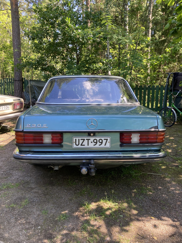

W123 viety talviunille, samalla muutaman kuvan nappasin tänne.
Kilometrejä kertyi 12tkm tälle kautta, hienosti kulki mersu, myös kärry perässä.
Ohjausvaihteen välys ei tuntunut enää niin häiritsevältä sen jälkeen kun vaihdoin uuden ohjausiskarin. Niin empä tiedä jaksanko ruveta korjaamaan talvella. Ensikesänä toivonmukaan w201 ajossa.

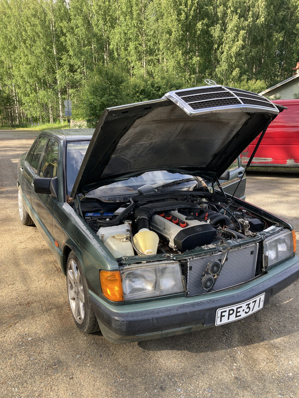

Mersujuttuja harrasteltu pitkästä aikaa :thumbup: Pikkumesen kuskin puolen muovit purin pois, sekä molemmat lokasuojat. Tunkinpaikkoihin sai muutaman lapun hitsata, sekä etukulmiin lokasuojien alle molemminpuolin.
Muuten ei ollu pahemmin ruosteita muovien alla, kuskin ovessa vähän alareunassa jotain. Nytpä ois koko koppa läpikäyty.
Syylärin kiinnikkeet vahvistin myös.
Kylmäkäynnistyksessä oli ongelmia, luulin että rikastusta oli liikaa ja moottori nestelukottaa. Syypää olikin vain huono akku. Puuilosta ostin tollaisen pitstonen, niin ison ku mahtuu. Katsastukseen pitänee laittaa mahdollisimman pieni :D
Kuvassa näkyy myös moottorin releboksin sijainti.
Enskerralla sitten lokasuojien hiekkapuhallusta, maalia paikkoihin, kotelosuojat koteloon ja auton kasaus.
