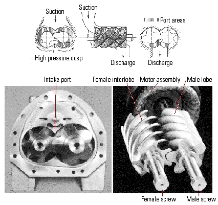

Hhhmmjoo, tuo ruuviahdin on vanha ruåtsalainen patentti 20-luvulta(!!).
Sen etevyys perustuu siihen ettei se vaan kauho ilmaa eteenpäin, kuten joku roots-tyyppinne tekee.
Tossa ruuvikompurassa ilma puristuu kasaan jo kulkiessaan ahtimen läpi.
Tuossa joku kuva: Ruuvi
Nyt jos vertaatte tuohon Roots-tyyppiin: Räpylä
Alunperin Roots on tehty siirtämään ilmaa, Ruuviahdin (a.k.a. Lysholm) on suunniteltu puristamaan sitä.
Roots kehitettiin GMC:n varhaisten diiseleitten huuhtelupumpuksi.
Siitä tuo tyyppimerkinnätkin: 6-71 palvelee kuutta 71cid sylinteriä.

Ihan oikein, Mazza, Lysholm/Ruuvi ei kuumenna ilmaa niin paljon.
Roots on taas kuin 500W halogeeni lamppu, valaisee yhtä hyvin kuin lämmittää.
